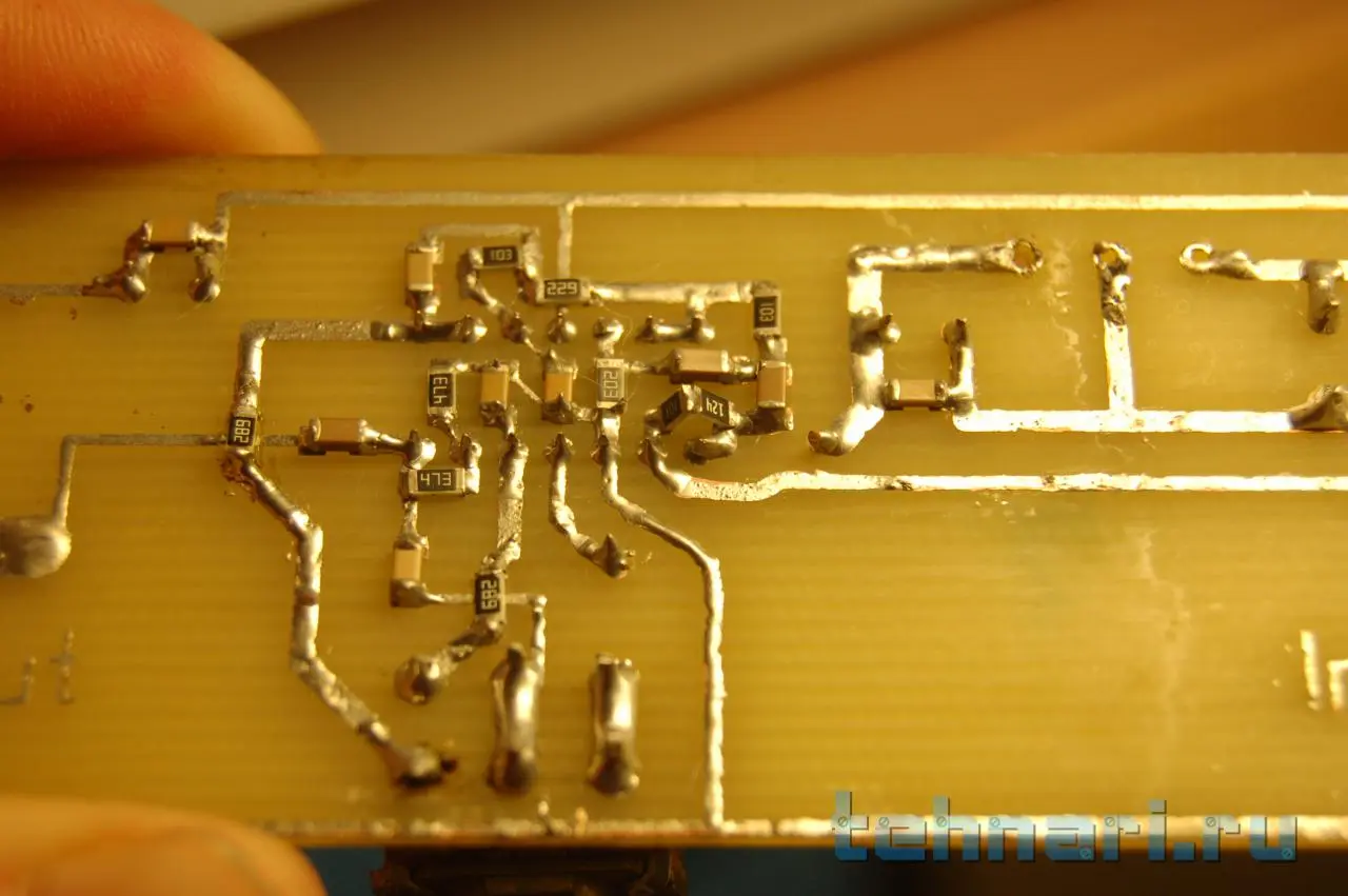

У некоторых возникают вопросы по поводу этого ФНЧ. Он чрезвычайно прост в изготовлении и очень эффективен . Сделал его по быстрому и в очередной раз никаких проблем с ним нет, все работает. Так что проверяйте номиналы и пайку своих деталей.
Стабилизаторы на плату не впаивал , так как питал от отдельного источника питания. Пара СМД резисторов стоят горкой, потому что под рукой не оказалось нужного номинала 130к , пришлось сделать составной.

И еще! Не пытайтесь подключить динамик непосредственно к выходу ФНЧ. Мало того что вы ничего не услышите, еще и микросхему нарушите. Но если очень хочется проверить работу фильтра, подключайте наушники , которые не особо жалко если что :tehnari_ru_889: , можно и затычки, в них прекрасно слышно и регулировку громкости и частоту среза звука, по крайней мере я так проверял всегда безпроблемно. Предварительно проверив что бы постоянки не было на выходе ФНЧ. Так же наушниками я проверял сигнала на 1, 14, 8 и 7-ой ноге, что бы ошибку найти , лично для себя я для удобства срезал у наушником разьем 3.5 мм mini jack и припаял щупы.

Описание схемы. На элементе ОР1 собран сумматор и предварительный усилитель, Ку которого равен R3/R1(R2)=130/51=2,55 и так как у нас входной сигнал получается из суммы стереоканалов то Ку=(R3/R1)*2=2,55*2=5,1. Ещё ОР1 работает фильтром первого порядка низких частот(за счёт ёмкости С3) с частотой среза около 400Гц. Если С3 убрать, то ОР1 будет только суммировать сигнал и усиливать его по напряжению в 5,1 раз. На ОР2 собран фильтр второго порядка ВЧ-сабсоник примерно на 15..18Гц(точно не помню частоту среза, я много вариантов просчитывал и остановился на варианте у которого были более приемлимые номиналы). На ОР3 - фильтр НЧ Баттерворта второго порядка , на частоту 211Гц, кажется по уровню -3db. И на последнем опере собран перестраиваемый фильтр НЧ на частоту примерно 40-180Гц.

Я не стал переделывать под обычные резисторы. Но есть же печатка в спринте, растяни дорожки и вместо контактных площадок , поставь под отверстия, как тебе надо. Народ вон как нужно, так и правят себе исходную печатку.
