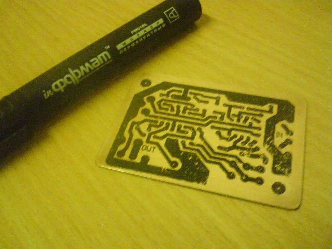

Начал новую сборку фильтра, до этого использовал простой маркер печатку рисовал сам. Теперь с помощью лазерного принтера, для первой печатки думаю неплохо хотя тонер уложился местами не очень, для таких дел прикупил перманентный маркер которым подправил печатку. сам текстолит вырезал пилкой, наждачной бумагой не зачищал использовал чистящее средство для плит затем смыл водой пальцами не ляпал ни печатку ни саму схему с тонером которую напечатал на бумаге от самоклейки 333, просверил отверстия протравил в хлорном железе правдо тонер пока не могу оттереть...

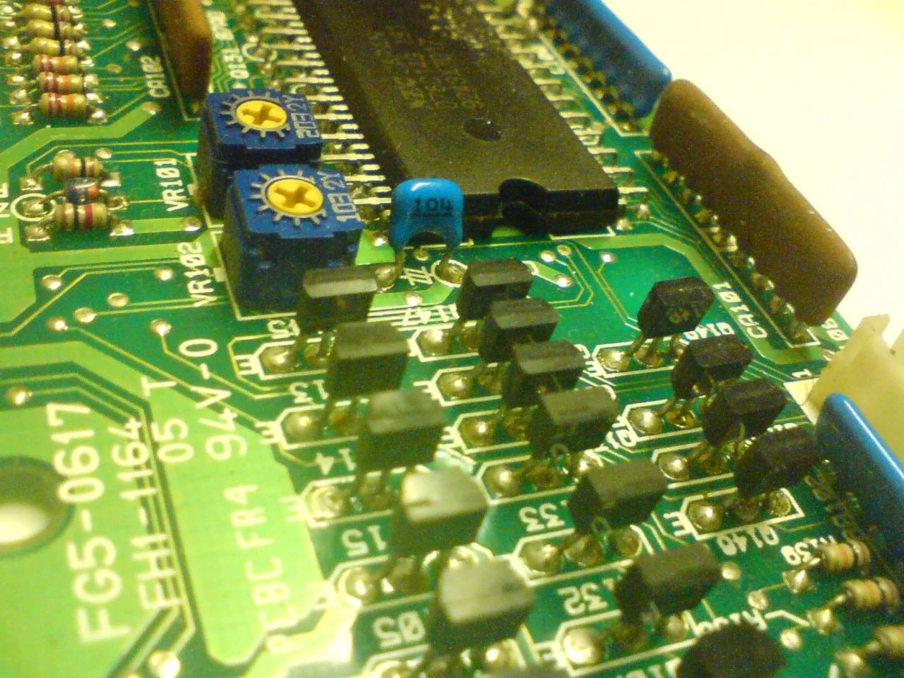

Вопрос (104) это плёнка или керамика???? можно использовать?
