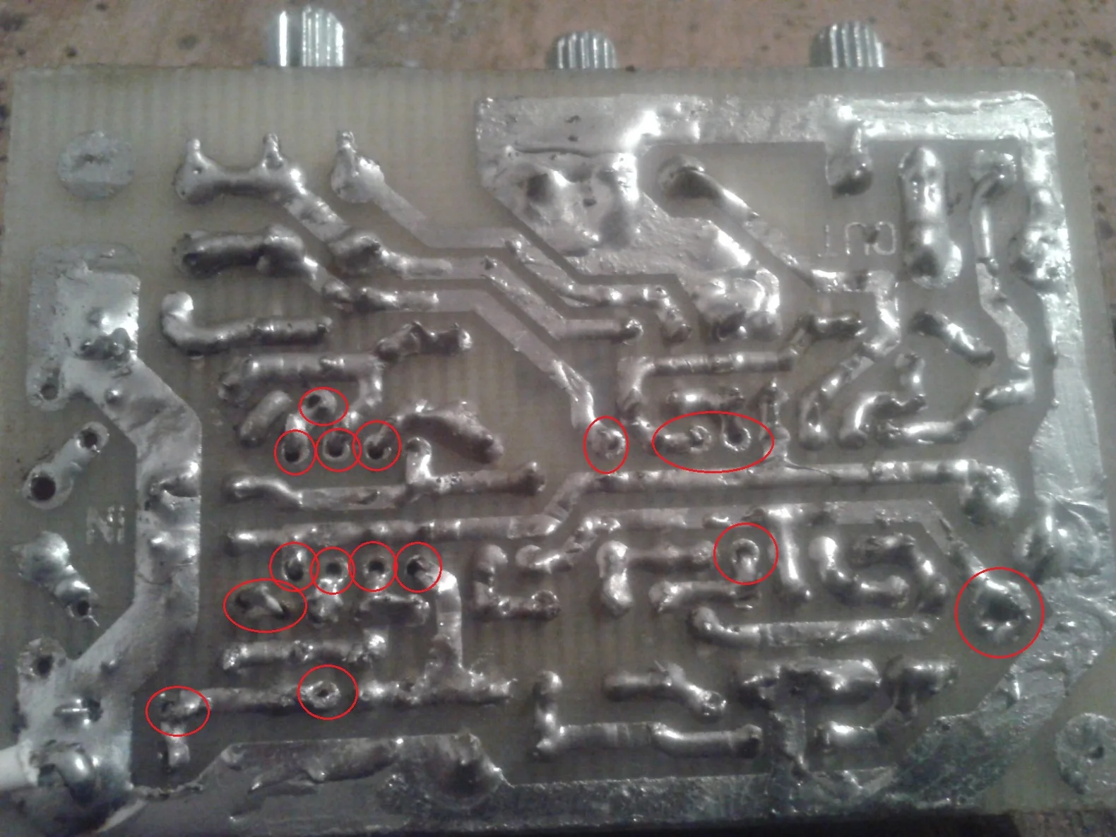

Собрал такой фнч только гудит колонка и все че неправильно непойму?Дважды выпаевал детали все сопротивлюхи проверил почти номинал, все кондеры заменил, микросхемы менял таже самая история прошу о помощи плиз:tehnari_ru_837:
Подскажите в чом может быть проблема????
Вот фото, Сначала ставил кондеры на 3.3мкф сейчас стоят 2.2мкф ничего недало!!!

Slavon777, дело не в конденсаторах, а в схеме подключения блоков между собой. У Вас образовались совмещенные контуры прохождения сигнальных и силовых токов общего провода и для того, чтобы помочь, нужна схема соединений ФНЧ, УМ и БП между собой.
Самое простое, что пока могу предложить на данный момент, соедините сигнальные общие провода выхода ФНЧ и входа УМ через резистор примерно 10 - 20 ом.
Понял завтра попробую)))
я человек в этом деле новый так что много чего незнаю
Да я без укора, все мы чему то да учимся. Просто по пайке похоже что без флюса паяли а от непропаев могут появиться проблемы в работе схемы :)
Запаял я эти дыры всеравно неработает,подставлял сопротивлени на выходе с фнч от 0,15 до 1к ниче недало;Может проблема в унч я использую тда2050,и кстати и проблема с подключением темброблока микрухи воще згорели чо за напасть та такая????????
