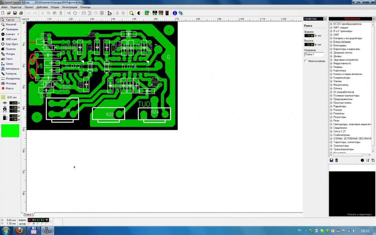

Сходил купил сегодня еще пару кренок проверить, расхождение у них тоже в 1-1,5В у всех. Сейчас быстро перепаял по схеме Azziop - все чудесно просто!
    121.7 KB · Просмотры: 260
Работает то как?
В смысле звука.
Сейчас проверю все в работе отпишусь)
Не совсем понятно для чего 2 входа на плате? У меня ведь кабель с двумя проводами, + и экран. Правильно обозначил ?
    80.7 KB · Просмотры: 276
Один вход от левого канала, второй от правого. Экран кидается на массу.
