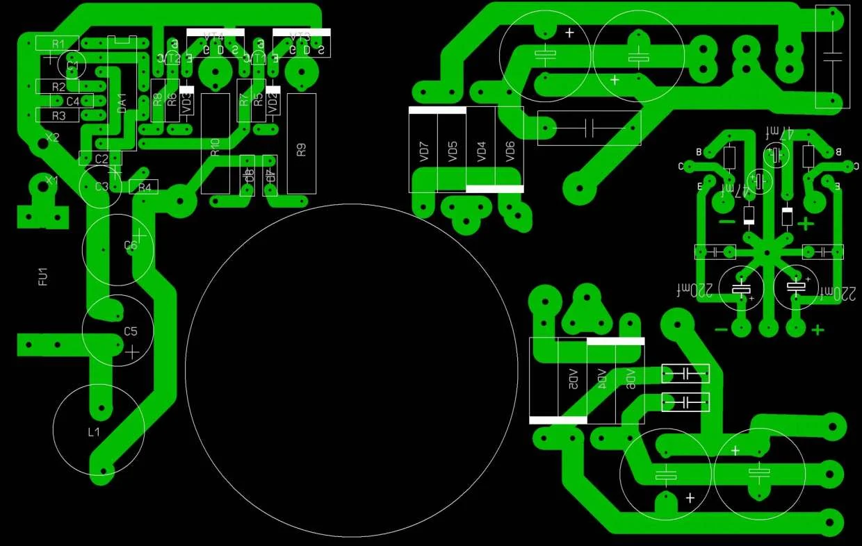

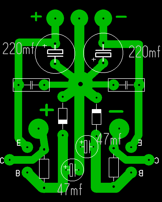

проверьте пожалуйста - нарисовал печатку для пинания ФНЧ без стабилизаторов всё верно? да и выход +-12 там или нет?
На всех электролитах плюс с минусом перепутан.

Выход сверху, там же где и в исходной схеме.
а что на счёт работоспособности?
Да все нормально работает!

не, я имею ввиду правильно нарисовал печатную плату???
просто у меня будет всё на одной плате, как то вот так...........

Ну тогда вход стаба сразу соедините с постоянным напряжением
Не стоит транс ставить на плату. Лучше поставить его отдельно.
И что это? Вход? Выход? Обозначено красным
