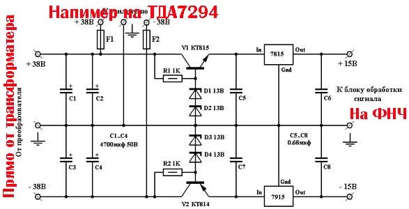

Выбрось из схемы 7812/7912, поставь в базы транзисторов по одному стабилитрону на 13 вольт, и все будет отлично работать, даже лучше чем по исходной схеме.
Можно ли тут указать куда поставить?

Стабилизаторы 7812/7912 выбрасываешь. Перемычку впаиваешь между IN и OUT. В базах транзисторов по два стабилитрона на 13В, один выкидываешь, вместо него впаиваешь перемычку и получаешь идеальное питание для ФНЧ в районе +/-12.4 вольта.
Если не понятно, нарисую завтра.
Стабилизаторы 7812/7912 выбрасываешь. Перемычку впаиваешь между IN и OUT. В базах транзисторов по два стабилитрона на 13В, один выкидываешь, вместо него впаиваешь перемычку и получаешь идеальное питание для ФНЧ в районе +/-12.4 вольта. Если не понятно, нарисую завтра.
Был бы признателен за наглядный рисунок, потому что по другому мне слишком сложно воспринимать такую информацию

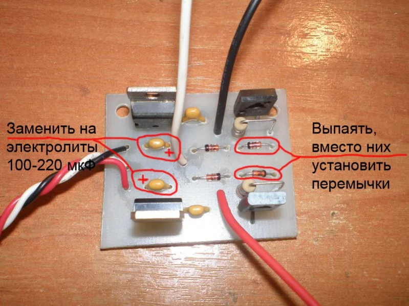

Переделка преобразователя питания в картинках.
Выпаиваются два стабилитрона на 13 вольт, вместо них впаиваются проволочки.
Два керамических конденсатора заменяются электролитами на 100-220 мкФ. Плюсы на картинке подписаны.
Далее.
Убираются стабилизаторы 7815/7915. Впаиваются две проволочные перемычки, нарисованы красным.
С обратной стороны платы параллельно оставшимся стабилитронам подпаиваются два электролитических конденсатора 22-47 мкФ, нарисованы зеленым, плюсы обозначены.
Кроме того следует заменить оба резистора.
Если питание усилителя находится в пределах +/-25...+/-33 вольт, то резисторы должны быть 2.4 кОм.
Если питание усилителя находится в пределах +/-33...+/-40 вольт, то резисторы должны быть 3.9 кОм.

Как я понял питание изначально задумывалось так (рис 1) прямо с трансфотматера на преобразователь шел ток, и преобразователь можно сказать выполнял роль БП!? Но потом его сильно упростили? Но он перестал выполнять роль БП и стал просто понижать напряжение для ФНЧ. Я правильно понял?
