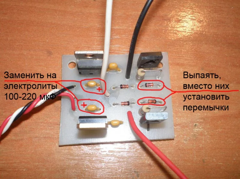

Переделка преобразователя питания в картинках.
http://www.tehnari.ru/attachments/f114/121848d1361085520-ieoaiea-oi-2.jpg
http://www.tehnari.ru/attachments/f114/121847d1361085520-ieoaiea-oi-1.jpg
Выпаиваются два стабилитрона на 13 вольт, вместо них впаиваются проволочки.
Два керамических конденсатора заменяются электролитами на 100-220 мкФ. Плюсы на картинке подписаны.
http://www.tehnari.ru/attachments/f114/121847d1361085520t-ieoaiea-oi-1.jpg

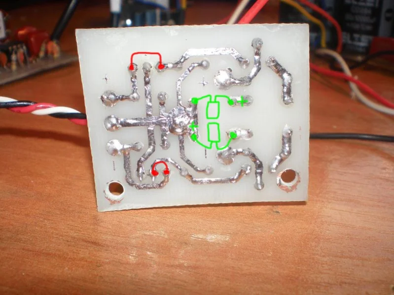

Далее.
Убираются стабилизаторы 7815/7915. Впаиваются две проволочные перемычки, нарисованы красным.
С обратной стороны платы параллельно оставшимся стабилитронам подпаиваются два электролитических конденсатора 22-47 мкФ, нарисованы зеленым, плюсы обозначены.
Кроме того следует заменить оба резистора.
Если питание усилителя находится в пределах +/-25...+/-33 вольт, то резисторы должны быть 2.4 кОм.
Если питание усилителя находится в пределах +/-33...+/-40 вольт, то резисторы должны быть 3.9 кОм.

а можно резисторы на 2.2 кОм и мощность 0,25вт?
Можно, если питание от усилителя не более +/-35В, но стабилитроны будут работать не в оптимальном режиме и могут перегреваться.
Оптимально резистор вычисляется по формуле
R=(Uус-Uст)/5
и округляем к ближайшему меньшему стандартному значению. Результат получается в килоомах.
К примеру:
напряжение на усилителе Uус=27В
напряжение стабилитрона Uст=13В
Тогда R=(27-13)/5=2.8 кОм.
Ближайший меньший стандартный номинал 2.7 кОм, его и ставим.

напряжение будет от +-25 до +-32мах тк на выходе кандёры на 35 вольт
на счёт мощности то что?
получается (30-13)/5=5.4 ком надо?
не пойму чтоб стабилитроны не сгорели нада больше ком поставить или меньше?

напряжение будет от +-25 до +-32мах тк на выходе кандёры на 35 вольт на счёт мощности то что?
Мощности резисторов 0.25Вт вполне достаточно.
В школе по математике "2" было?
Если питание будет +/-25В...+/-32В, то резисторы на 2.2кОм 0.25Вт подойдут.
да ведать по математике 2 было :tehnari_ru_942:tehno034
так при 2.2ком стабилитроны греться же будут!? или нет?
есть на 3,2 ком 2,7ком, как я понял на 2,7 лучше ставить?
и ещё вопрос электролиты на 47мф на сколь вольт должны быть???
