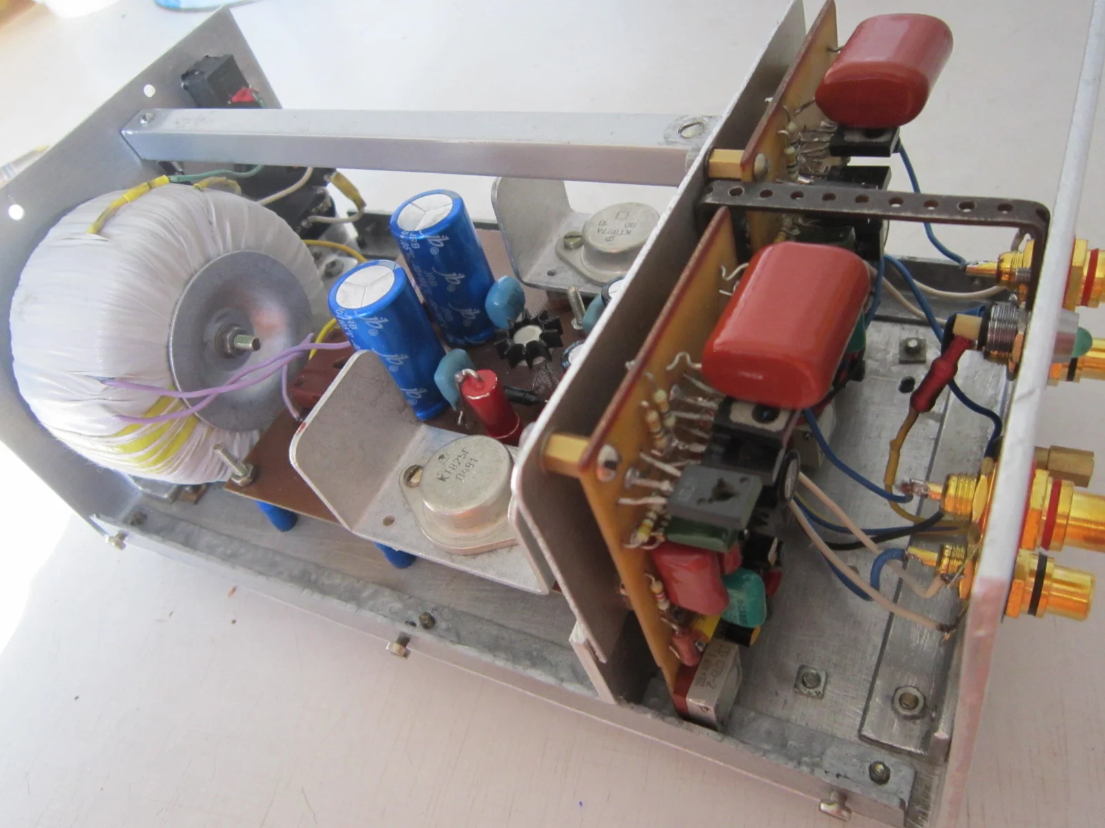

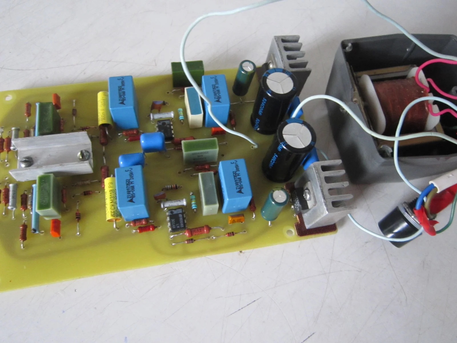

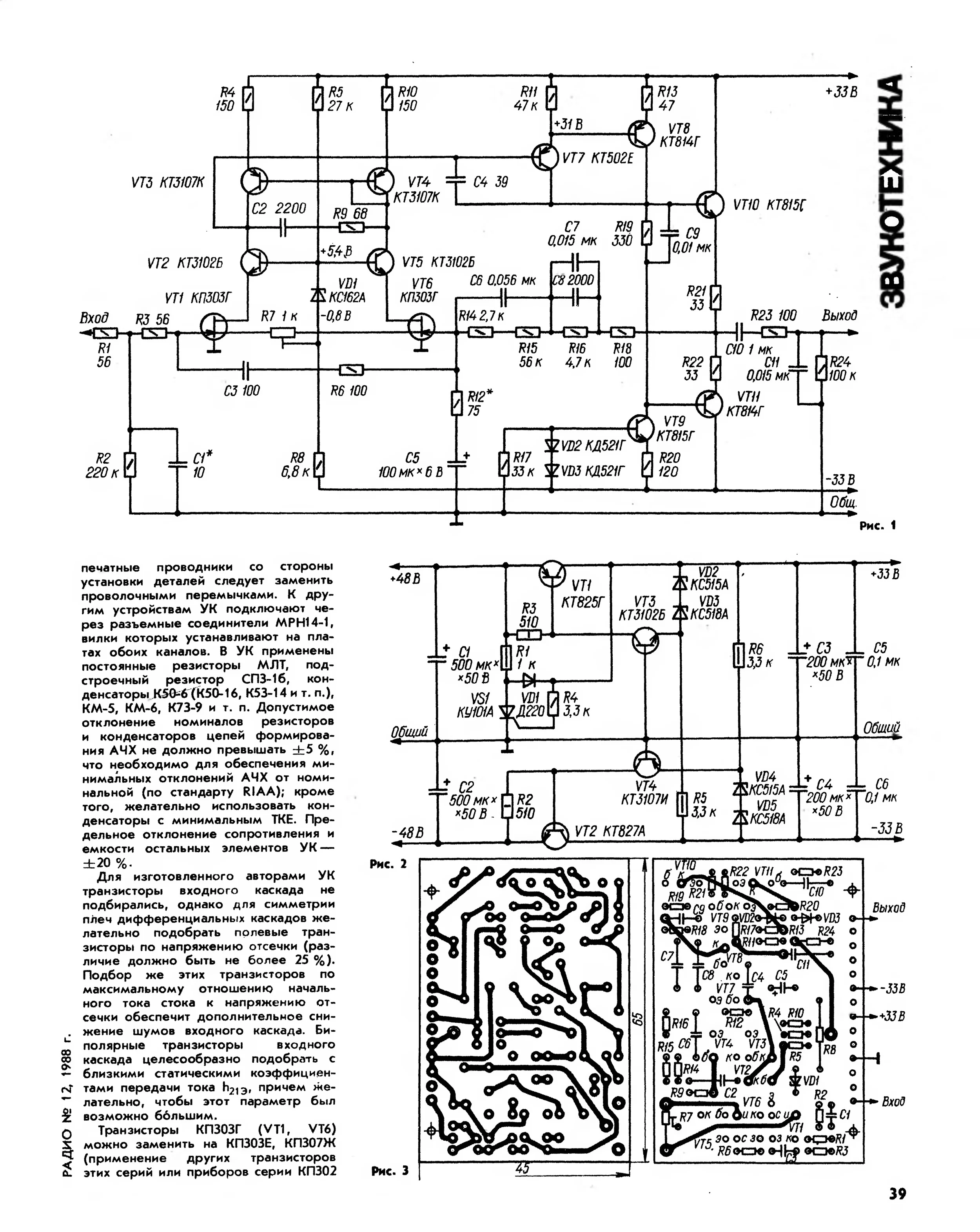

Высококачественный корректирующий усилитель. Радио 12,1988.
    677.6 KB · Просмотры: 49
    127.1 KB · Просмотры: 44
    124.4 KB · Просмотры: 35
    104.1 KB · Просмотры: 37

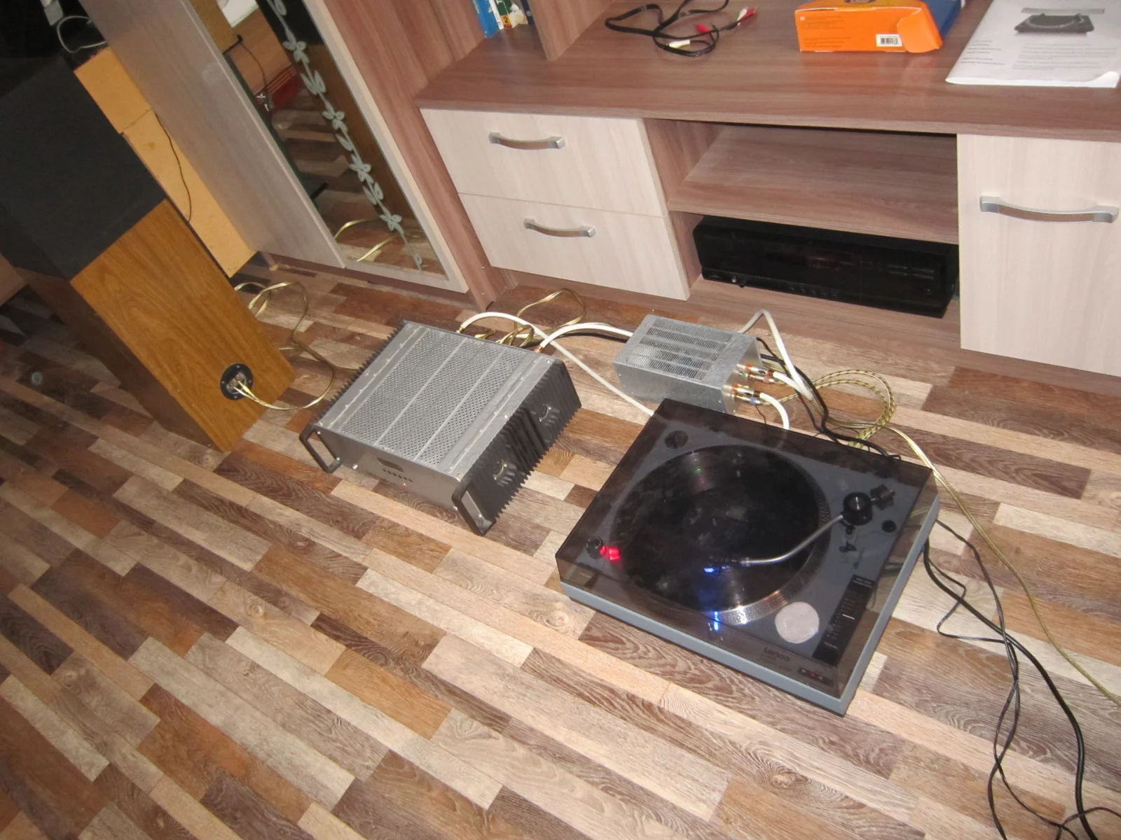

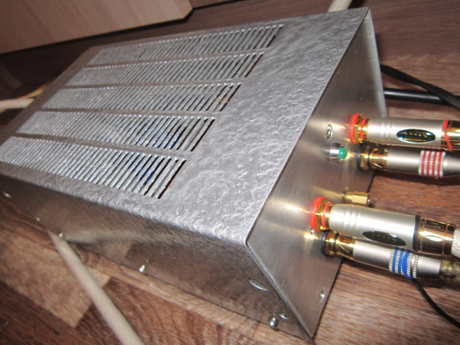

В составе вертушки и усилителя, звук радует.
    212.3 KB · Просмотры: 34
    248.5 KB · Просмотры: 40
  • Like
Реакции: WHS

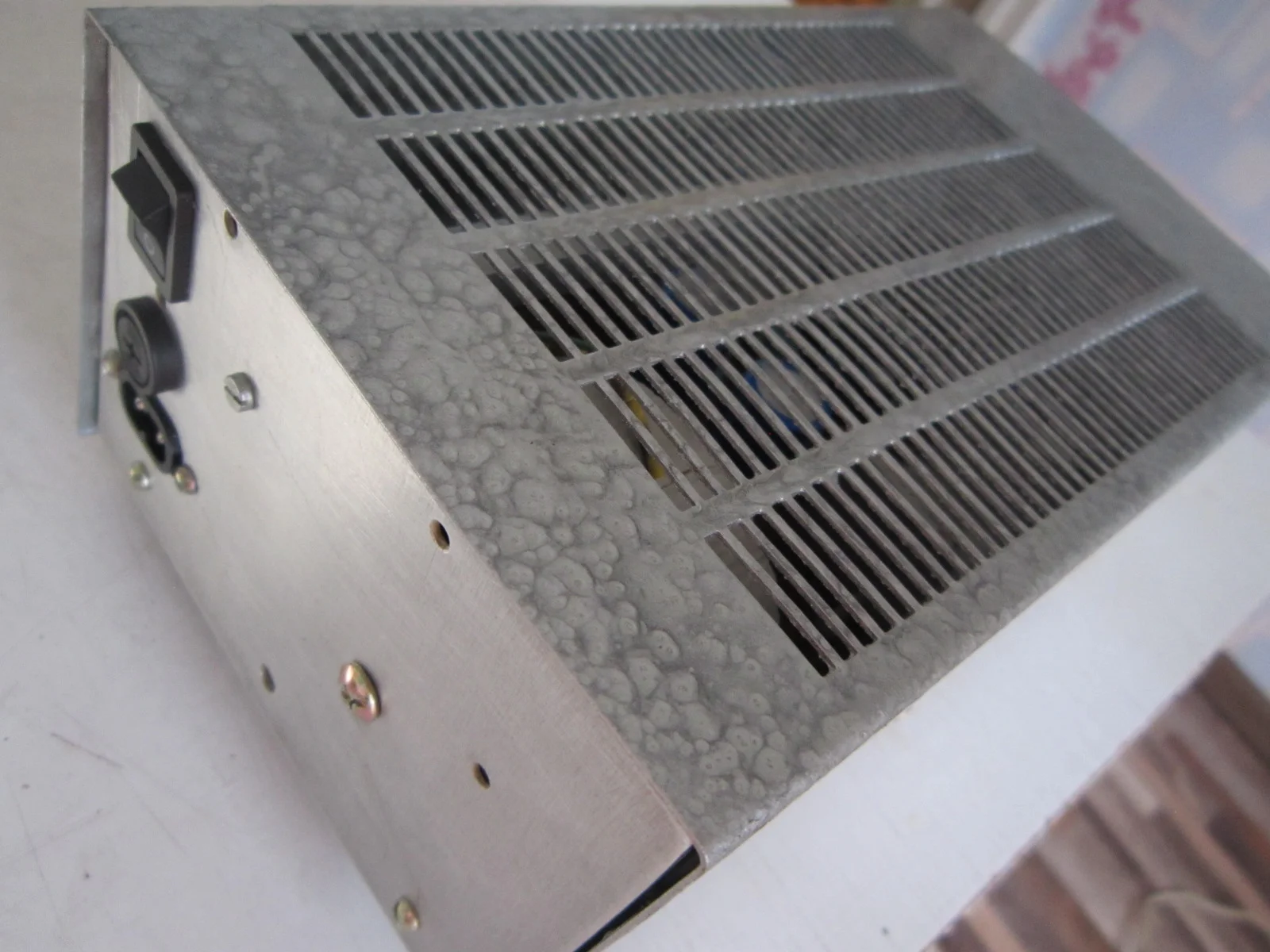

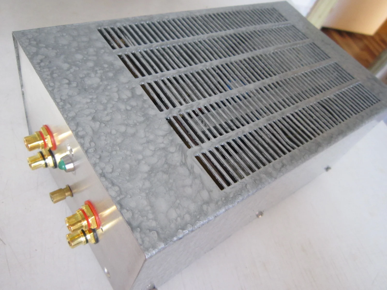

Усилитель-корректор для ЭПУ "Арктур-006С". Радио 3/2013. Корпус пока не сделал, звук хороший.
    116.4 KB · Просмотры: 53

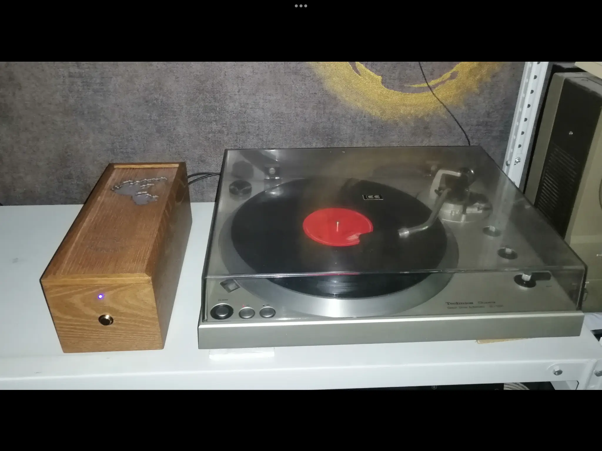

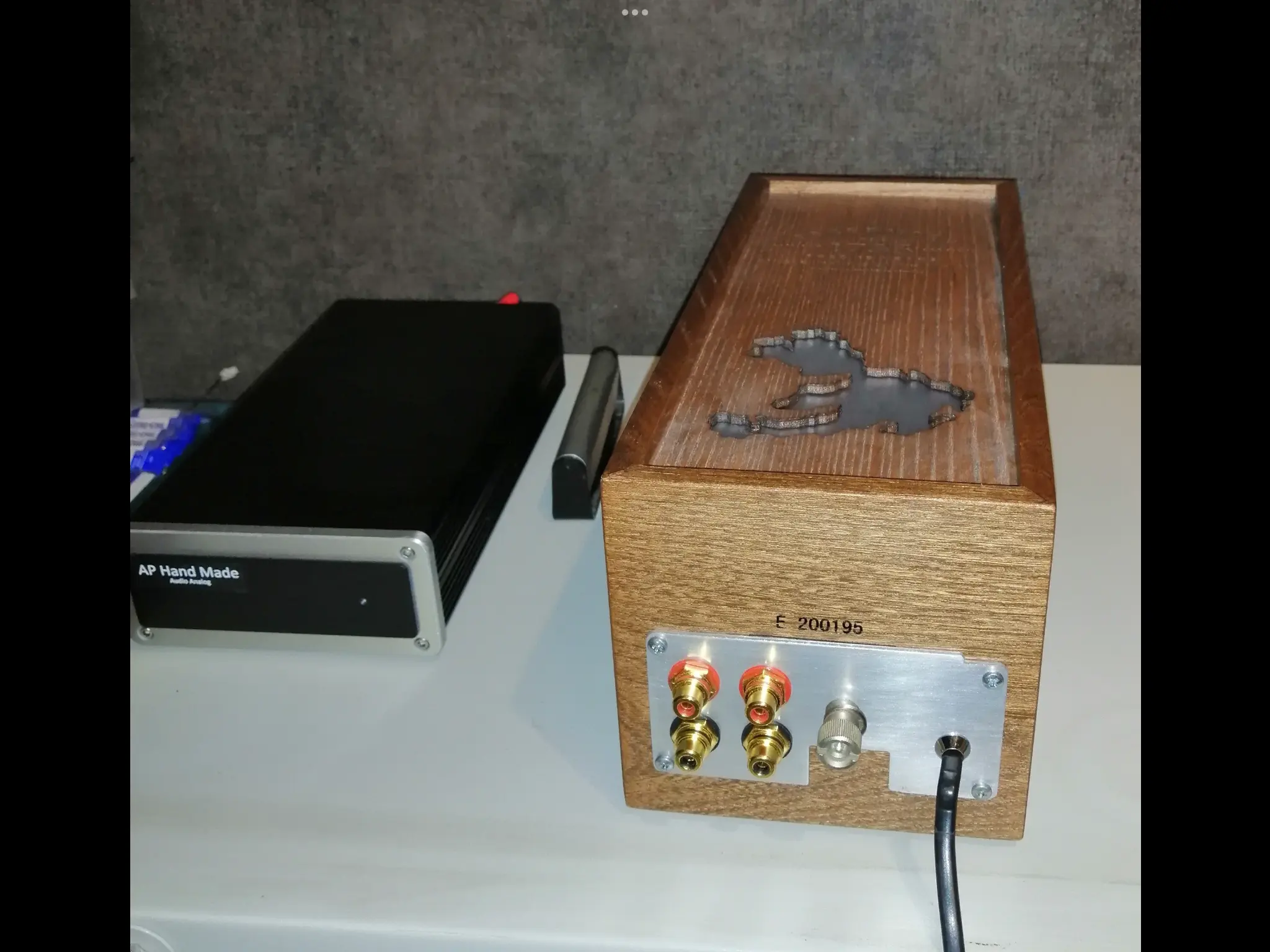

За последний год, собрал много разных корректоров. В основном делал на камнях. Очень понравился по звучанию , последний корректор А. Соколова. Тот, что полностью на камнях. Осталась у меня красивая деревянная коробка от вина. Коробка покрыта дубовым шпоном. Очень красивая. Вот туда я этот корректор и внедрил.
    179 KB · Просмотры: 50
    122.2 KB · Просмотры: 53
    100.3 KB · Просмотры: 46
Сергей, собери этот корректор. Не пожалеешь!
