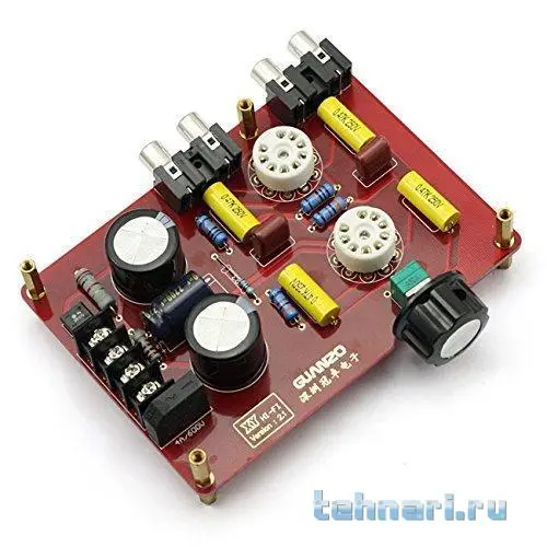

Ну красиво же , согласитесь

Друзья, товарищи, подождите! Ни у кого не возникли сомнения? В схеме обыкновенный предусилитель вроде! На входе 10 кОм... Не мало ли для звукоснимателя? Да к тому же входы и выходы "тюльпаны" (RCA)...
В схеме нет корректирующих цепочек, фильтр по питанию так себе... Или вы считаете что всё за счёт цепи ООС происходит?
Так и есть.
Для ММ мало ( обычно 47 ком ) , а для МС много. МС головы - от 100ом до 1 ком.
Ну это не критично. Я тоже ставлю тюльпаны на вход и на выход.
Может для пьезоэлектрической головки? Какой-нибудь ГЗКУ-631Р... Там и корректирующая цепь не нужна и выход 0,2 В (поэтому усиление первого каскада загробленно и по питанию неоднозначно). Правда, входное сопротивление подкачало, на пьезоГоловки надо от 0,5 мОм.
