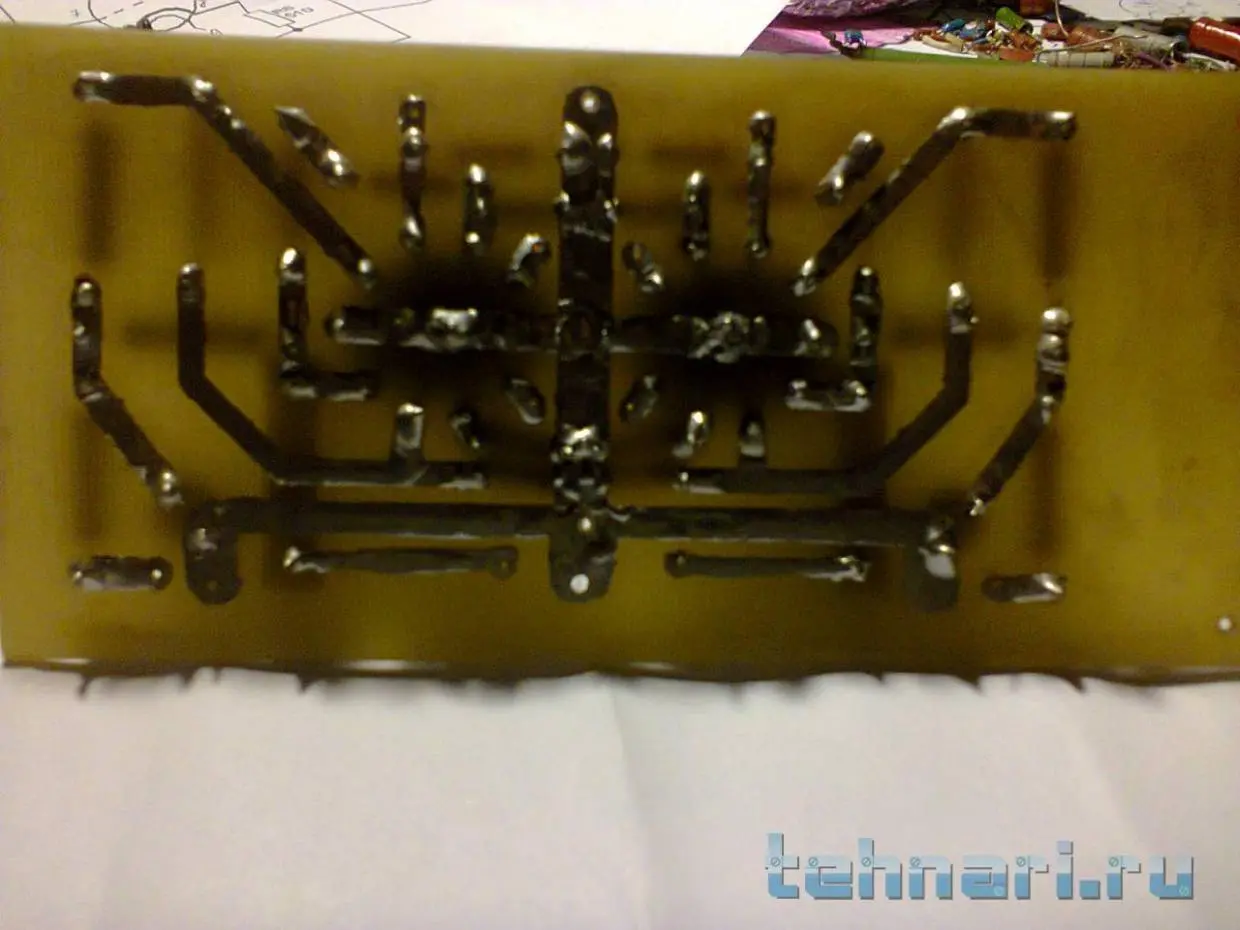

Дотравливал плату в соляном растворе , пропуская через плату напряжение 14 вольт от автомобильного зарядного.

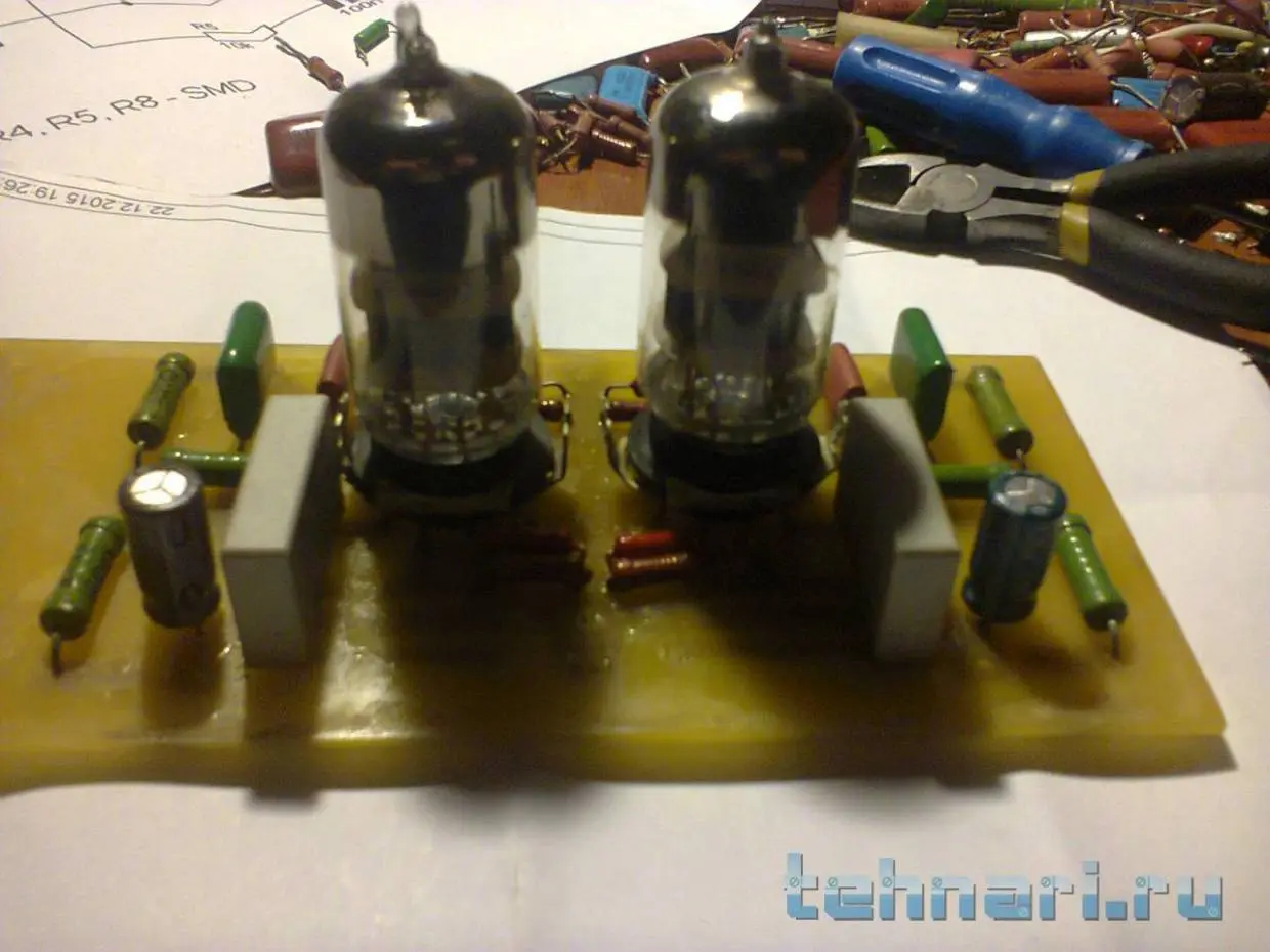

Аккуратненько !
Как-то близко получились конденсаторы к лампе.tehno014 Монтаж на СМД компонентах был-бы в выигрыше. Лично я бы элементы расположил с противоположной стороны от лампы. Но тут скорее всего вопрос габаритов.
"Беленький" конденсатор можно было сдвинуть от лампы по-дальше, и непонятно зачем второй его вывод имеет дорожку 1,5-2 см (хоть и параллельно земле).

Поставил транс, микрофон заработал чисто, только низких не хватает, да и какого то ревербератора надо для эхо эфекта.
