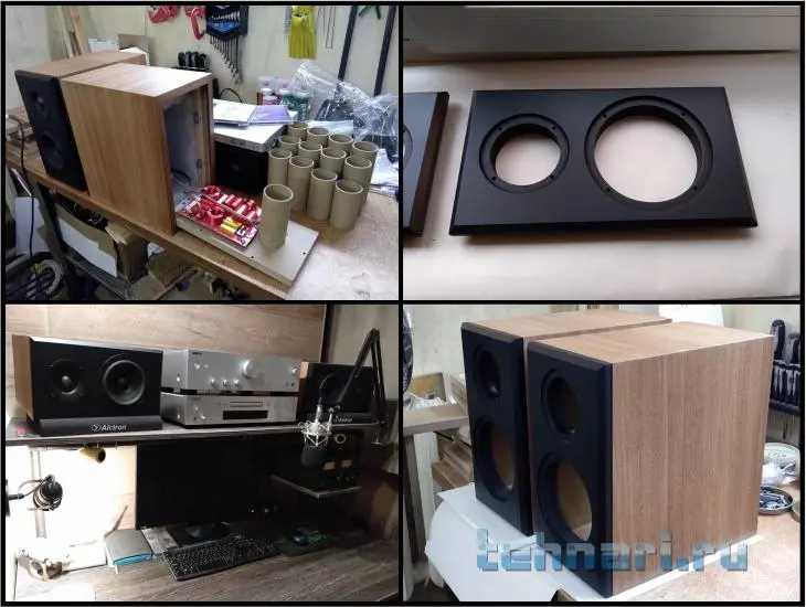

Доделал свою АС на динамиках Wavecor.
Что стоит в 12 литрах:
СЧ/НЧ Wavecor WF152BD06-01
ВЧ Wavecor TW030WA10-01
Временно стоит фильтр 3-го порядка китайского
производства "Kasun US-285C" (делит на 2850 Гц).
Ждать детали нужного номинала для расчетного
фильтра на Аудиомании очень и очень долго. Поэтому
для пробы поставил этот.
Уже когда начал делать свои АС, наткнулся на
Китовый проект "Fox" на этих же динамиках с
похожими параметрами. Ссылка кому интересно:
(мне не разрешено публиковать, т.к. нет у меня ещё 20 постов).
Если задать в поиске на сайте costruireaudio.com
слова "Fox - 2 way Bookshelf KIT", вы обязательно увидите, что я имел в виду :)
Вот, думаю, фильтр попробовать взять оттуда.
Хотя, на удивление, и мои неплохо справляются.
Колонки Dynaudio dm2/7 были проданы сразу.
Материал МДФ (18мм). Передняя панель усилена до 28 мм.
Внутри стоит распорка. Фрезеровка ручным фрезером.
Все склеено без шурупов и шкантов на клей Titebond III Ulimate.
Передний фасад окрашен полиуретановой краской из баллона.
Задняя стенка съемная по причине долгой настройки ФИ.
(закрути-открути ~100 раз). В итоге 54гц. Как-то так.
Работают с Onkyo A-9010.
Размеры: Ш х В х Г. (190 х 332 х 320).

А чем обклеивали боковые и задние стенки?
Забыл написать. Шпоном оклеивал на Titebond 3 под пресс, (в этот раз утюгом не стал). В размер оклеиваемой поверхности, выпилил две по 18 мм прижимные пластины - намазал и струбцинами сжал. Подождал час - снял прижим - можно обрабатывать края.

12л. 54 гц, по моим подсчётам это 16мс ГВЗ, ну и как оно? Я вот на том же wavecor делаю 7л на те-же 54гц, спад чуть раньше но более пологий. 50-ая труба физически не умещается, делаю на 40-й, надеюсь пройдёт гладко.
А в целом Volodey отличная работа, аккуратно и красиво:apl:
Volodey, а где в Воронеже шпон брали?
Здравствуйте. В Воронеже со шпоном беда. Брал когда-то файн-лайн в одной конторе, но сейчас ее уже нет, да и файн-лайн шпон это не совсем то, чего хочется от текстуры. В Уфе заказывал в Крепдерево, не знаю как сейчас живы или нет, сайт мертвый. Последнее время заказываю в Москве в e-shpon.ru, у них выбор хороший, да и упаковывают отлично. Доставка ТК. Повторюсь, в Воронеже я ничего найти не смог.
Доброго Вам времени суток. Я даже и не знаю, что сказать про "16мс ГВЗ", какого-то дискомфорта в звучании я не услышал. Я просто поставил рядом то, что получилось (АС на Wawecor), и свои Dynaudio dm 2/7 и прогнал пару тестовых дисков, сравнивая их в лоб. В моих 18 метрах победили АС на Wawecor.
