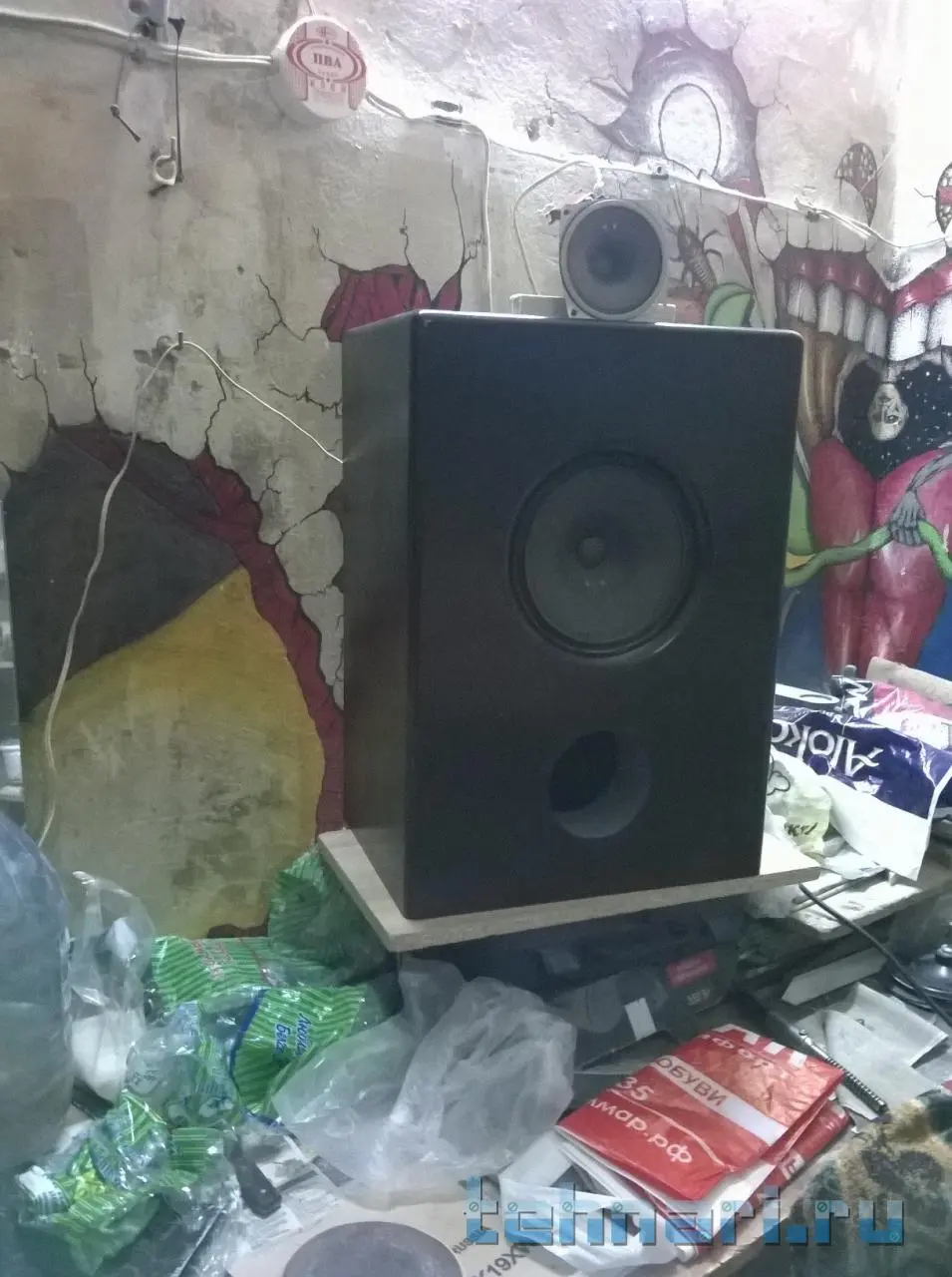

Вставлю и свои 5коп. Нч хеко,вч-с перлес
    40.8 KB · Просмотры: 276
    33.3 KB · Просмотры: 229

"Ващпе" огонь, синий, вопрос:
1 Динамики?
2 акустическое оформление?
3 как звук нравится в сравнение с направленными?
4 как друзья знакомые реагируют на них?
5 долго делали?
6 фильтр второй или первый порядок, без фильтра?
7 микрофон измерительный есть? (АЧХ)
9 с расчётами или по готовому проекту без изменений?
10 Как поверхность корпуса делали?
Ну и так в вкратце, что сподвигло?
Звук у них отличается, приятней по сравнению с обычным расположением динамиков. :wo:
Синие потому,что так захотел(уже не помню,делал в акурат год назад)
Это омниполярная акустика по Шорову("радио 1997 4")Потом увидел в (радио 2015 9) на других динах.Конструкция чуть изменена чисто в оформлении ,как в наружном ,так и во внутреннем,ну и они намертво прикручены к основанию.Можно и к стойкам прикрутить но пока не прикрутил.Были "109 Веги",случайно наткнулся на описание и чертёж омниполяров и понеслась!Делал два месяца,полность в ручную ибо из станков 350 ватная дрель с круглой насадкой под наждачку,чем и вытачивал конусы.Фильтр-кондёр и катушка(в начале ставил родную катушку,потом перемотал,как по схеме,но не на кондёре, а на старом сердечнике чуть сточенном)АЧХ не мерял - нечем .Все прижимки и крепёж-собственные выдумки и изготовление(даже клеммы нарезал сам на медном прутке)Есть полное портфолио изготовления))
Аа,ну ещё был лобзик и распиловка )))
Тема по этим АС http://www.tehnari.ru/f196/t251827/
