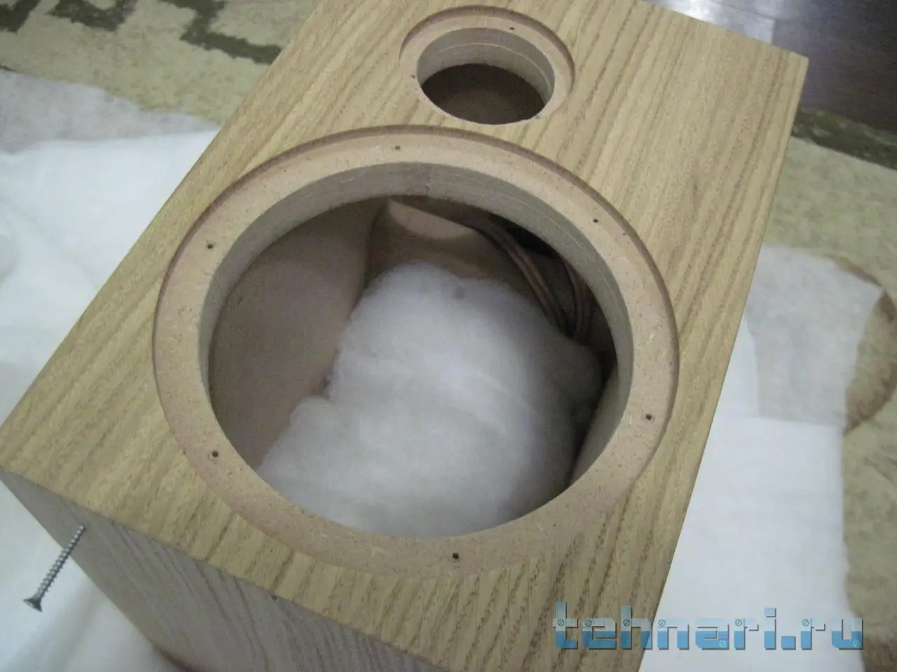

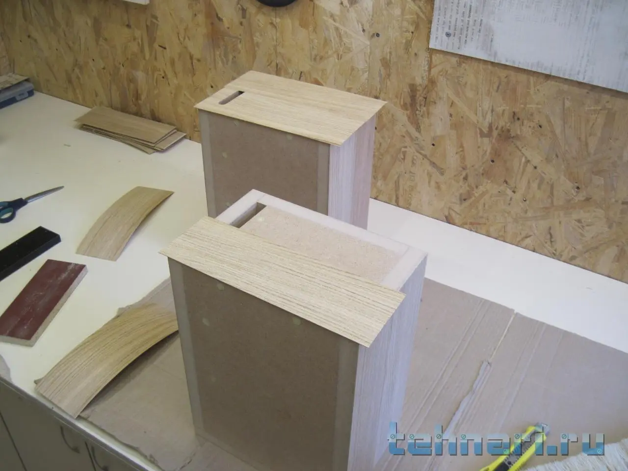

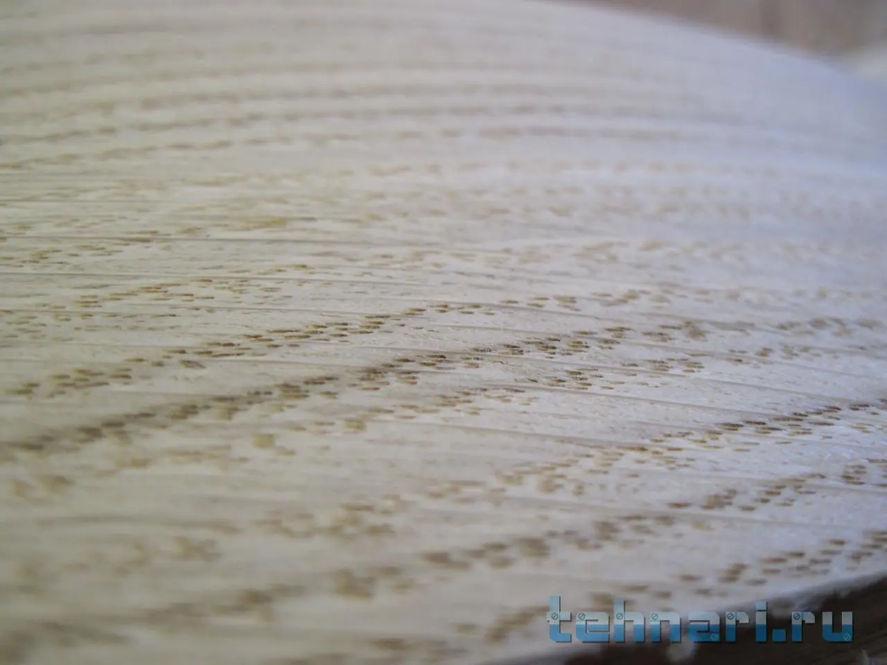

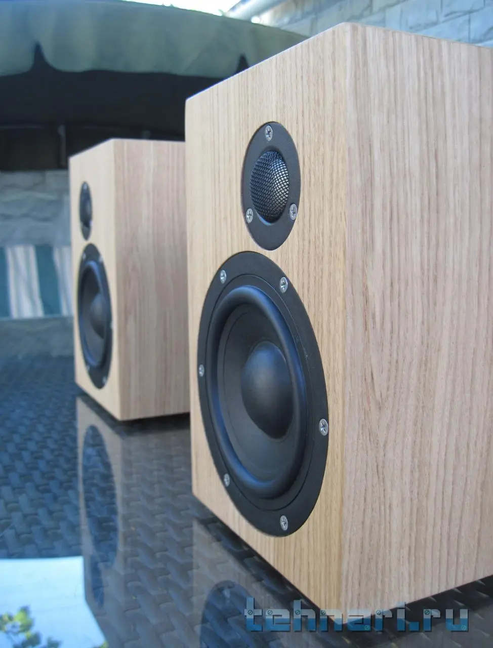

Добрый день. Давно уже хотел послушать "минимониторы 5+1" от Алексея Александрова. И вот, наконец, собрал :)
IMG_7191.webpIMG_7181.webpIMG_7179.webpIMG_7183.webpIMG_7180.webpIMG_7184.webpIMG_7185.webpIMG_7194.webpIMG_7195.webpIMG_7186.webpIMG_7196.webpIMG_7175.webp
По звуку пока ничего не скажу, ибо нет усилителя чтобы послушать :( Пока есть возможность послушать только в составе 2.1 системы, т.е. басы у полочников урезаны, их играет сабвуфер. Поэтому Отзыв по звуку опишу позднее, как соберу усилитель другой))
Себестоимость проекта 11000 руб. (если кому интересно)
Фото изготовления и сборки:

продолжение: :)
    71.8 KB · Просмотры: 346
    63.5 KB · Просмотры: 191
    96 KB · Просмотры: 368
    50.6 KB · Просмотры: 184
    130.5 KB · Просмотры: 122
    141.3 KB · Просмотры: 277
    49.1 KB · Просмотры: 182
    60.2 KB · Просмотры: 221
