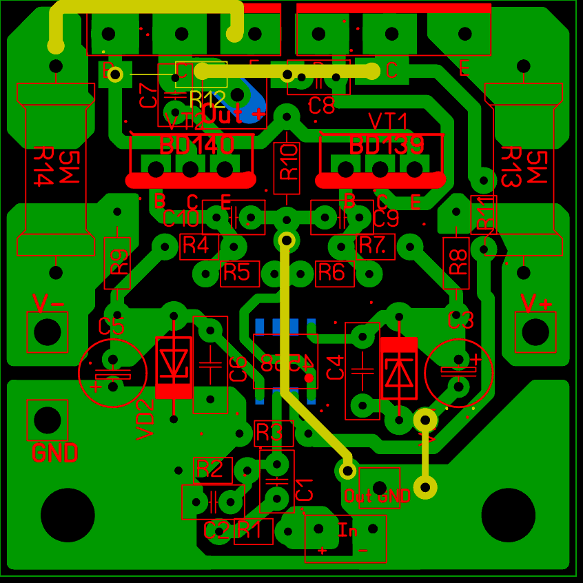

Тимур, а чего не взял мою платку "Дорофеева"? 42х42мм :))
А проект получился отлично! :)
А я как-то не нашёл её даже... :( Почему именно "микрон"? Понравилось отсутствие корректирующих ёмкостей в схеме, да и как раз под руку подвернулись оригинальные LM741, плюс два варианта плат, причем один из них под две пары выходных. А Дорофеева тоже соберу обязательно. Есть желание нарисовать малогабаритную плату на два канала, с выпрямителем и схемой защиты, чтобы её можно было бы встраивать в акустику

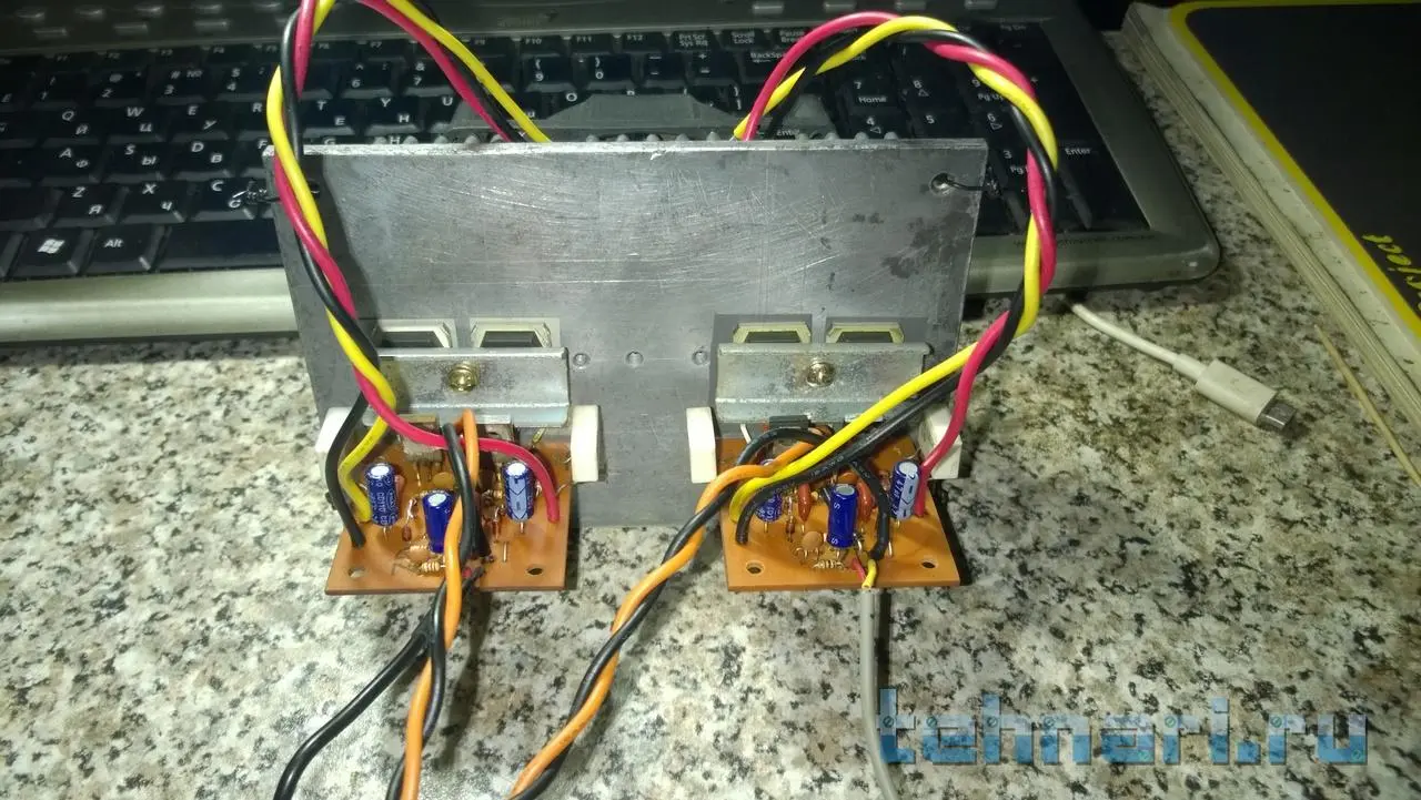

У меня моноканалы, вот такие получились:
В плане мощность/габариты - зверюги те еще)
