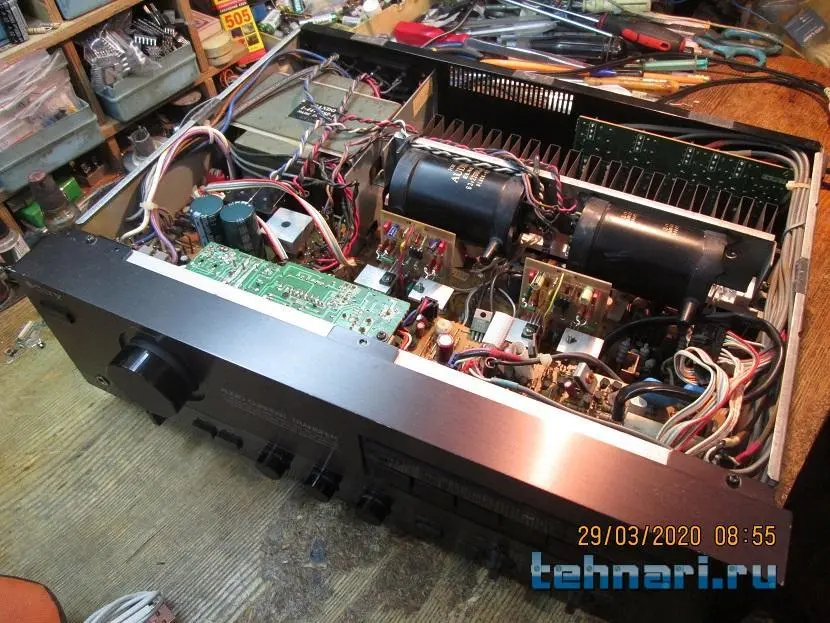

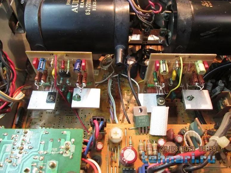

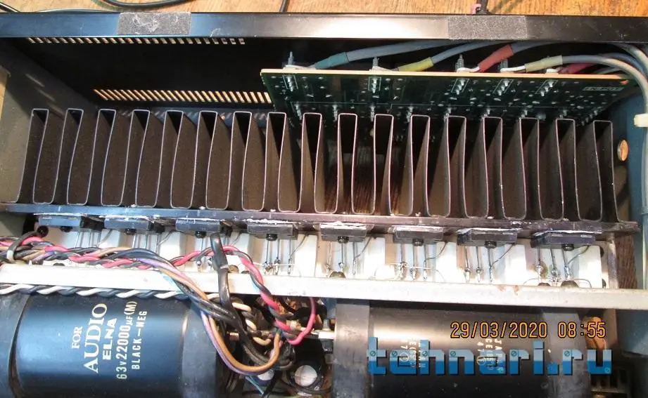

Благодарю..за схемку
Дорофеева! Вот!!!
для реконструкции имеющихся аппаратов самое то!
Так же давно пользуюсь схемой Дорофеева для реконструкции аппаратов, восстановление которых до первозданного вида, либо не возможно, либо экономически не выгодно.
Пример - уже выкладывал

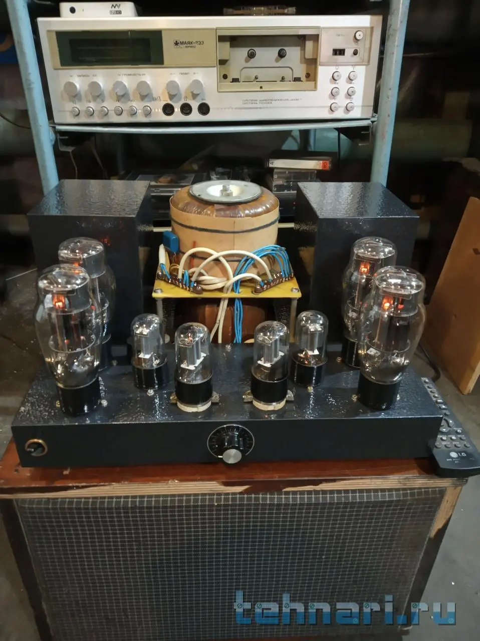

У меня моноканалы, вот такие получились:

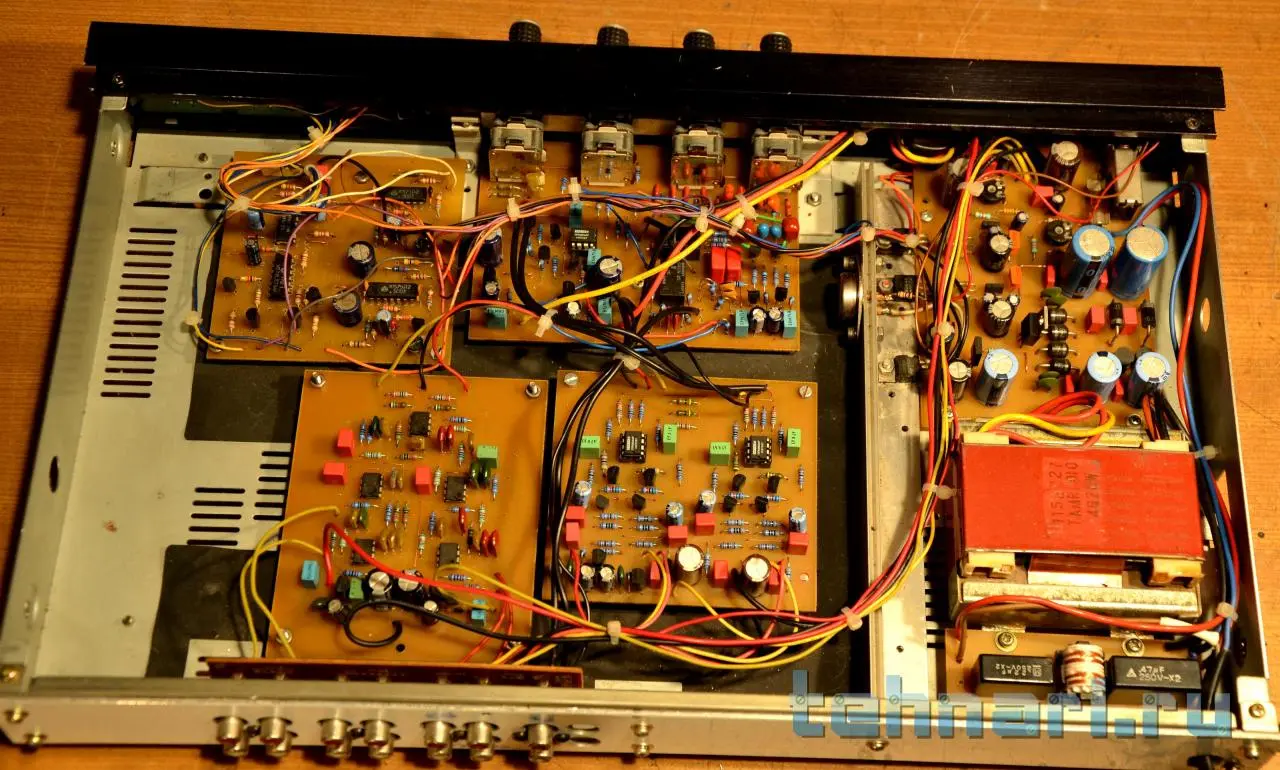

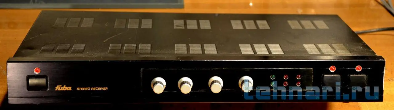

Этот аппарат весьма специфический.
Сделан для опытов с биампингом, триампингом, с квадропреобразователями, вообщем для всяких улучшайзеров. Имеет один вход и кучу независимых выходов.
Изготовлен в корпусе от сатресивера лет 15 назад.
Опыты прошли успешно...

Внушает уважение! По-блочно не опишете? Что и для чего в нём? Какие регулировки, какие выходы?
Ничего там сверх естестественного нет, по центру сам пред, с классическими регулировками тембра ( отключаемый) громкости и баланса. Слева блок индикации и управления ( одна кнопка уменьшения чуствительности, вторая для отключения тембра), справа БП.
Спереди на снимке слева фильтра для биампинга, справа плата нормирующих усилителей. Все улучшайзеры подключались к выходам нормирующих усилителей.

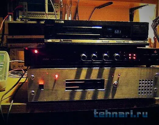

Часто использую просто как пред, чтоб проверить какой нибудь усилитель мощности. Типа так

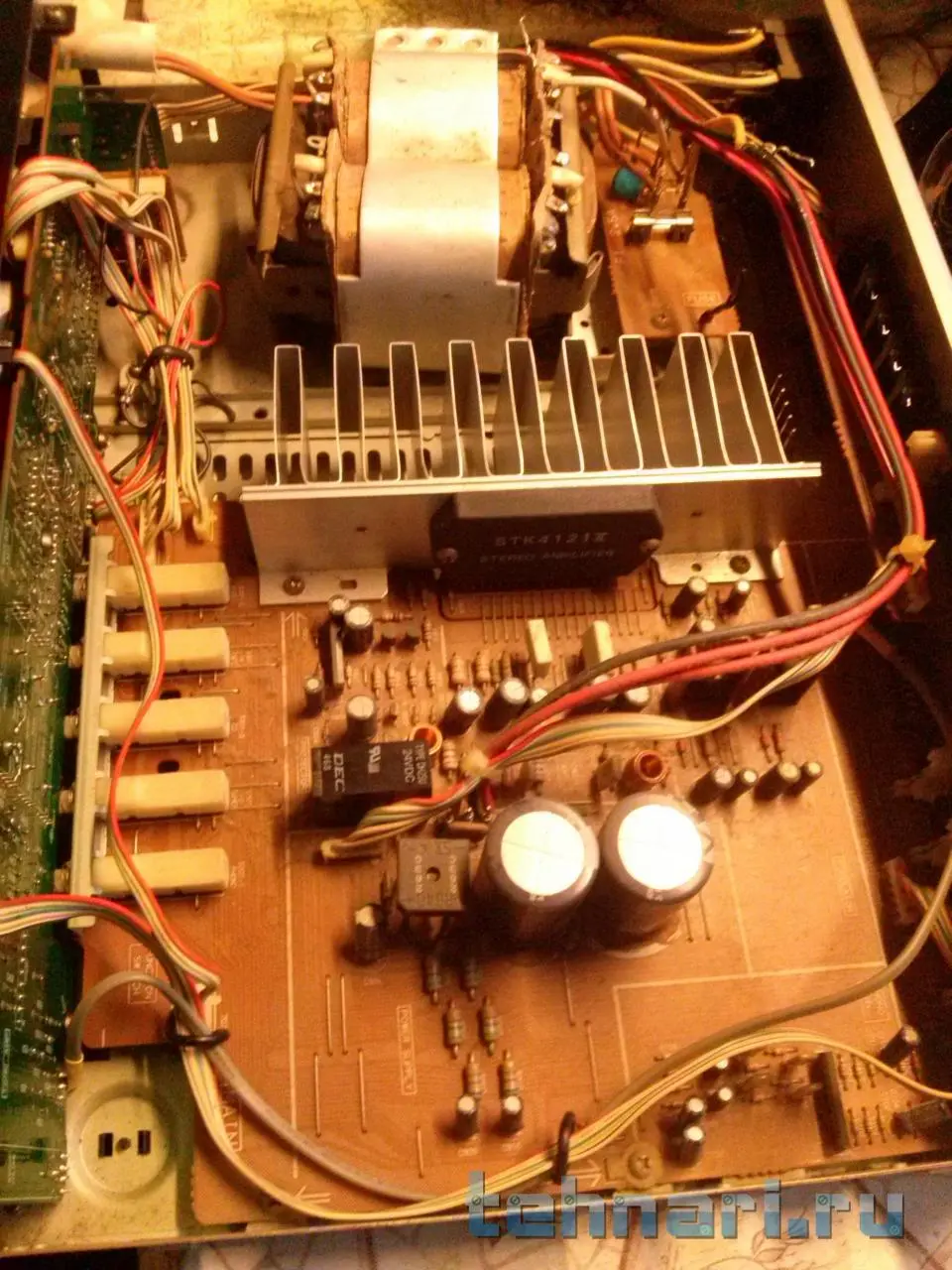

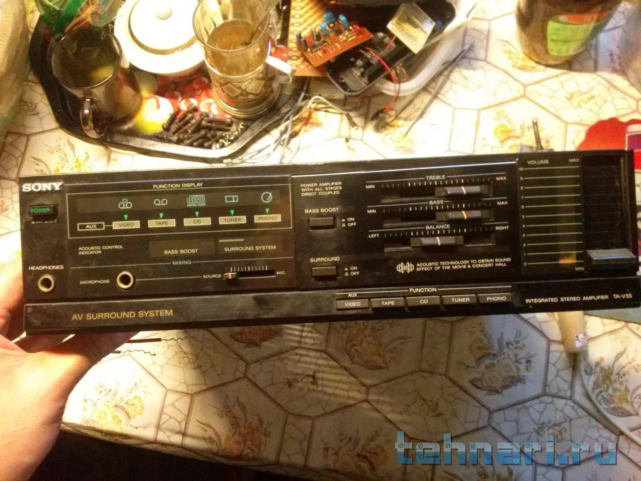

Соньку восстановил на кухню. Пусть пока попоет. Качество ALPS-ов выше всяких похвал. Поработать пришлось только с рг. Трансформатор вместо родного японского подошел от РРР

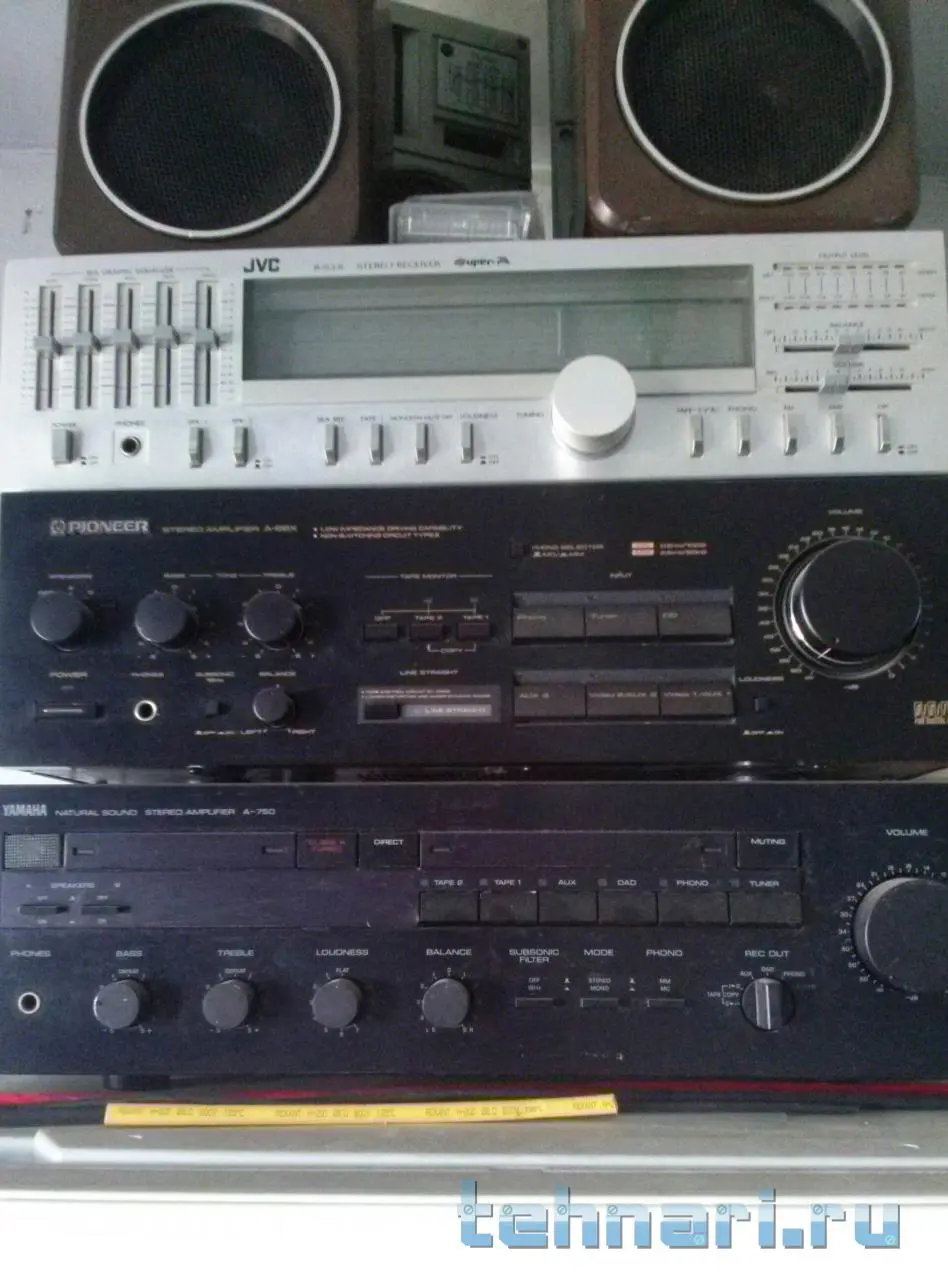

Кухня,друг мой Александр,дело тонкое как говорил товарищ Сухов...:sovet:
