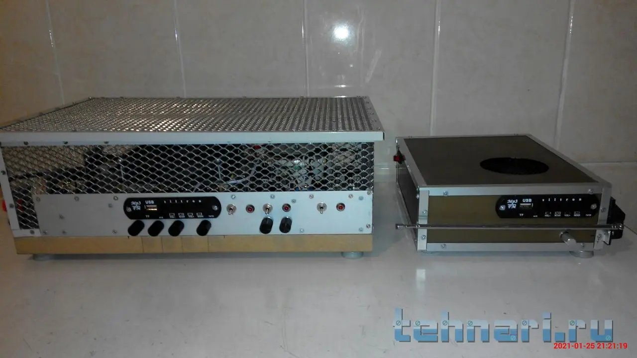

Всем здравия!
В качестве еще одной вспомогательной системы собрал вот такое «произведение кухонного творчества» …
Это «старший брат» предыдущего УНЧ на STA508, о котором подробнее было здесь.
«Старший брат» - это усилитель НЧ D-класса на базе заводской платы с 2 чипами TDA7498 (конфигурация 2.1).
УНЧ питается так же от серийного промышленного ИИП +24 в., и номинальным током до 20А.
У ИИП конструкционно было предусмотрено активное охлаждение, которое я немного переделал, вынеся сам кулер на внешнюю сторону корпуса, а напряжение, подаваемое на него, теперь можно изменять с помощью регулируемого DC-DC преобразователя.
Второй источник питания - маломощный стабилизированный трансформаторный блок питания с напряжениями: +5 в., +12 в., и еще +12 в./0/-12 в., все токи здесь в пределе 1А.
От него запитаны: 1) источник сигнала в виде MP3 плеера, 2) активный НЧ фильтр, 3) генератор НЧ, 4) набор коммутационных реле для включения вышеназванных компонентов или комбинаций для их включений, 5) светодиодная индикация на передней панели.
Так же устройство укомплектовано входным EMI фильтром и активным охлаждением для самой платы УМ.
Корпус УНЧ изготовлен из остатков материалов, которые оказались под рукой … tehno013
УНЧ предназначен для ряда вспомогательных (технических) целей, что позволяет исключить соответствующие требования к высокому качеству воспроизведения материала и внешнему виду.
