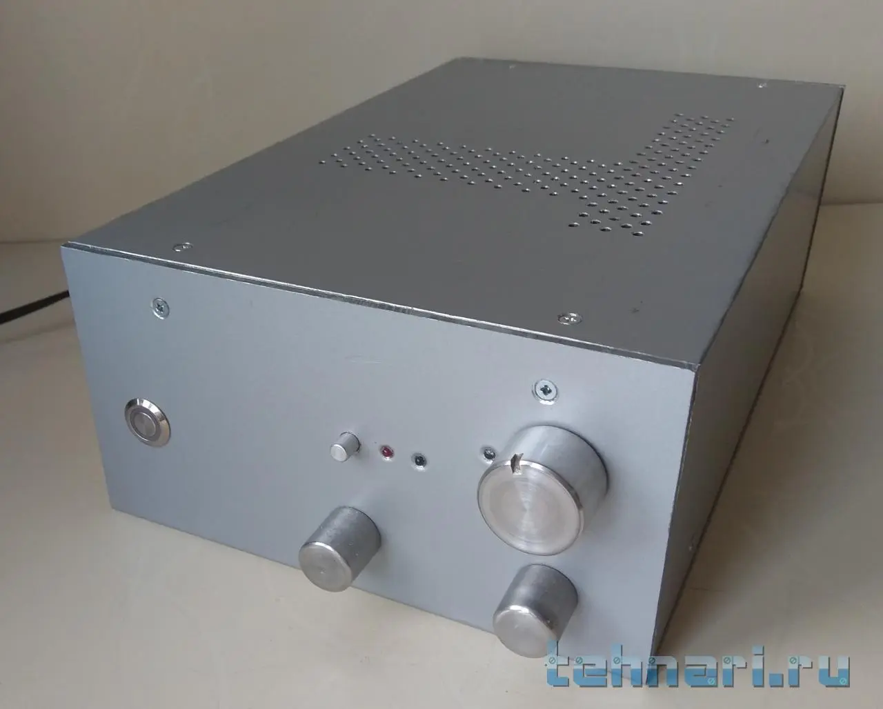

Усилитель для сабвуфера, но есть возможность подключать и как широкополосный одноканальный УНЧ, и как отдельный канал со специализированного выхода ресивера на активный сабвуфер.
«На борту» присутствуют:
- входной коммутатор (описан чуть выше).
- ставший уже классическим входной фильтр канала сабвуфера с регулировками частоты среза и фазы (выходной регулятор громкости из схемы исключил и нагрузил выход фильтра постоянным резистором.
- УНЧ на TDA7293 (Т-ООС).
- индикация клиппинга сигнала на выходе.
- защита АС с индикацией состояния («Всё нормально» - синий светодиод (с задержкой около 6 секунд) и «Авария» - красный светодиод).
- охлаждение радиатора при нагреве, с плавной регулировкой оборотов в зависимости от температуры.
- отдельное питание «автоматизации».
- корпус всё из того-же алюминиевого сэндвича.
- сетевая кнопка с подсветкой.
Крутилки/нажималки, опять-же, из моих любимых "засохших" К50-6.
В общем, всё и так понятно из приложенной подробной схемы и фотографий.
Усилитель выдаёт «чистыми» 50 ватт.

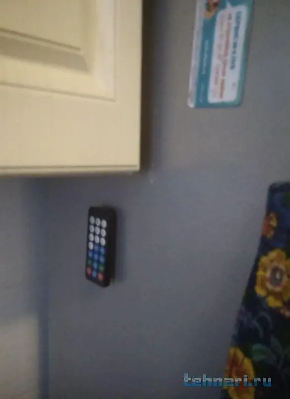

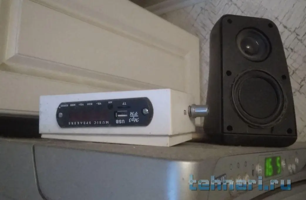

Внутри коробки из под телефона оконечник с алишки. Оттуда же морда лица. Колонка от комп. акустики.
Единственный плюсик- пульт легкий, используется как магнит на холодильник.
