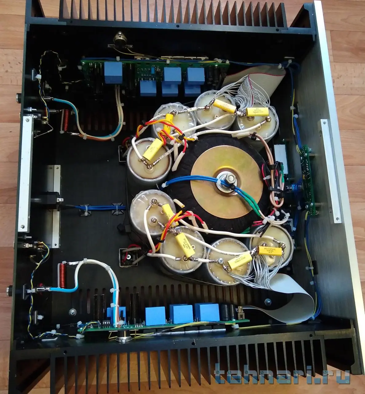

CSC Pro Евгения Букварева.
Корпус высотой 200 мм.
Питание +-72. Трансформатор 1,2 кВ*А, полное дуал моно. 5 пар полевиков на выходе. Оптронное управление, авторский серийный контроллер с фильтром, софт-стартом и защитами, светодиодная индикация. Балансные входы, полный УПТ. Голый мощник с рулежкой в цифре, работает по балансу с ЦАПом дуал моно на 9038Q2M Звук мощный, масштабный. Вес тоже внушает, 32 кг если верить весам.

интересно, но куда это? В комнату 17 метров?
Запас не тянет. Не всегда же когда едешь на мощной машине выжимаешь гашетку в пол.
Всегда приятно ощущать запас мощности что под педалью газа ,что в усилителе.
Скорее всего этот "монстрик" делался под конкретный заказ.
Собрал для себя, давно хотел.
Мощности много не бывает, как правильно сказал Олег. Иметь хороший запас всегда полезно, тем более что качество тут намного выше стандартных ПРОшников и выше 99% домашних усилителей хоть заводских, хоть самодельных.

Не умаляя проделанной автором работы, хочу отметить следующее
полное дуал моно
вообче-то оное двойное моно подразумевает и два силовых трансформатора, а не толко два моста с фильтрами ...
Не обязательно.
Но обмотки должны обязательно быть разные.
А при двух трансформаторах фазируют их первичные обмотки.
Что-то типа, такого
Вообще-то двойное моно подразумевает полностью гальванически развязанные БП для двух моноканалов. Как это организовано, на одном трансе или на двух существенной роли не играет.
Апогей двойного моно- моноблоки, где каждый канал находится в своем корпусе. Нам в повседневности оное не нужно, бо не практично и громоздко. А грамотные стереоплаты для усилителей сложнее Ланзара сделать довольно сложно, особенно с учетом высоких питаний и размеров корпусов. Потому и делают дуал моно в одном корпусе. Те, кто хочет качества, делают правильно, с гальваноразвязкой и правильной трассой земель. Но есть большая группа людей, которые питают от одного БП два моноканала, кто по незнанию, кто из жадности или глупости. Это плохо, бо качество звука при таком питании сильно портится.
Не обязательно.
И, таки, обязательно !!!
Даже гальванически развязанные обмотки , намотанные на одном сердечнике, оказывают влияние друг на друга.
