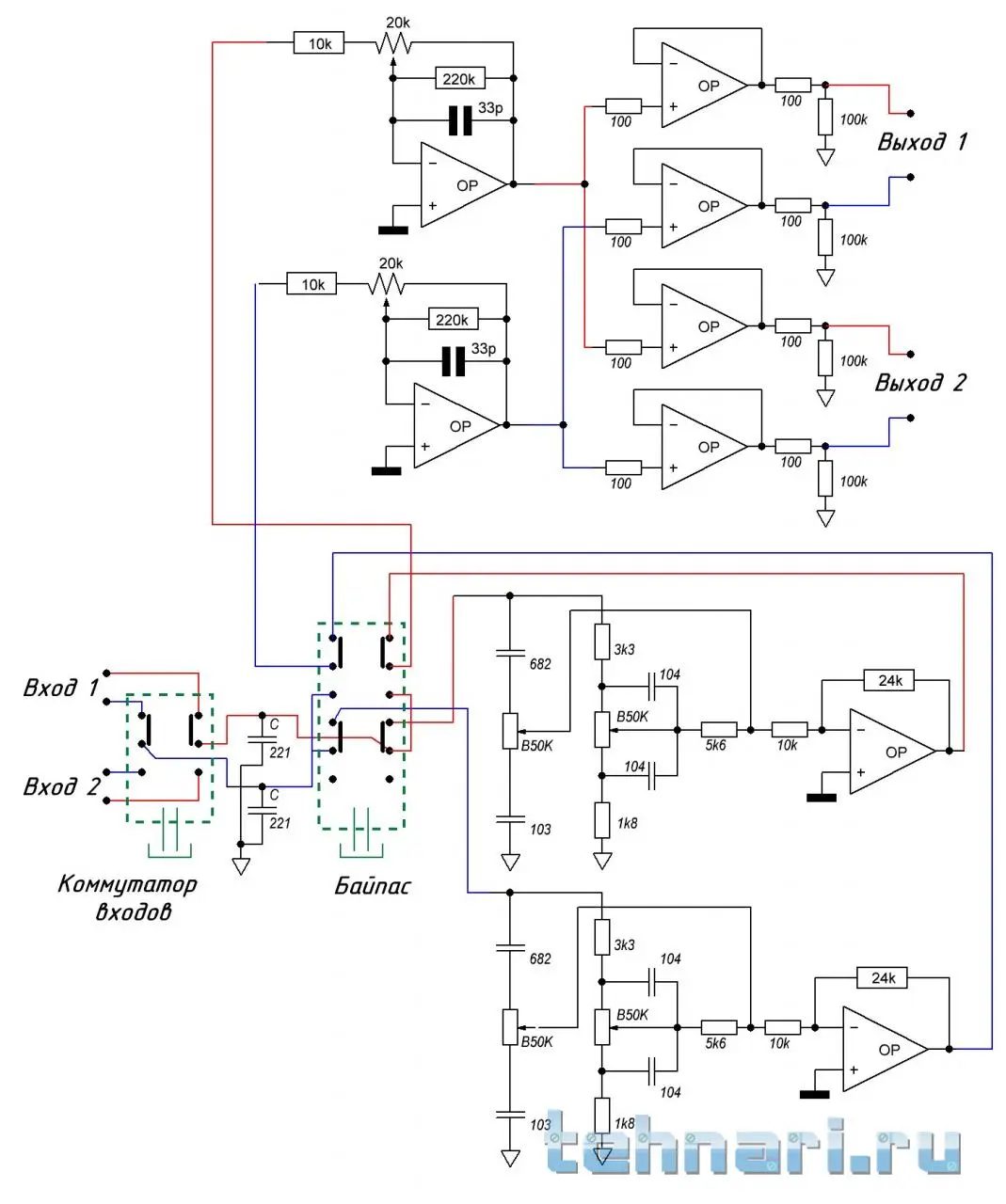

(часть вторая, оптимистическая).
Всё разобрал и, с учётом предыдущих своих «экспериментов», решил идти путём Валерия Михайловича (всё минимизировать до предельно-необходимого) и делать на входе пассивный тембр с последующим нормированием сигнала до уровня входного, с независимой «крутилкой» оперативного регулирования громкости (с удвоением амплитуды, так, на всякий случай, к примеру если подключить другой усилитель, а для его входа не будет хватать), а уже за ней четыре «попугая» для двух независимых выходов.
Трансформатор – маломощный из старого китайского радиоприёмника. Перемотал вторичку под двухполярное питание, количество витков провода минимально необходимого диаметра физически влезло не много, питание всего «устройства» не стабилизированные +/- 9,5 вольт.
Платы, естественно, «руколепные, под своё».
Корпус – доработанный, от старого компового CD-привода.
Ручки-крутилки/нажималки из старых конденсаторов К56-6, К56-16 («отживших свой век» и, в своё время, заботливо собранных в кучку и заныканых «до случая») и универсальной эпоксидной «холодной сварки».
Делал специально на TL082 и TL084, для эксперимента (уж если и на них «заиграет» то …). Микросхемы «ставил» на «кроватки», чтоб если понравится, оперативно заменить их на более «живые».
По результатам первых «прогонов» – Microlab-ы реально «задышали». Пока результатом доволен. Бум слУхать дальше.
Так как, вполне вероятно, что и это не окончательный вариант, ОЧЕНЬ ЖЕЛАТЕЛЬНО «закидать» меня «помидорами». «Овощи» ноне в большой цене!

Забыл выложить схемы к сим "чудесам".
    37.1 KB · Просмотры: 58
    45.8 KB · Просмотры: 56

Классный вешьч получился! А по схеме, выходы 2+2, с инвертированием фазы, это типа балансный выход?
