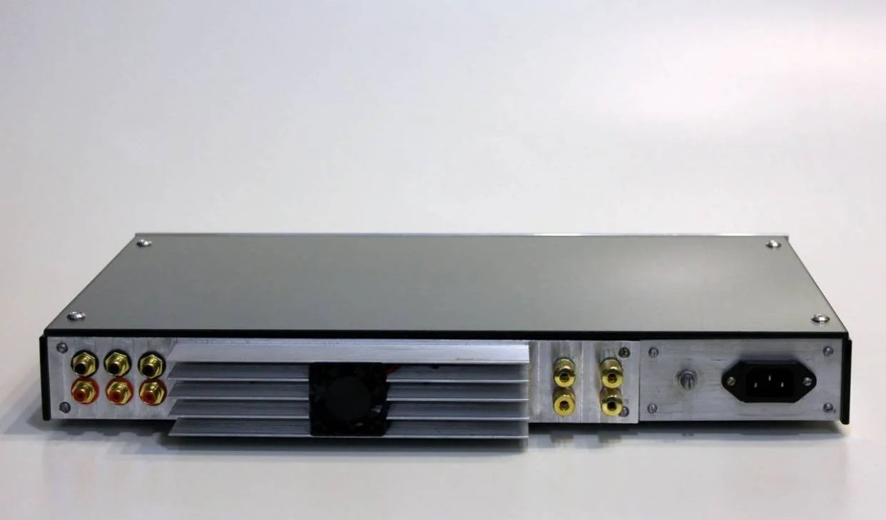

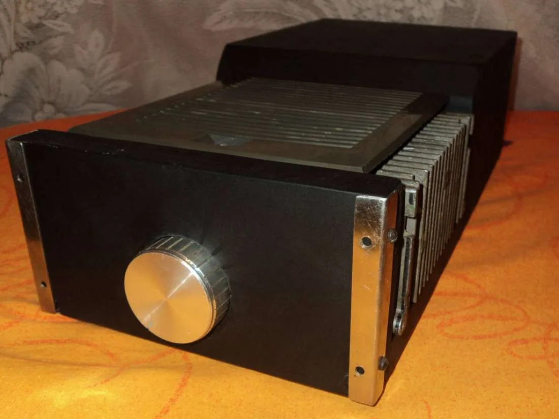

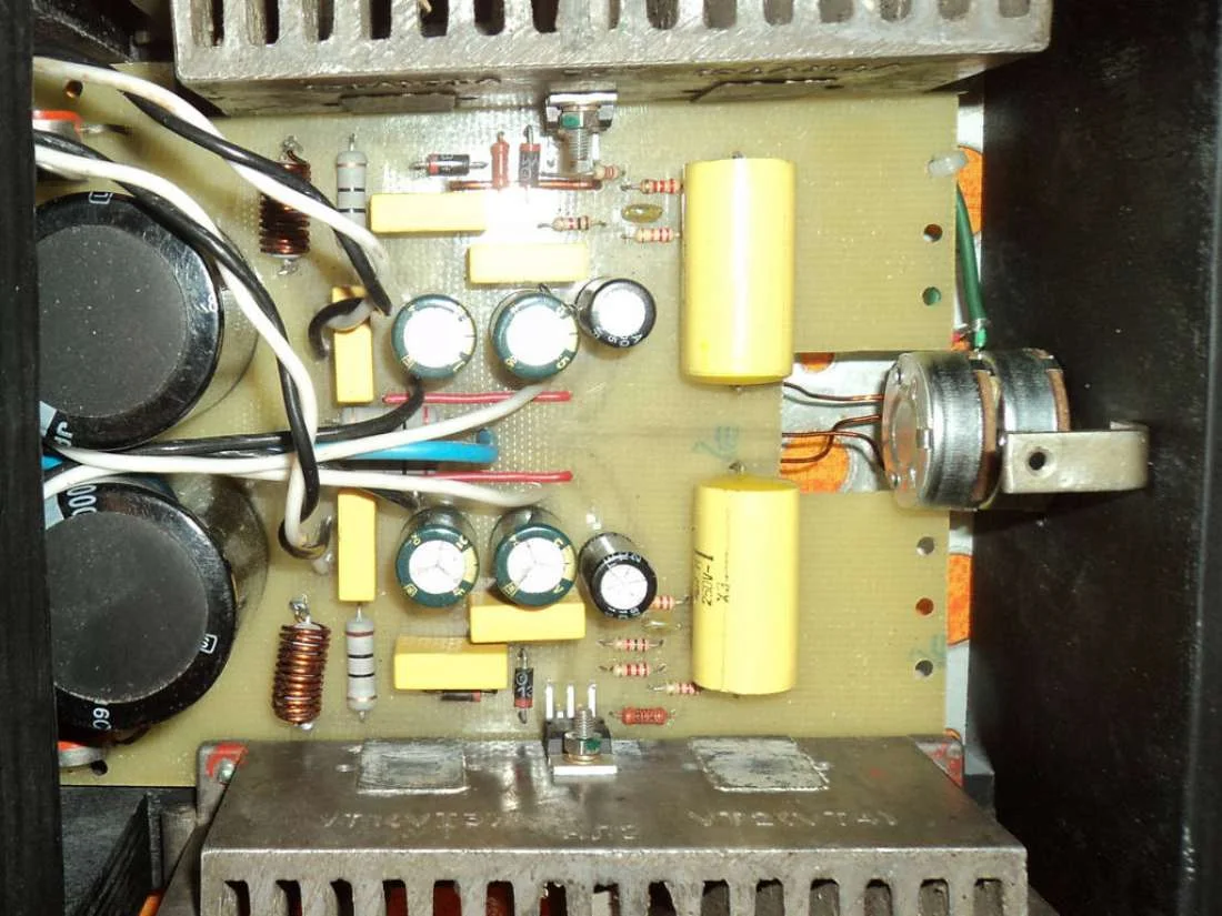

Как радиаторы себя ведут? У меня на Ланзаре тоже от Веги, Крышку до сих пор боюсь прикручивать :)
а чего боятся то?
ток покоя 60мА,напряжение питания +-30в,снимаю 50Вт с радиатора,температура выше 55градусов не подымается(другое дело если синус качать часами то возможно и будет выше,а на музыке проблем не возникает,площадь поверхность около 600см2-вполне достаточно для такой мощности)
ты бери во внимание,то что я намерено сделал такое питание,ведь чем выше напряжение тем сильнее греется усилитель.
к примеру взять усилок с питанием +-45в и +-30в с одинаковыми радиаторами,нагружать оба на 4 Ом,и снимать одинаковую мощность(допустим те же 50Вт),так усилитель с меньшим напряжением питания будет греться в 2.5раза меньше чем с большим(учитывай то что в дело пойдёт гораздо меньше напряжения,а излишки прийдётся рассеивать,вот в этом и вся суть много уровневых усилителей,например в классе G,там первый уровень например +-23в,а второй уже +-33в,при этом радиатор довольно меленький как для просто питания +-33в,а для +-23в какраз и немного с запасом,в итоге в работе только первая пара транзисторов на малой мощности,а вторая отключена,по этому и нагрева нет.)
в моём усилке тот же принцип-зачем греть зазря воздух подымая напряжение питания,если я всёравно не стану снимать мощность более 50Вт на канал,по этому и применил транзисторы в корпусах to-220,и питание сделал +-30в.
Да это все понятно :) не маленький. И я не говорю что мои радиаторы сильно греются. Ну и плюс ко всему я на каждом радиаторе по 4 ребра срезал, чтоб оконечные транзисторы комфортно вошли :)

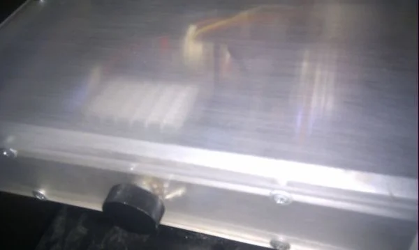

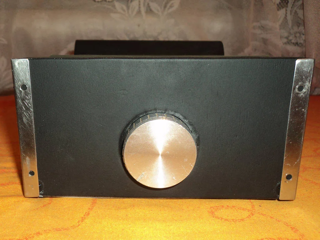

На моём Ланзаре питание 35В на 8-ми омную нагрузку, и одна пара транзисторов. Беспокоит только то, что моя крышка из стекла, и корпус практически без вентиляции.
Спрсил про радиаторы, только чтоб узнать конкретное мнение, так сказать, сравнить со своим и сделать правильные выводы.
Такого же мнения.

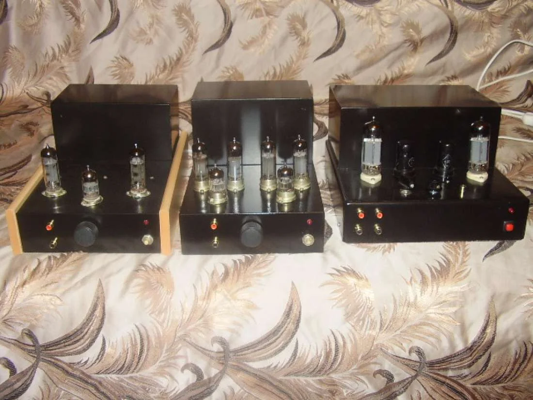

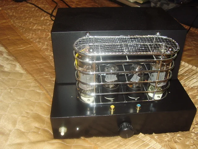

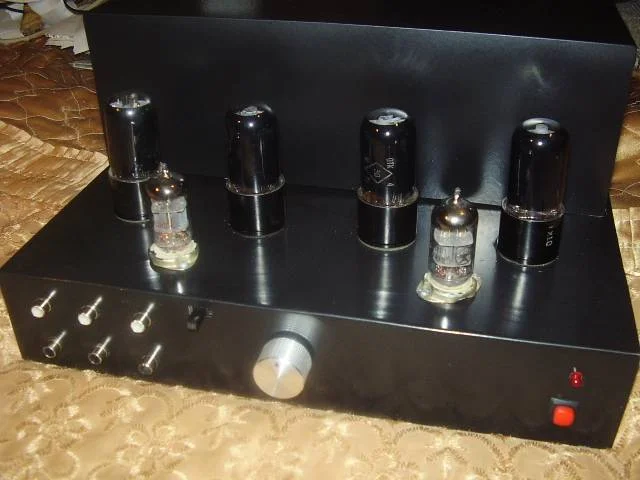

Все показанные выше усилители и показанные в этом сообщении (а так же много других) изготовлены в этом году. Примерно три дня уходит на изготовление усилителя, раскрой металла, сварка, сверление, грунт, покраска, монтаж, настройка и один день на фонокорректор.

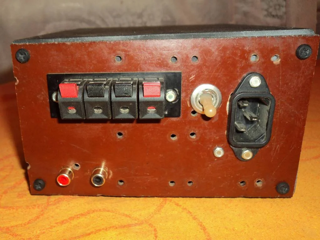

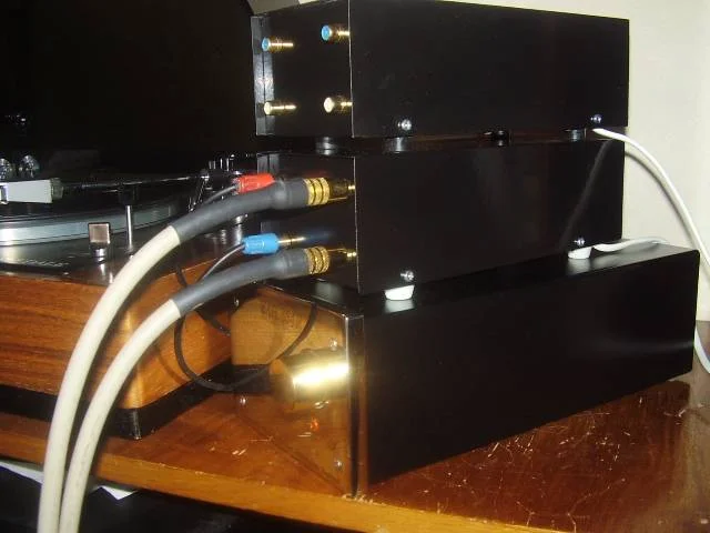

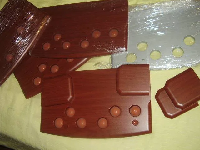

О вкусах, конечно, не спорят, но не пытались избавиться от "ложки дёгтя"? Пластиковый тумблер (помню жуткий щелчок этого детища из моей юности), панель из кожзама и т.п...
Это не дёготь. Так заказывают клиенты.Вы видите есть и современные кнопки СЕТЬ. Стоит она в два раза дешевле тумблера.Но иногда заказывают и тумблер с машины ГАЗ 69 или с трактора 50х годов. И глазок с лампочкой вместо светодиода.
Панель из коже заменителя прислал клиент из Днепропетровска. Единственный усилитель который я сделал на шасси из фанеры. Любой каприз клиента.Я делаю только на металле.

Учить надо клиентов. Я, например, никогда не снимаю "невесту на ладошке". Вкус необходимо воспитывать и прививать.
Вкус у всех разный.Одному нравится водка горькая и перца в борщ побольше,другой сладкое любит. Так что прививать не нужно ничего. Нужно просто делать усилители на заказ 10-100-1000 усилителей и этим продвигать лампу в массы.

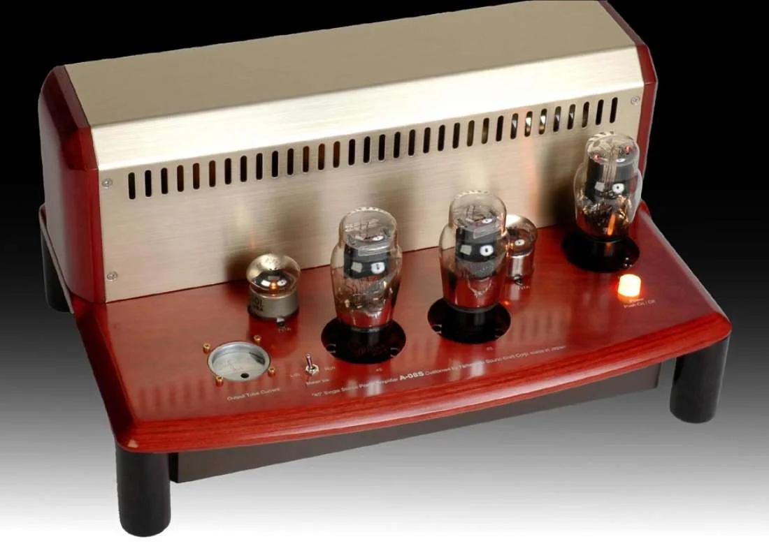

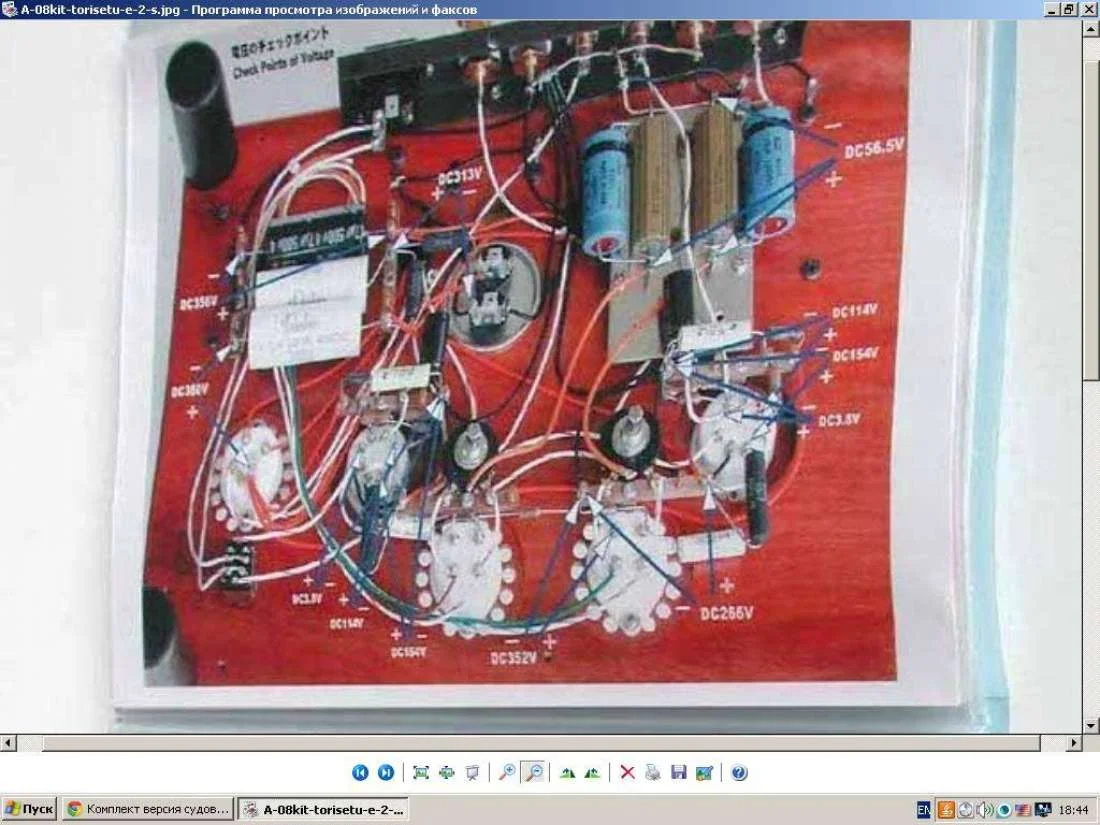

Есть Япошка ,знаменит своими усилками.Как он заявляет сделаны с безупречным внешним видом. Хотя наполнение и исполнение монтажа и разводка никудышние. Вот настрогал я деревяшек и хочу ответ ему дать ,от Украинских конструкторов.Как правильно развести монтаж и получить качество, на наших совдеповских лампах. На наших трансах,с нашей медью.

Вообще класс! Хочу, хочу!
Всё что меня останавливает - это наличие, точнее отсутствие выходных трансформаторов.

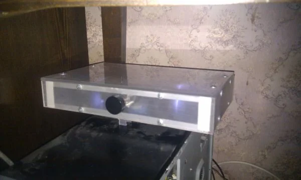

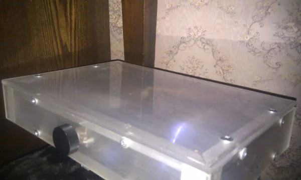

вот и я доделай свой усилитель! такой вот он получился в результате нескольких недель работы по чуть чуть))) после работы на балкон и вперёд! устаю очень сильно потому так долго! плюс постоянные переделки перепланировки,другие решения,отсутствие свободных денег даже небольших...но всё же доделал!!!
внутри ТДА 8560q питание 17.3 В блок питания от ноутбука в стандарте 19 вольт но убавил диодами но нужного! АС случайно найденные на просторах авито 10 мас-1м ! переделок кроме замены проводов на толстые никаких(в планах ещё)
в планах так же усилить подстветку внутри корпуса-её более равномерное распределение,замена двухцветных мигающих светодиодов под днищем на светики плавно меняющие цвет( и я на фото не вижу ,а они есть),уровень сигнала на светодиодах в передней панели и гравировка на верхней крышке с подсветкой! спрошу наверное сразу как бы лучше это сделать потому что я не представляю как сделать подсветку крышки с торцов-ну ничего на ум не приходит!
ну и конечно хочу услышать ваши комментарии и критику какая бы обидная она мне не показалась! постараюсь учесть всё и в следующий раз сделать вообще обалденно!!!

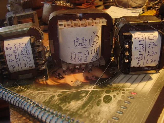

Не пугайтесь выходных трансформаторов. Они не сложны в изготовлении.Начитались наверное сказок в интернете про железо сечением 15-25см.кв.. Всё гораздо проще. Рассуждаем логически. ТС магнитофона Маяк ТС-40 обеспечивает снятие мощности 40ватт при 50гц и не входит в насыщение. При нижней частоте 25гц мы можем с него снимать 10-15ватт неискаженной мощности. Следовательно его достаточно для многих усилителей ламповых на 6П6С,6П3С,6П41С,6П36С,6П45С,КТ88,КТ66,. Берём разбираем его и сматываем все верхние обмотки до сетевой. Остаётся 1600витков 0,28 провода. Мотаем слой вторички 0,6-0.7 проводом. получается 45-50витков. прокладка из бумаги и два слоя первички 0,28. Прокладка и снова слой вторички 45-50вит. .Прокладка и два слоя первички. Получился выходник под 4ом акустику с полосой 30-30 000гц. Если нужно под 8ом то поверх доматываем слой вторички 0,8мм 32витка. После этого собираем транс. Поместив прокладку писчей бумаги в зазор магнитопровода. Теперь все первички последовательно соединяем.Вторички паралельно две первых и третью последовательно с превой и второй. Получился прекрасный выходник. Анод лампы обязательно подключайте к выводу бывшей сетевой обмотки находящейся вначале у сердечника. Это очень важно для получения кристального звука. И об этом ни где не пишут и видимо ни кто не знает.
Как видите за вечер пару трансов можно домотать.
Я их не боюсь :) просто, реально, не на чем мотать. Нет подходящего железа. Правда как раз таки от Маяка есть один, перемотанный под мои нужды, для самодельных часов на ВЛИ делал. Спасибо за подробную инструкцию на днях попробую.
