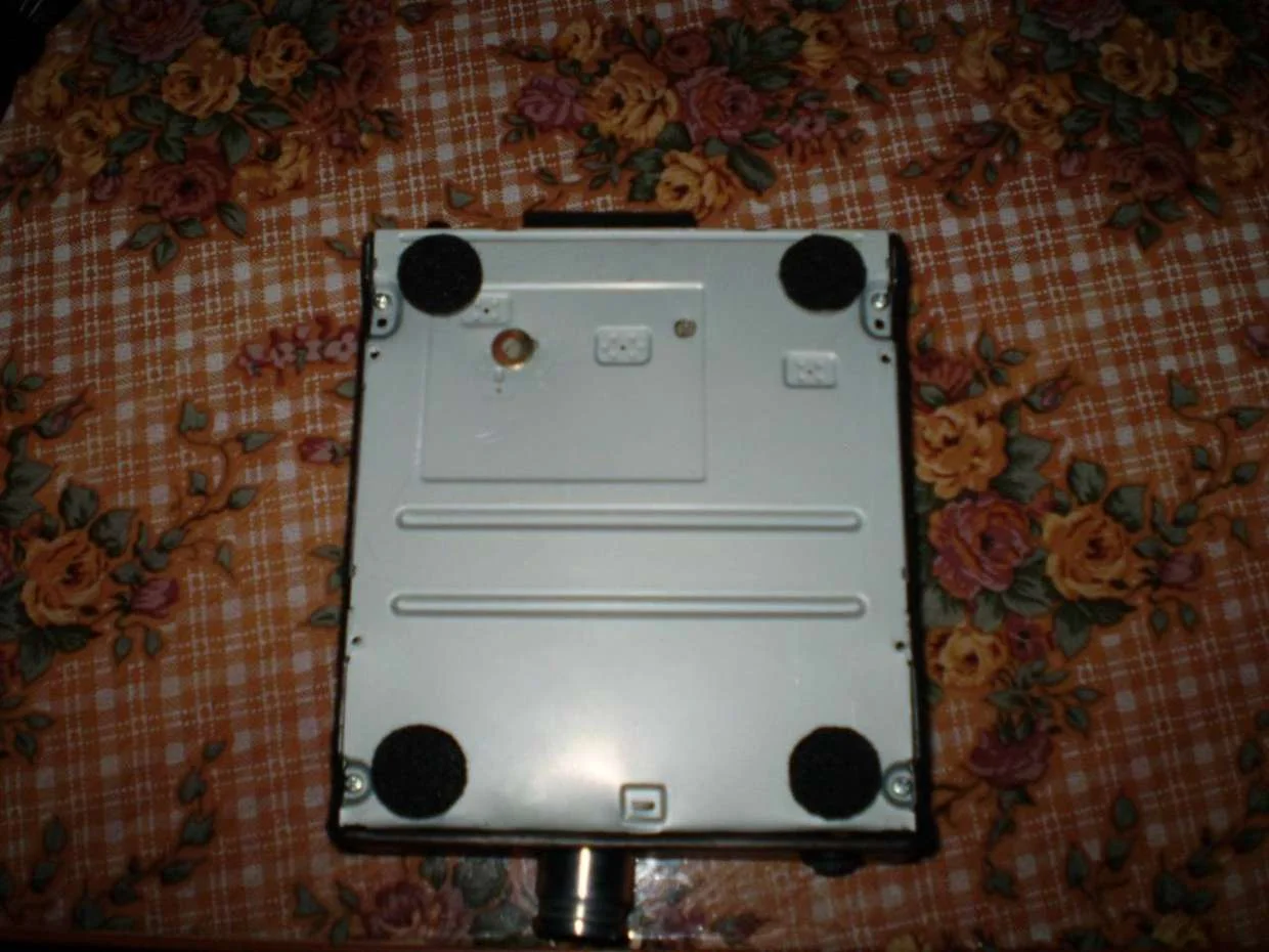

-можно вопрос:как ножки изготовлены?
Просто. Дюралюминиевая круглая проставка толщиной 6мм из какого-то древнего индукционного трёхфазного счетчика, коллеги презентовали, их много было. Проточена по боковой поверхности, затем покрыта лаком (боковая поверхность). Но можно сделать и из листа 6мм и из кругляка 30мм. Крепится винтом с потайной головкой. Резьба нарезана в деталях, которые видны на 4 фото в 374 посте. на нижнюю плоскость ножки наклеен пятак вырезанный из коврика для мыши. Нижняя поверхность коврика будто присасывается к поверхности (нанотехнология??:tehnari_ru_117:).
Focus 016, спасибо. Кстати, оказалось, что он очень хорошо обрабатывается.

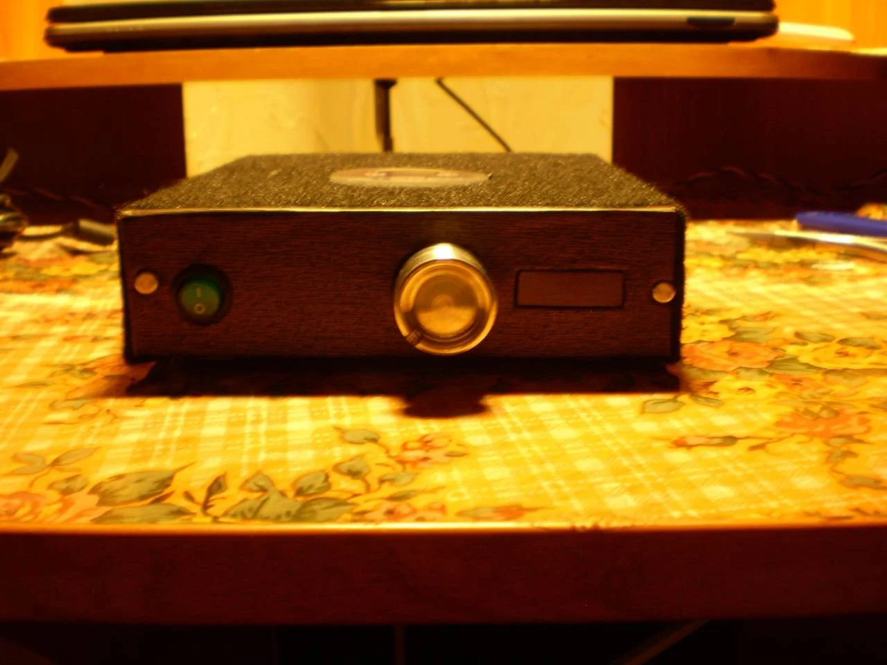

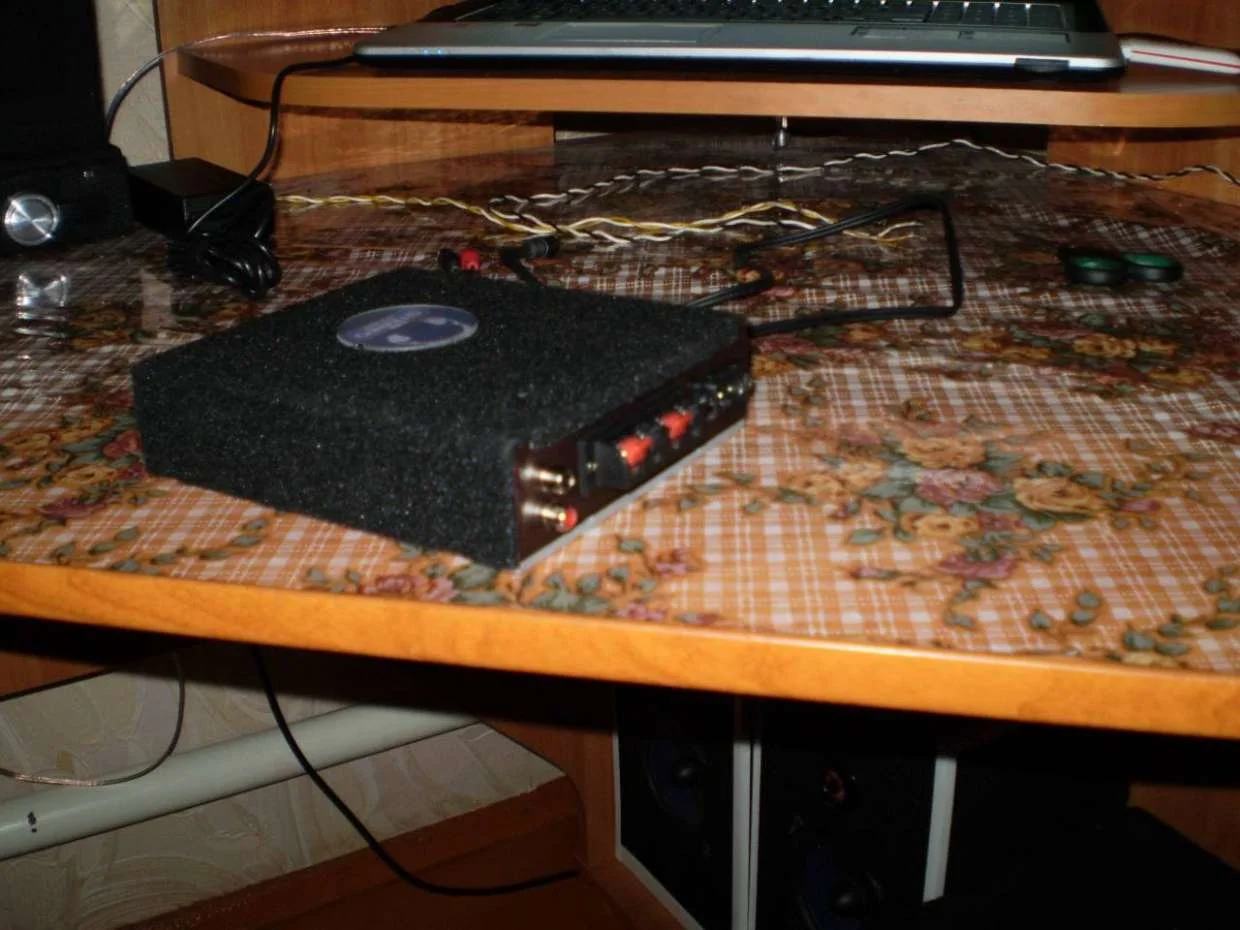

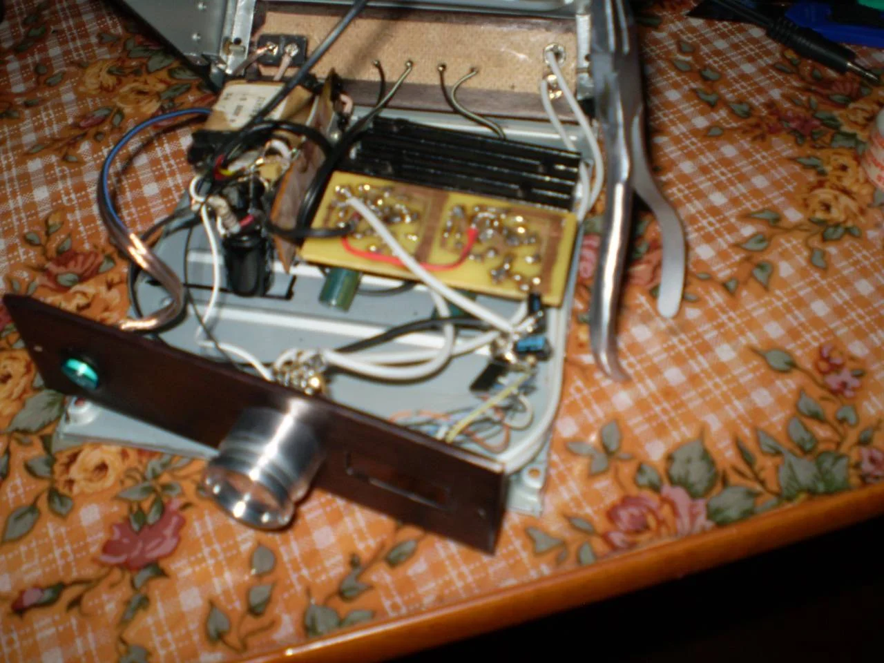

В процессе наладки на макете, электролитические конденсаторы на выходе усилителя и в обратной связи были зашунтированы плёночными. Конденсатор на входе в результате прослушивания превратился в бутерброд плёнка-бумага-неполярный электролит. Экран на входных цепях - следствие борьбы с наводкой. В конце, микросхемы были заменены на TDA2002 от SGS Thomson. TDA2003 от UTC после получаса работы начинали немного шуметь.

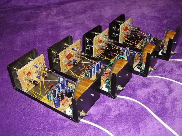

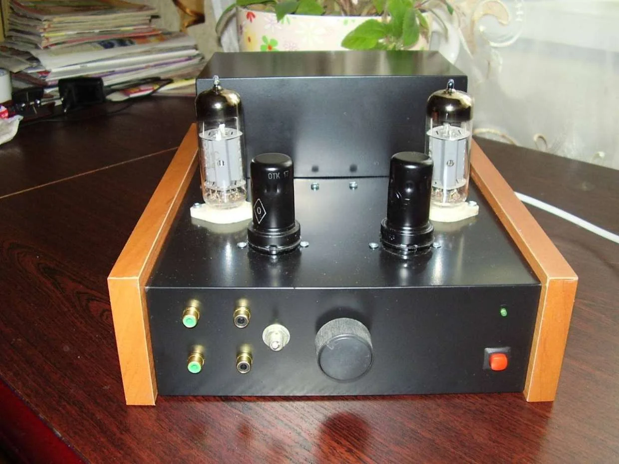

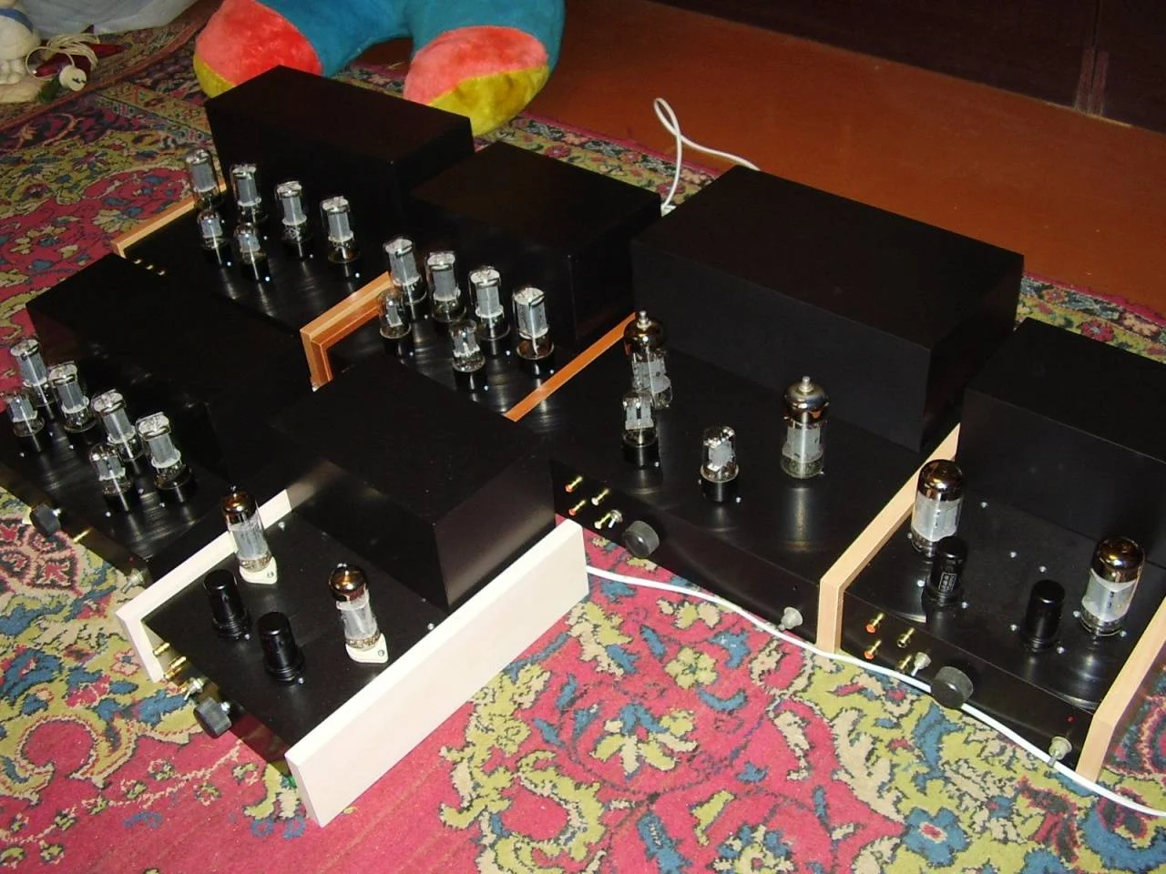

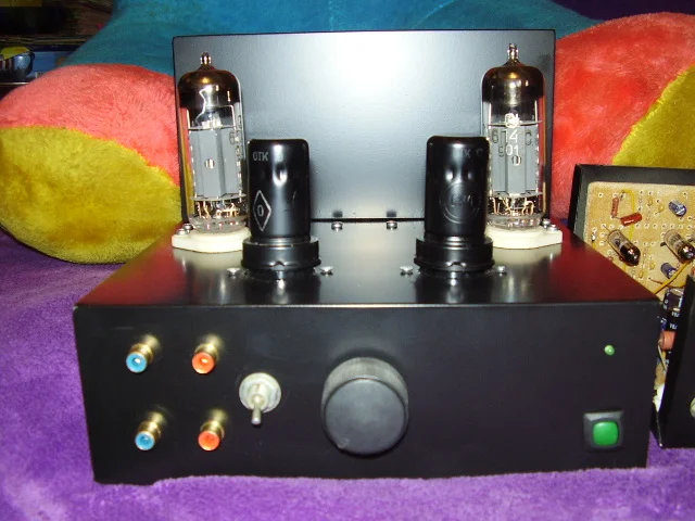

Очередные 2013 года поедут завтра к заказчикам.

Василич, то что Вы делаете замечательно и достойно восхищения. Но Вы выкладываете только результат своего труда. У меня создалось впечатление, что Вы здесь занимаетесь саморекламой в поисках потенциальных покупателей.
Между тем ваши конструкции действительно интересны. И хотелось бы чтоб Вы выложили схемы этих устройств с описанием и рекомендациями по сборке и настройке. Это все-таки форум самодельщиков, а не слет потенциальных покупателей.
Так тема называется фото галлерея наших самоделок.Когда ни чего не хочется говорить,а просто фото выложить. Своих работ.Как галлерея у художников.
Реклама мне не нужна.Задыхаюсь от заказов расписана очередь на 3-4 месяца вперёд. Да и не тот это форум где рекламой заниматься. Здесь самодельщики,братья по крови а не меломаны - покупатели. Вы первый попросили схемы и конструкцию. Для самодельщика и так всё ясно. Схем УНЧ на нашем земном шарике всего штук ПЯТЬ. всё осталное вариации под разными именами выложенные. И спаять по схеме может каждый. Но в ламповом УНЧ всё упирается в настройку иногда два дня занимающую,что б выжать всё по максимуму из схемы. Иногда в десять раз удаётся понизить КНИ,ИМД настройкой и подбором параметров от первого включения в сеть УНЧ спаянного . УНЧ ламповый не охвачен как тразисторный или микросхемный кучей ООС которые всё линеанизируют автоматически. Поэтому нужна настройка и согласование выхода с нагрузкой до абсолюта. А в мелкосхемном или транзисторном что 4 ома что 8 ом подключи,играет одинаково. В ламповом КНИ и ИМД прыгнут в 5-10раз сразу от смены нагрузки. Поэтому УНЧ ламповые не любят ТРЁХПОЛОСКИ с их горбами на ИМПЕДАНСЕ когда импеданс изменяется в 10 раз по диапазону. А любят УНЧ ламповые ШИРИКИ,ГРУППОВЫЕ ИЗЛУЧАТЕЛИ ,ЛИНЕЙНЫЕ МАССИВЫ.
Если кому интересны технологии изготовления корпуса или схемы с параметрами или схемы,то выложу обязательно.
Если ошибся, извините.
Схемы подавляющего большинства представленных усилителей являются полупроводниковыми, обсосаны не раз на форуме и интереса не представляют. А вот ламповой тематики практически нет. Время от времени появляются темы желающих собрать ламповый усилитель, но помочь им реально некому. Тем более, как Вы сами прекрасно знаете, при создании лампового усилителя решающее значение играет его настройка. Поэтому я считаю, что было бы неплохо, если бы на форуме была тема о ламповом усилителе от человека имеющего большой практический опыт в этом деле.
