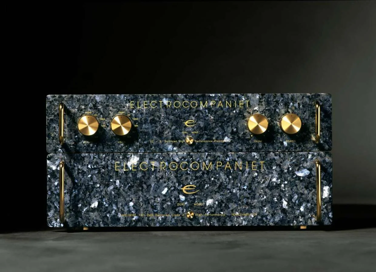

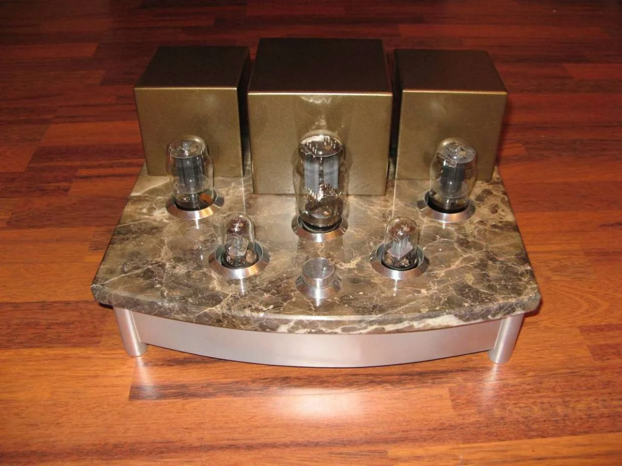

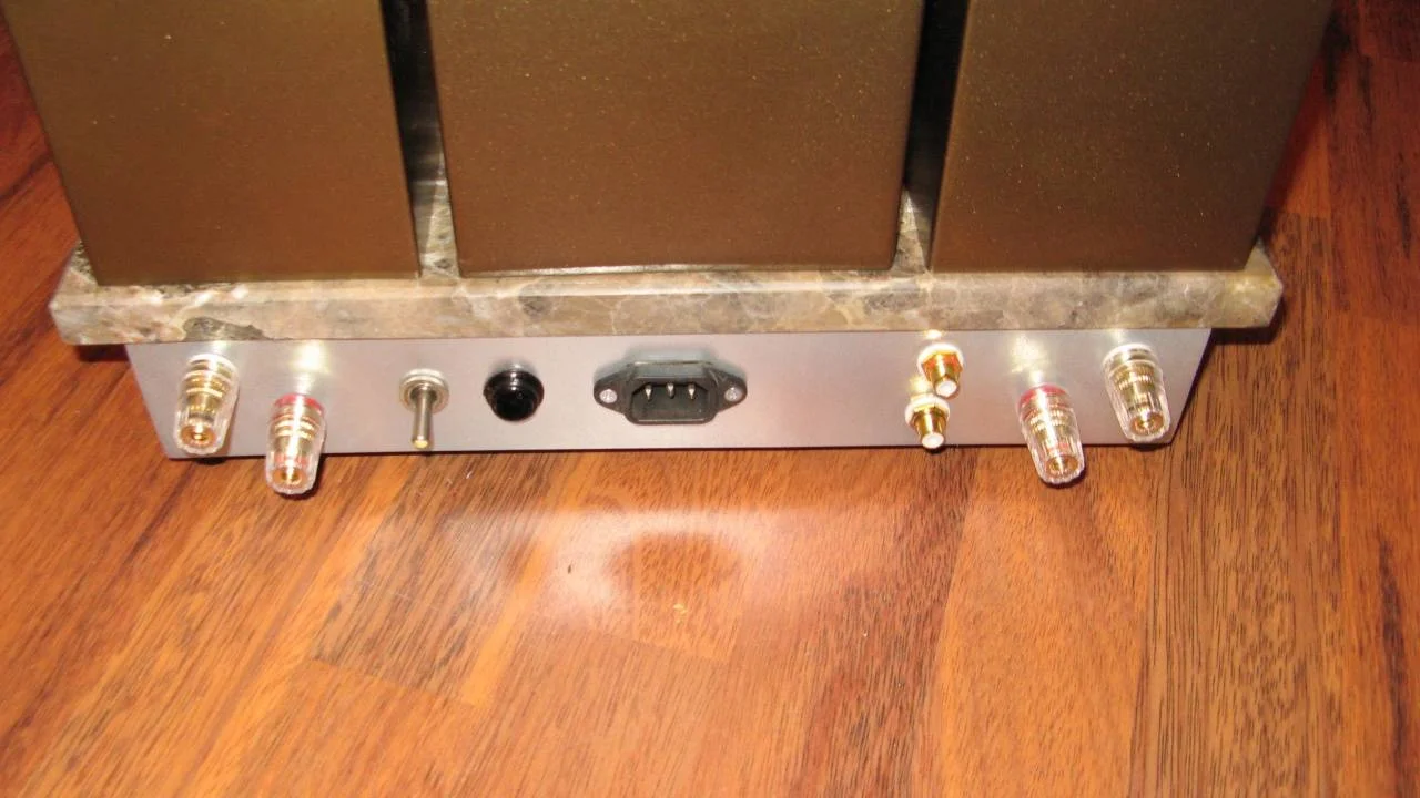

Я делаю свои с мрамором , так больше нравиться

Ламповые сами по себе тяжелые, а тут еще мраморная плита, но красиво ... :)
мрамра :D красота
Красиво, но некоторые ассоциации со столешницей на кухне есть.
Больше напоминает шлифованный гранит, но изящно ... :)

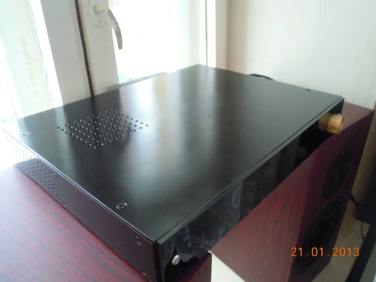

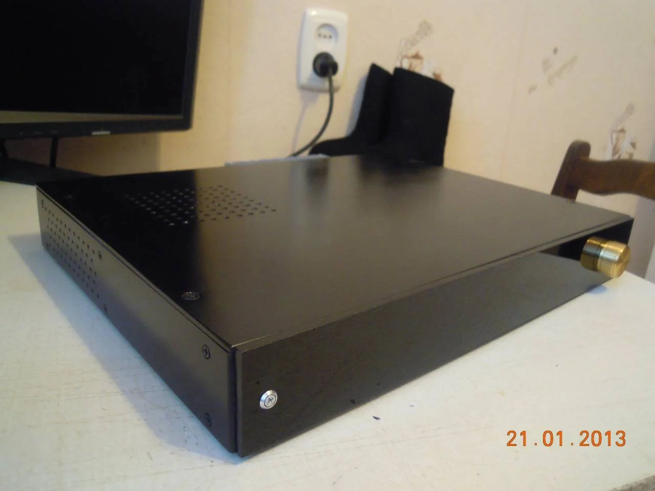

вот и я решил выложить фотки своего усилителя. это мой первый, поэтому не судите строго.
    49.8 KB · Просмотры: 696
    36.9 KB · Просмотры: 573
    43.6 KB · Просмотры: 653
внутри: 2 тда7293, спектроанализатор и ИИП. включение сенсорное

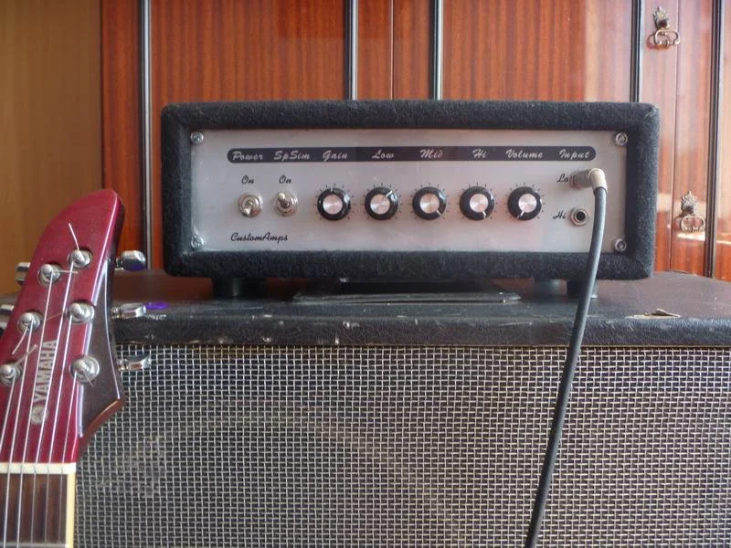

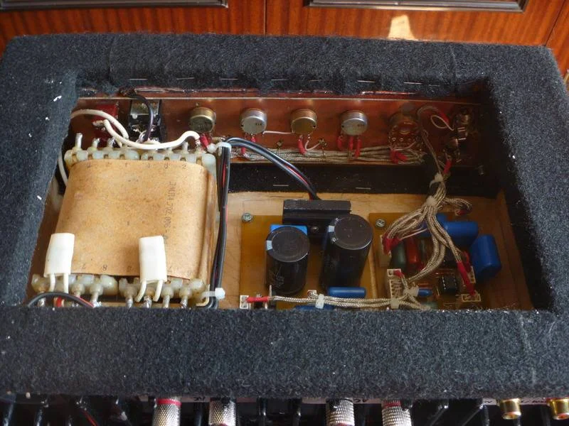

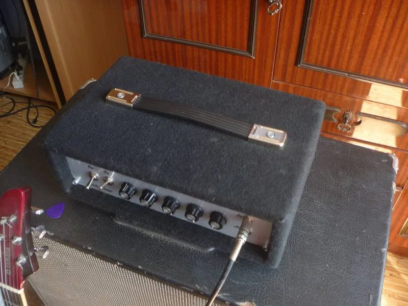

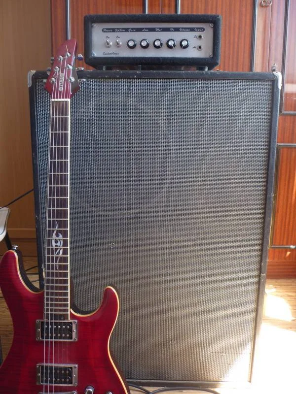

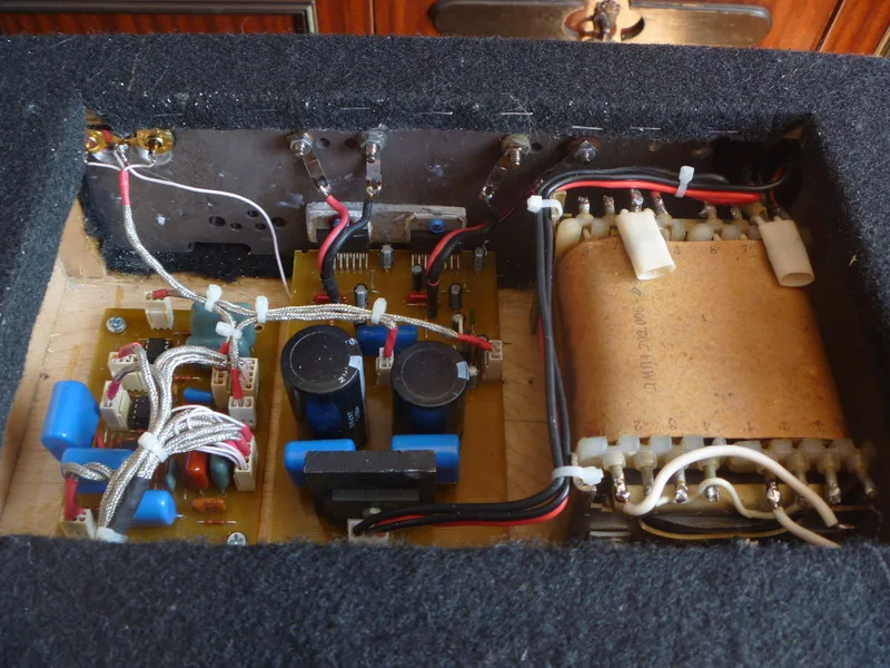

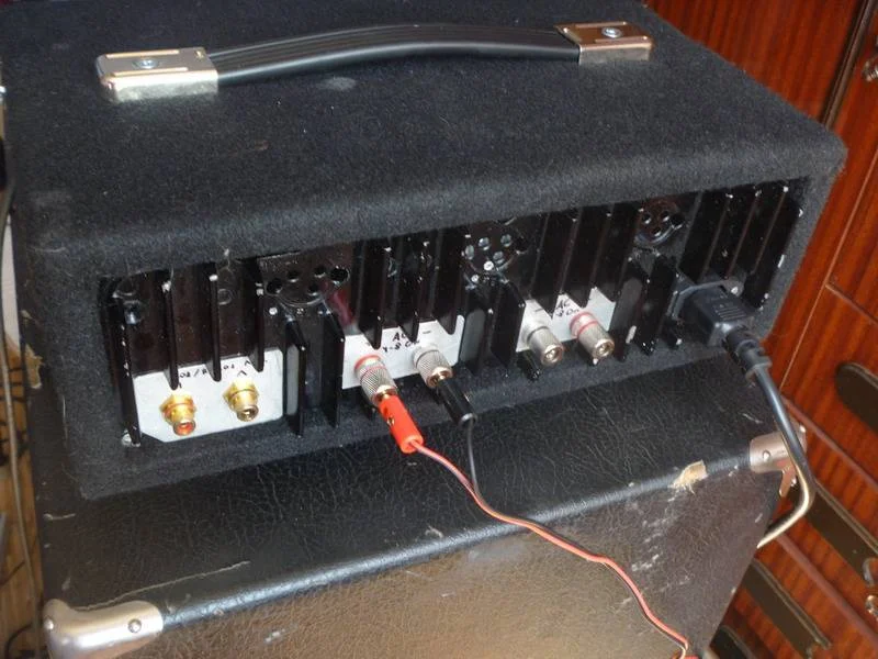

Одна из последних моих поделок, голова для гитарного кабинета. Выходные каскады на TDA7293, 2 канала. Мощность не известна, но в паре с той колонкой (на фото) стекла в комнате так и норовят выпрыгнуть :)

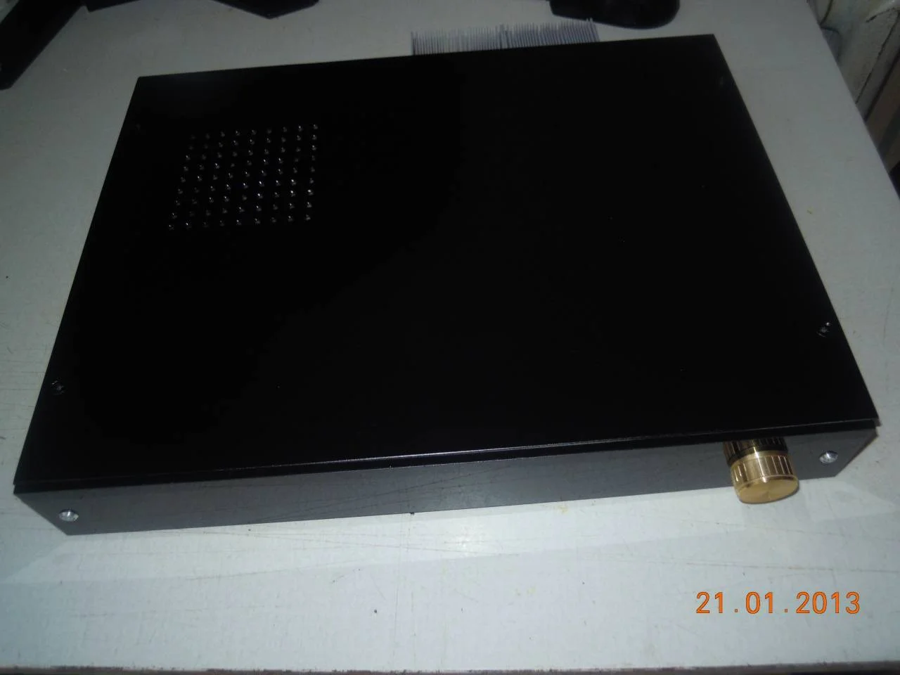

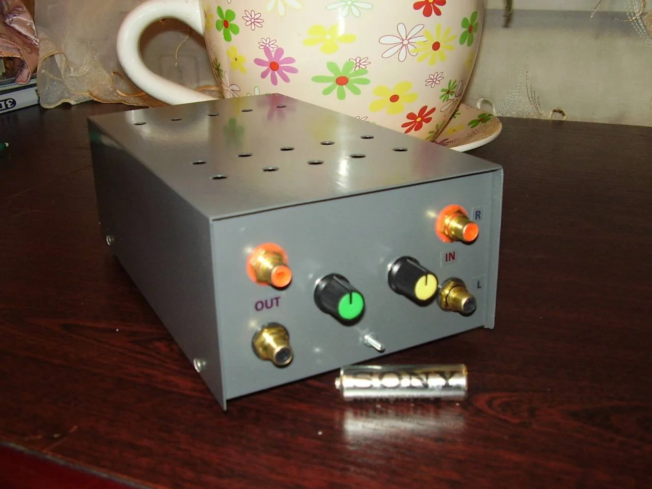

Фоно корректоры класса МАСТЕР 2013г. С регулируемой АЧХ. Нужен при оцифровке и прослушивании старых раритетных и обычных пластинок. Монтаж 3D без платы. нет ни одного проводка.Соединение скруткой,деталь к детали.Входная лампа распаяна на входных гнёздах,выходная на выходных гнёздах. Накал всех ламп постоянкой питается. Двойное экранирование монтажа от внешних и внутренних наводок.

Василичь, а как вы делали двойной экран? очень интересно...
Ну один экран коробка внутри накрыла монтаж и второй экран - железный корпус. Без экранов со снятой крышкой реакция на поднесённую руку с 15-20см заметна.А магнитное поле ТС усилителя например или разделительного транса на входе системы ловит ламповый корректор с 0.5 метра. Ведь у корректора АЧХ имеет подьём на 50гц относительно 20кгц на 16-17dB/ Поэтому все эти корректоры на дощечках с торчащими лампами 6Н9С наружу выложенные в интернете, ничего общего с нормальным корректором не имеют. Они просто красивые конфетки с хреновым вкусом. Ну нельзя на дощечках делать высокочувствительные НЧ блоки,когда мы боремся за каждый милливольт фона.
