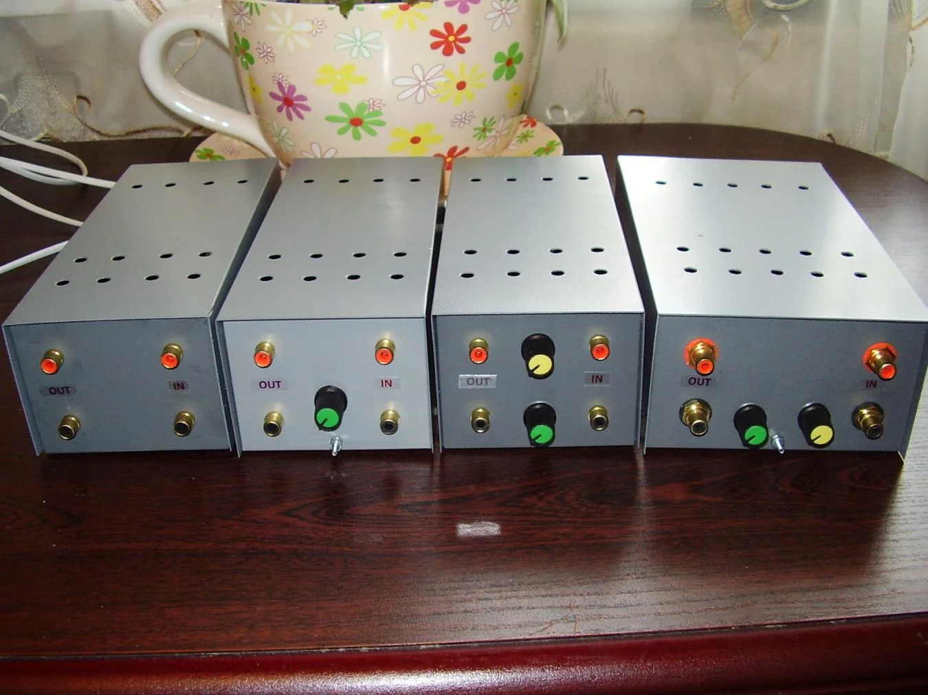

Да именно на четырёх гранные штырьки намотка. И на наших АТС такой монтаж на КРОССЕ был. Вот теперь у меня выпускается полная линейка корректоров,на любого меломана.

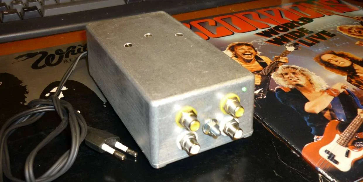

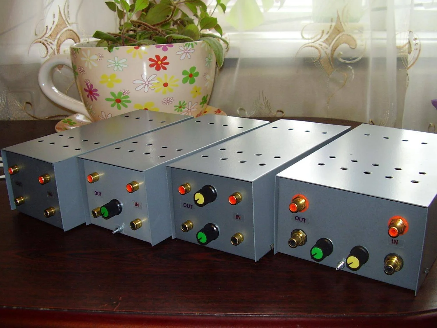

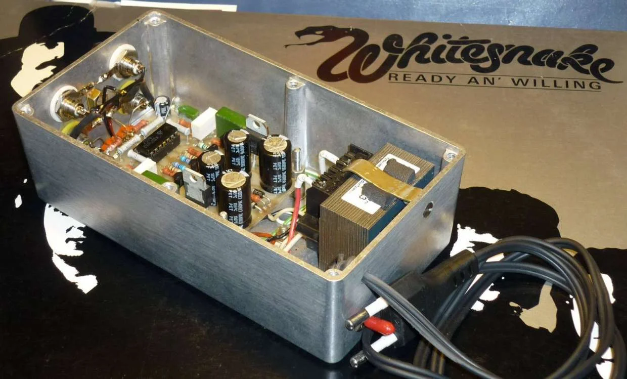

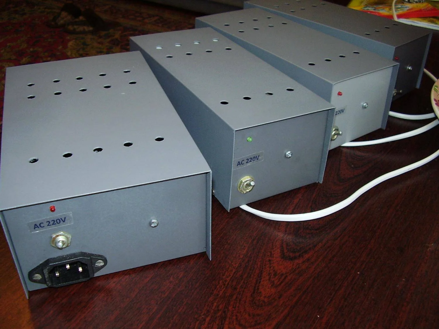

Представился случай собрать ещё один усилитель -корректор RIAA 78, для ММ картриджей. Саму схему я спаял раньше, а вот корпус только вчера купил. Сегодня всё закончил и проверил. Теперь есть на чём проверить фонокорректор. И новый вертак есть, и диски в большом количестве, и отличного качества. Но как же сильно отличаются диски, записанные в 70 - 80 года, от новоделов! Просто небо и земля.

Александр, а чего УД на сокетке? Вылетает часто? ;)

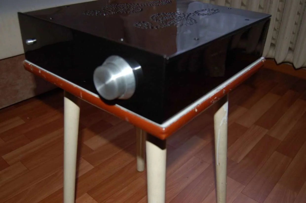

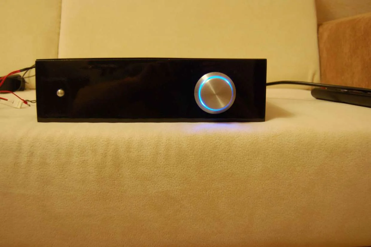

Вот я как бы тоже сделал свой первый усилитель благодаря советам знатоков с форума, отдельное спасибо Валерию за подробное описание))
Усилитель на всем уже приевшимся наверное TDA7294 все работает отлично. Крышку прикрутить на усилителе не смог, болты закончились). Корпус за шпатлевал, загрунтовал, нанес основу- черный металик, сверху автомобильный лак

Класс.Отличная работа. 5++++

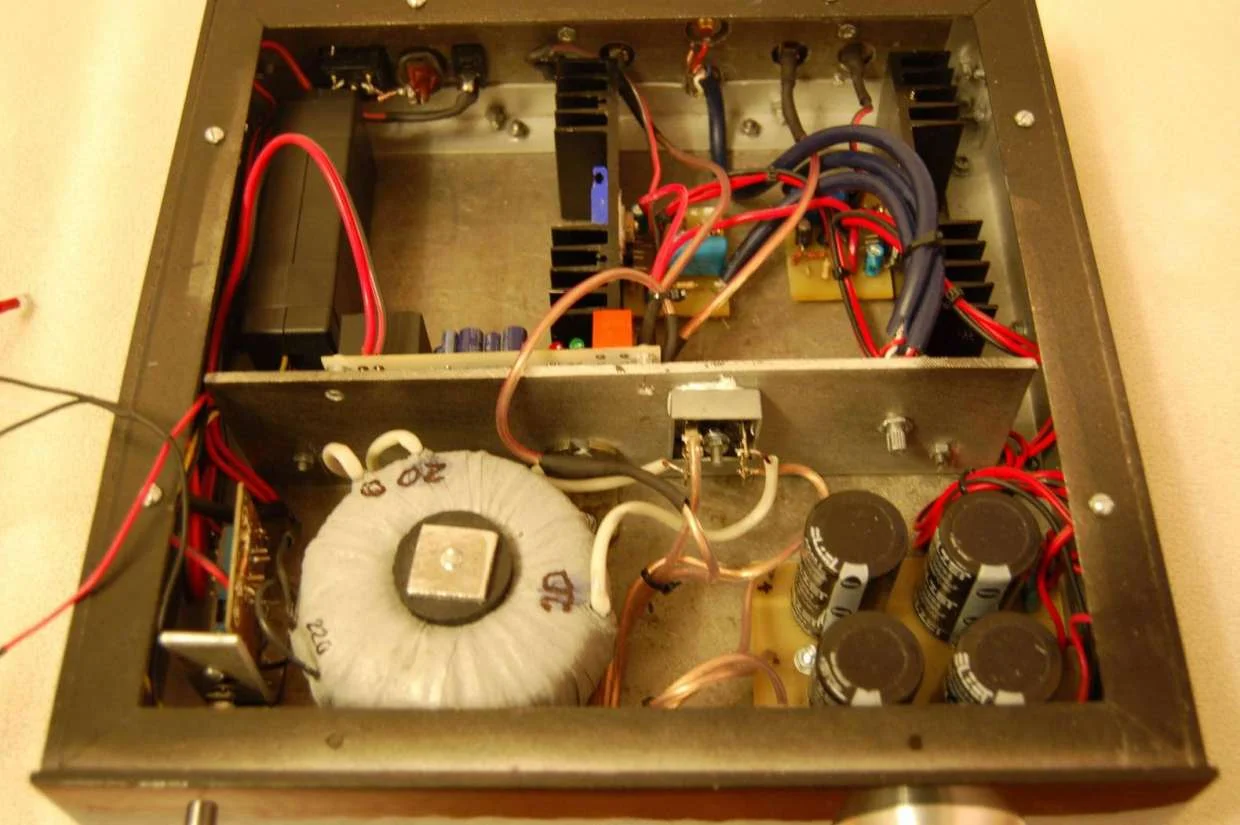

Хорошо внешне, скрипичный ключ это пять.
Защита АС стоит клон веллемана 4700?

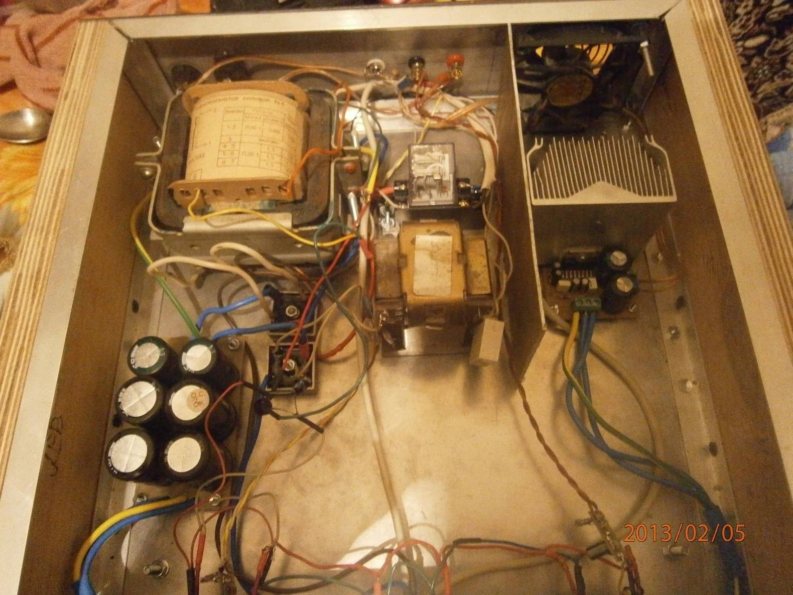

Провода от и до диодного моста конечно ужасают - добровольно кучу помех наживаете.
Насчет защиты не знаю если честно, но работает хорошо, задержка на включение акустики 3с и вроде как защита от постоянного напряжения.
Подскажите насчет проводов в чем ошибка? Готов все исправить , просто знаний мало еще у меня)
Все провода нужно свить. От БП до УМ косичкой, остально просто плотно. Провода от моста до БП укороти максимально. Сетевой до защиты укороти.

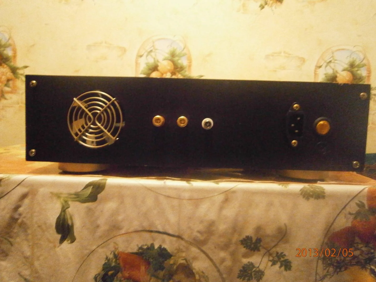

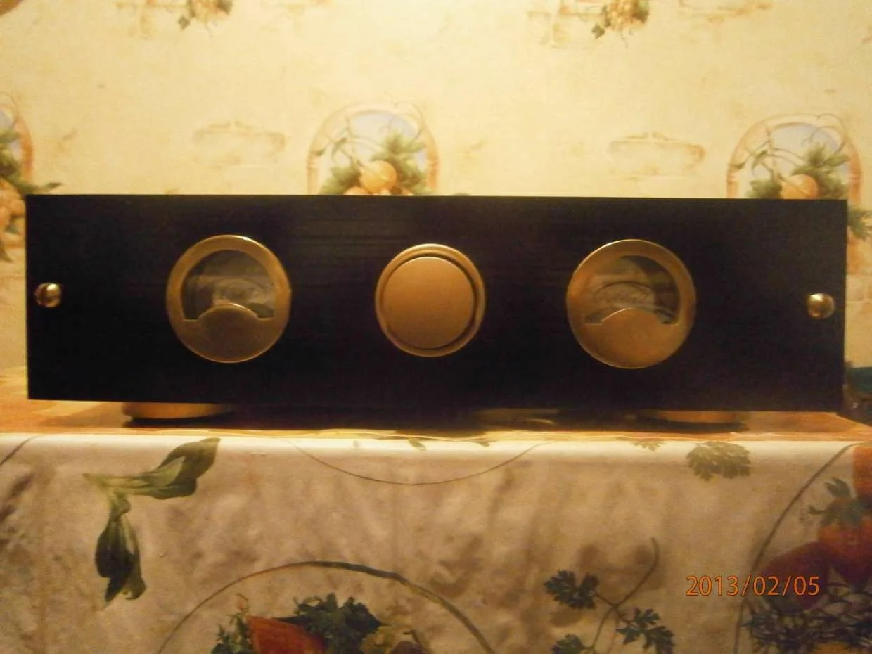

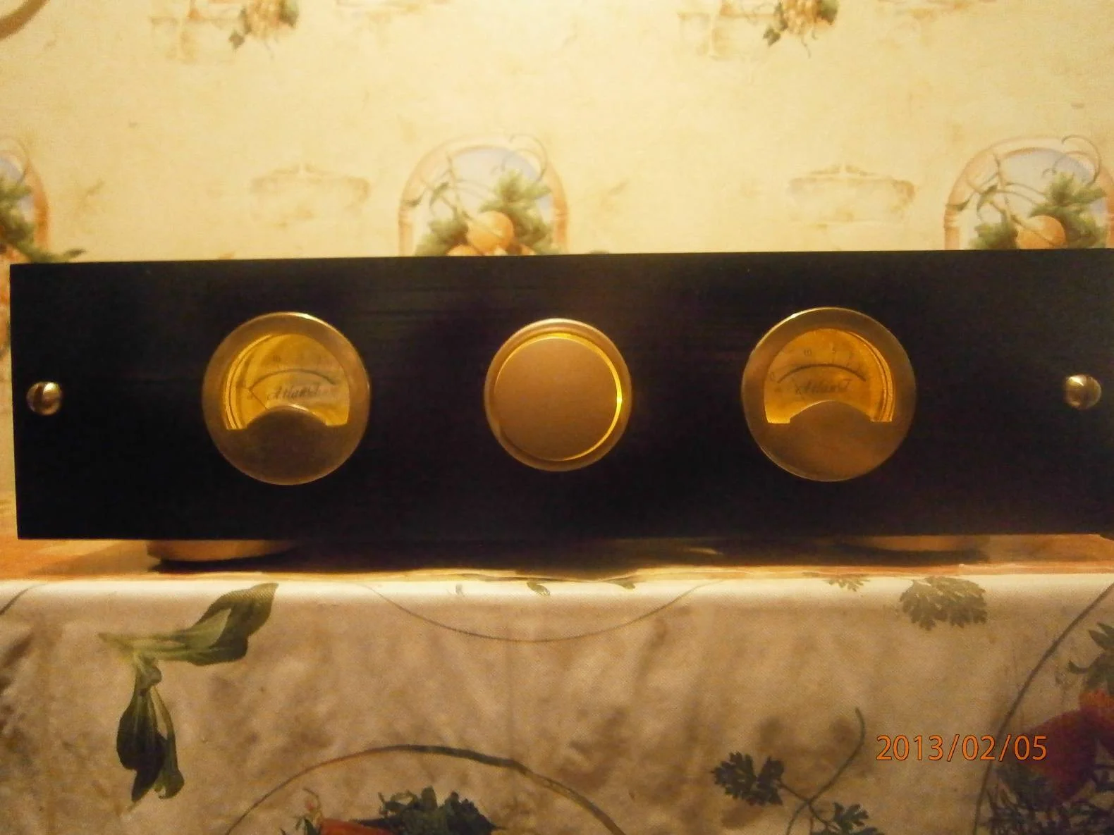

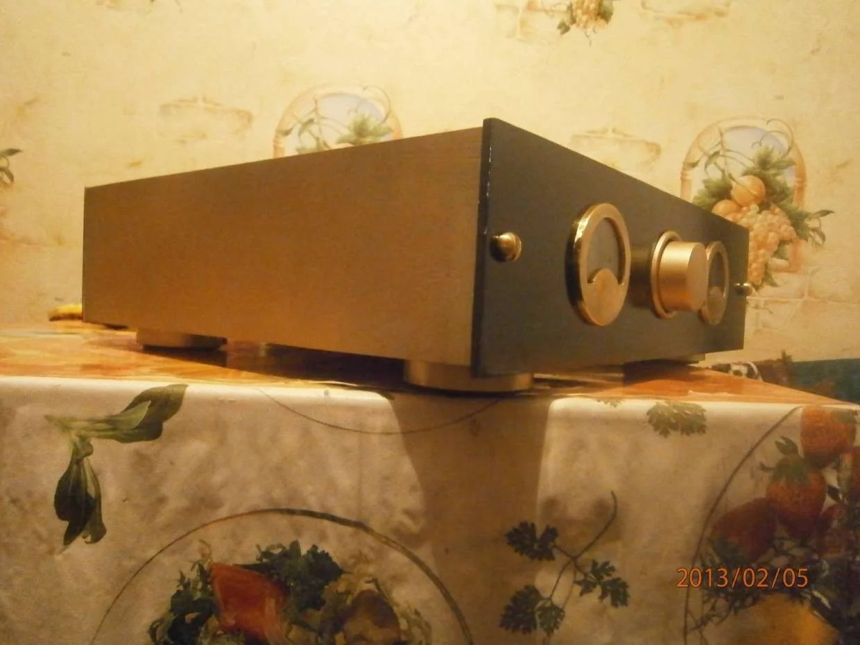

И так, вооружившись инструментом который был под руками, а это (отвертка, молоток, плоскогубцы, парочка сверл, парочка напильников, ножовка по металлу, паяльник, ну и рабочее место в виде табуретки размером 40/40. Сделал вот это, вроде как бы все ничего, ну и вроде как все никак, что именно понять не могу так как не хватает практических знаний. На создание ушло времени почти год, материал использовался ( все что не прибито гвоздями к стенке) ну кроме уголков, и накладок на индикаторы. Вес почти 13-кг, микросхема стоит 93-я питание 19.19 вольт. К сожалению другого пока что нету, и маленький 12-вольт, питает кулер, и реле. Правда есть еще два трансформатора тса 270-1, и тс180, но оба нужно перематывать, я просто боюсь что может не получится, вот и радуюсь 19-19 -))). Жду ваших рекомендаций пожеланий и критики...

Я бы провода то, причесал бы.
Выше же написано, в #434 (у вас те же ошибки).
Мне обидно что я с мостом так пролетел, столько видел как его цепляют на плату вместе с кондерами, и на тебе..
Внешний вид получился очень даже хорошо.
