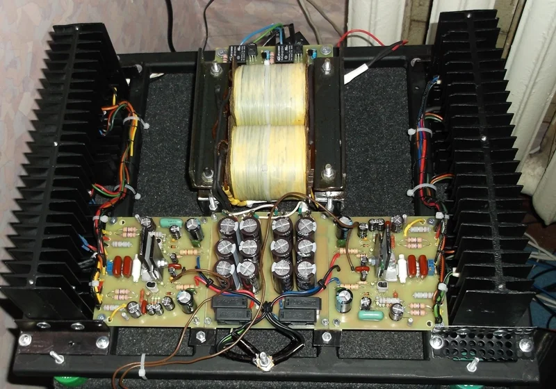

вот мой *новобранец* весом почти 13кг, корпус из фанеры, вставки стальной лист 2мм, передняя панель сталь 2мм.Выходная мощность 2*100Вт, радиаторы около 2500см2 каждый(изначально был под две пары ТО-3, но установлено по одной)
питание +-37в, трансформатор самодельный, намотан с заниженной индукцией около 1Тл, мощность чуток больше 250Вт.
p.s. ручка пока такая временно, магазин закрыт сегодня, а то что есть в наличии не очень в тему.Поставил на пробки, так как просто не помещается на АС.

Мне показалось, или в основе конструкции сварная рама из прямоугольной трубы?
Это же как рамный внедорожник - суть настоящая машина!!!
Провода в жгуты ниточкой - это класс!

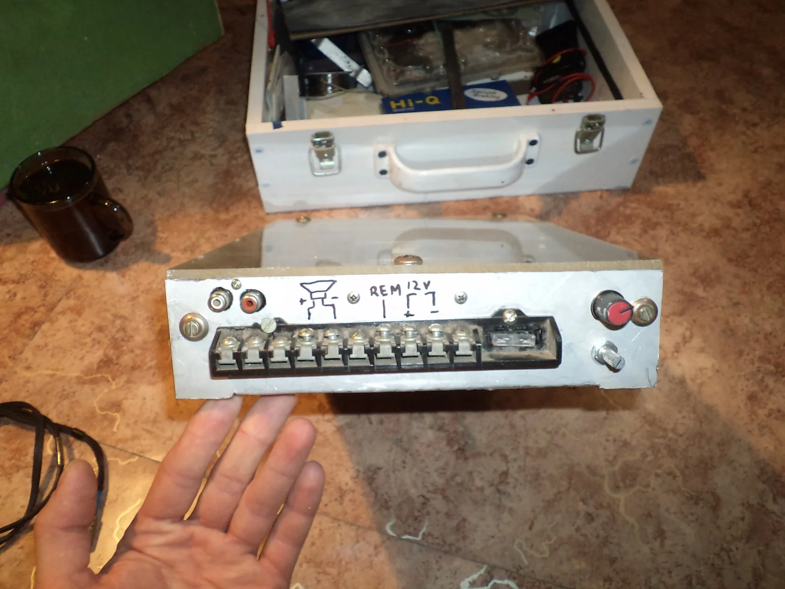

вот сделал на днях. так сказать бюджет вариант . усь под саб в авто , начинка ПН на TL494 с стабилизацией вых. напряжения +-40 , унч на tda7293 и фнч на lt074 . пробовал слушать в связке с ЧВ на 30ГД-2 играет и давит на хуже чем усилки баксов за 200-300. ну ругайте вообщем:tanes:
