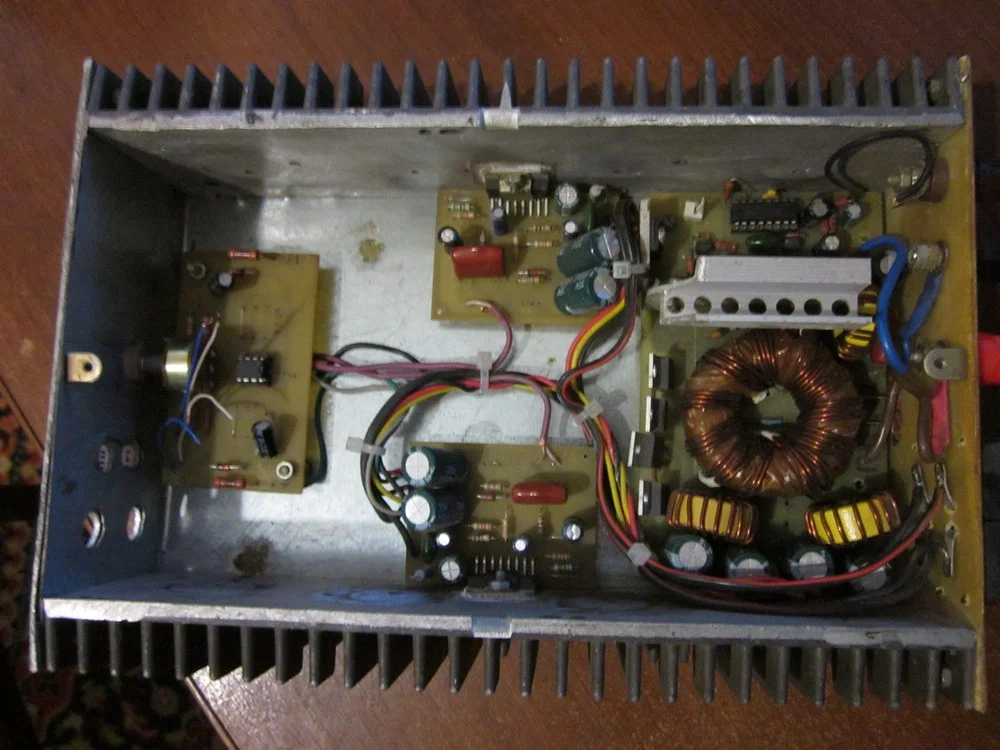

"Внекапотная" красота доступна и понятна всем, а подкапотная - только нам, технарям :).
Я, например, частенько пересматриваю фотографии такой "подкапотной" коллеции...
Ну как таким не любоваться:

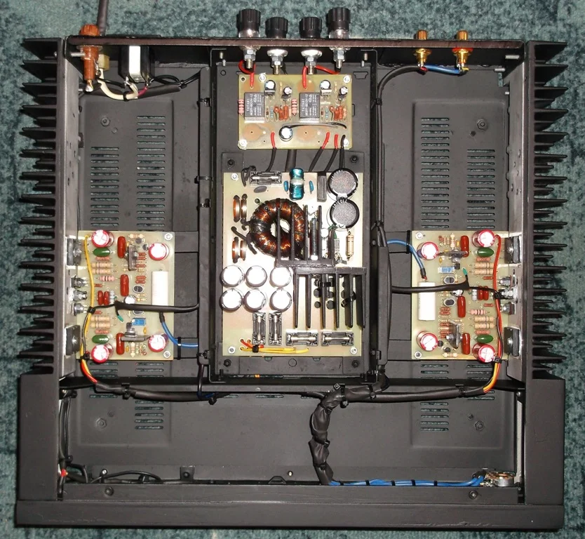

ОМ2.5+ИБП (+-40В под max. нагрузкой), 2*100Вт на 4Ом.

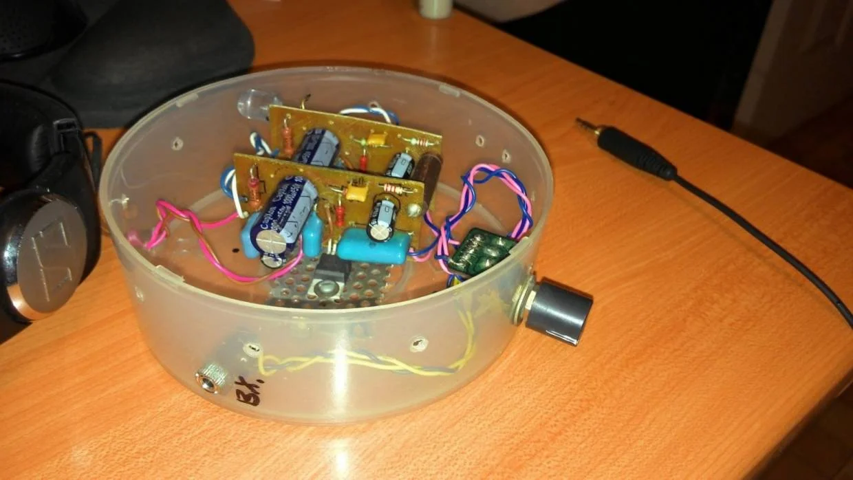

ушной усил. на тда2003 в коробке для сд

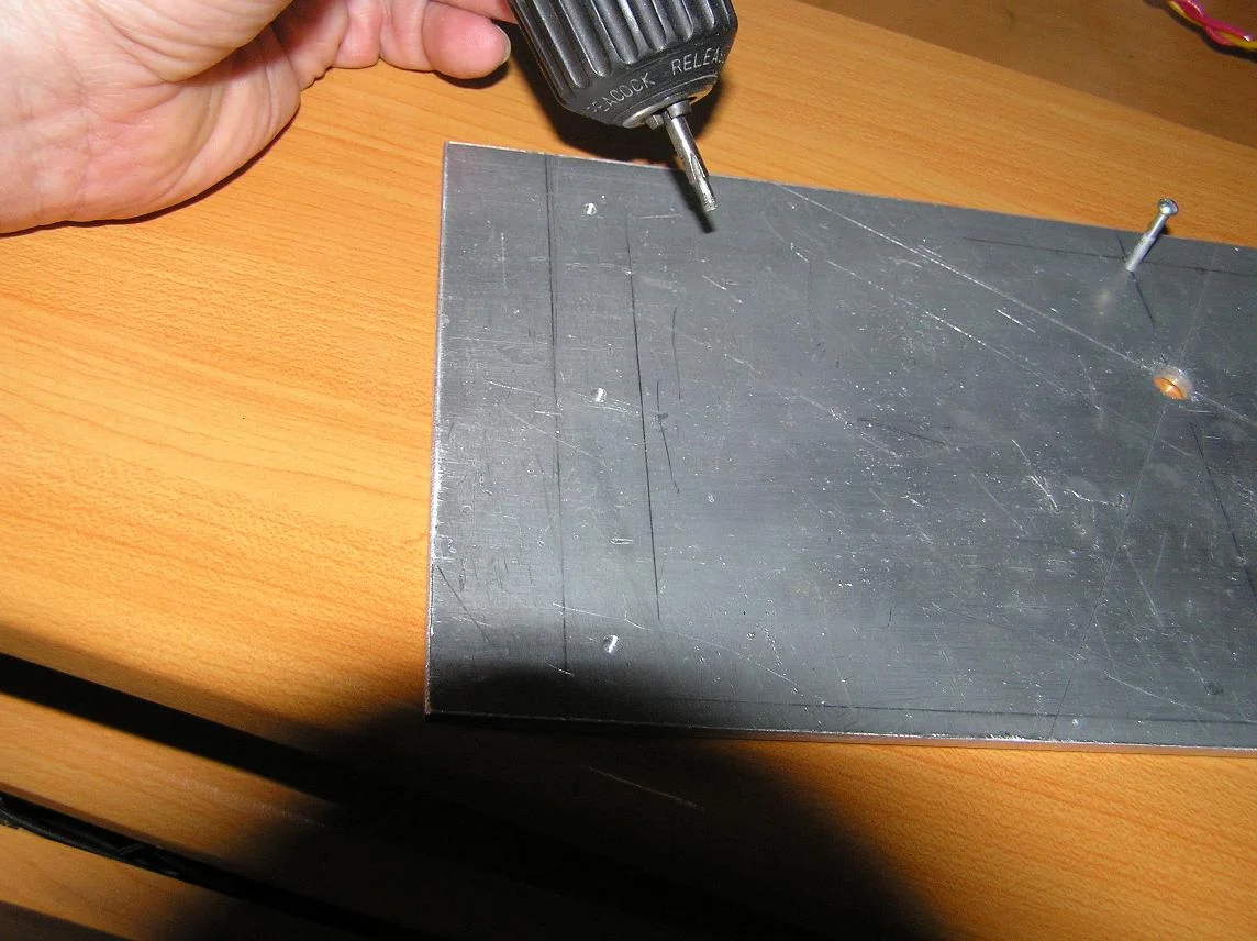

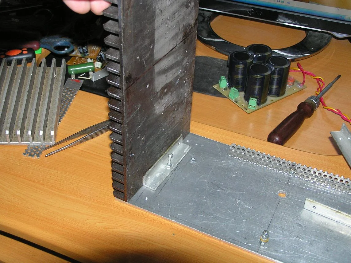

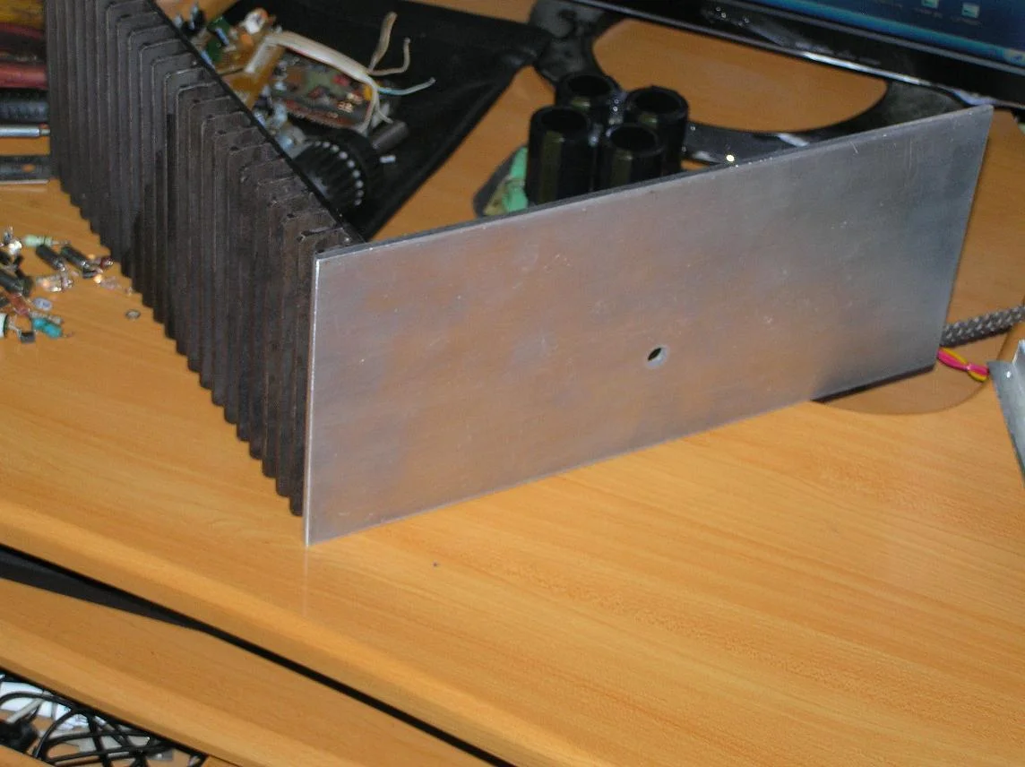

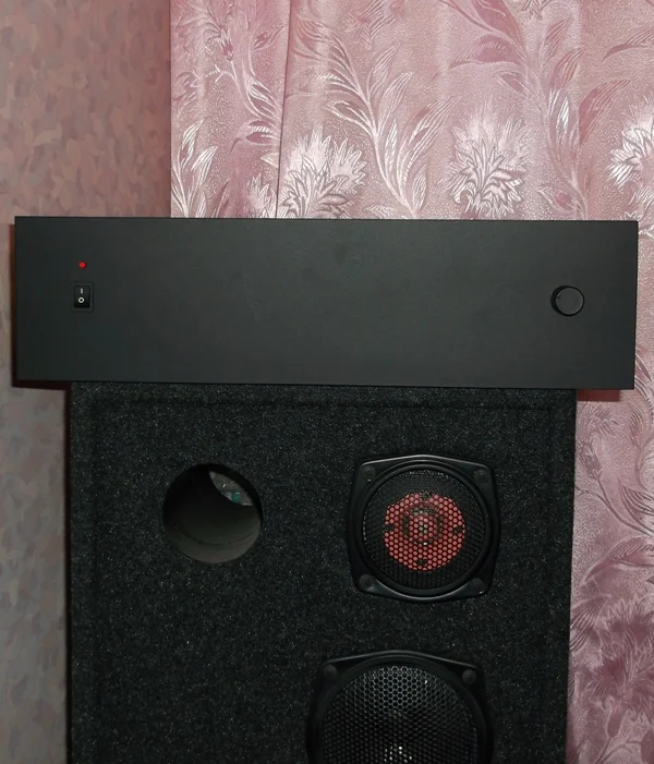

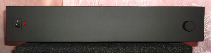

Охота пуще неволи :).
невидимый крепеж лицевой панели.

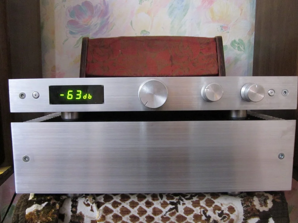

продолжение. Высококачественный Предусилитель (на "паяльнике" схема.описание).регулятор громкости Никитина с ДУ от antecom
ОУ ОРА2134.

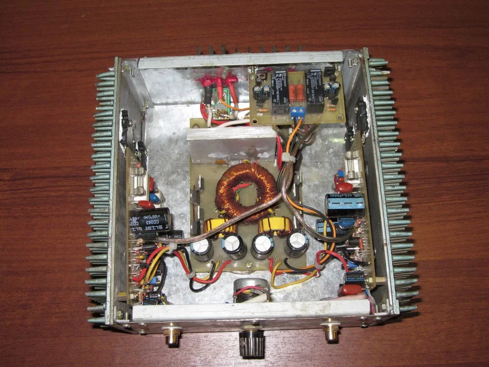

tda7293 двойное моно 75Вт+75Вт на 4Ом
инвертирующее включение, печатку выкладывал в теме.
защита для каждого канала своя, радиаторы со снятых диодов от сварочного поста, площадь каждого около 1000см2, сверлить основание под винт и нарезать резьбу *одно удовольствие*, тело около 20мм.
корпус из фанеры, самоклейка *ольха светлая*, вентиляционные отверстия- стальной лист 3мм, передняя панель стальной лист 2мм..

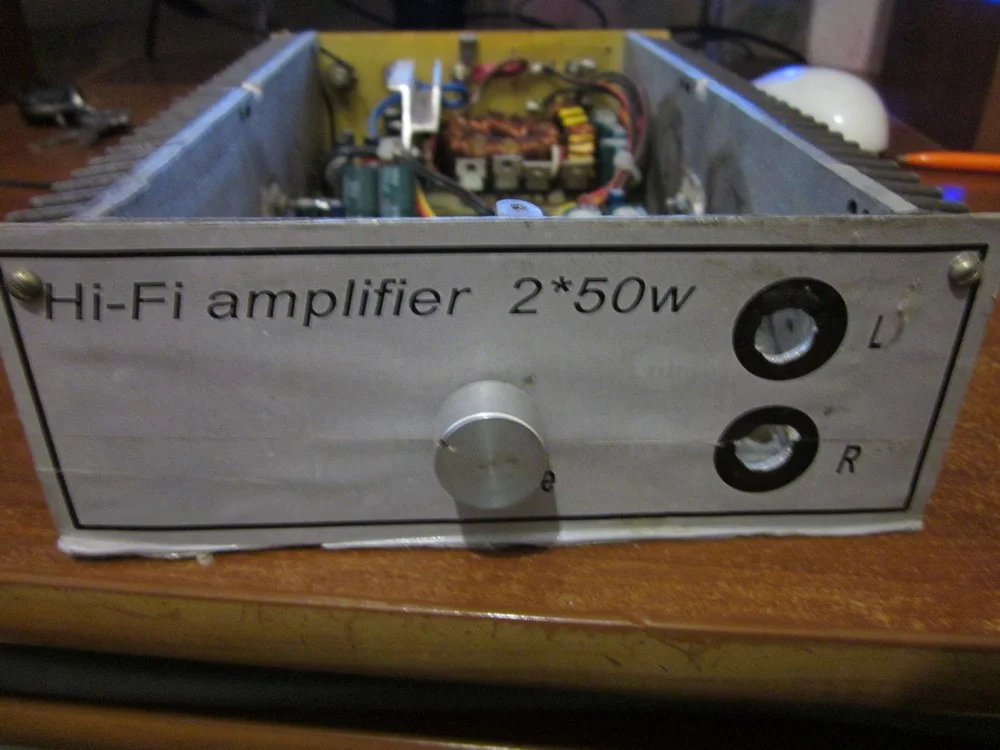

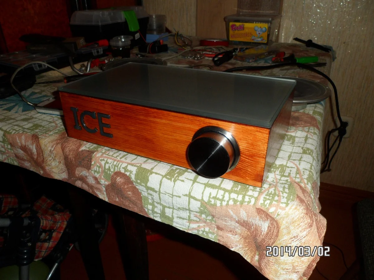

Мое недавно собранное чудо. Хотел продать его, потом как посчитал сколько вбухал в него. Вряд ли за такие деньги кому понадобится:)) Вот и остался оснащать дом.
Итун на ТДА2030.
