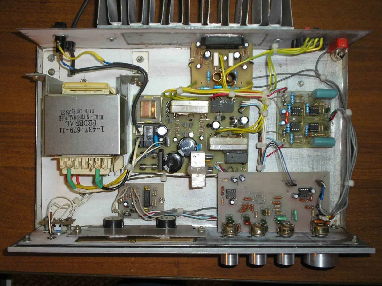

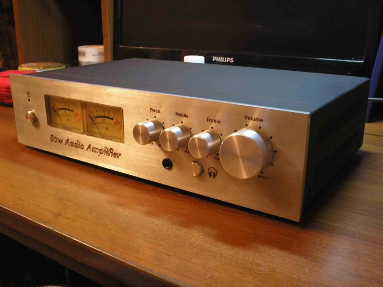

Усилитель на STK 402-070 + усилитель для наушников на оу.

Alex_48,класс! как надписи на лицевой панели делали?
рёбра с теплоотводящей пластины можно выкинуть т.к. они там не о чём, (лучше привинти вторую пластину) а вот по габаритам без них выиграешь :)
Панель стальная 1мм, надписи сделаны ЛУТом. Позже панель была приклеена на 4мм оргстекло.
Радиатор не греется. Громко не слушаю, наслушался уже :). Сделал усь ради спортивного интереса.
А вообще идея сделать усилитель на STK пришла когда мне отдали муз. центр с этой мс на борту. Так там стоял такой-же радиатор, немного другой формы. Он мне не подходил из-за размеров, а резать его жалко и я сделал подобный шире но меньше по высоте, сохранив площадь. Проработал этот центр годов 15 и ничего.
Так вот я о том же и говорю, он не греется, а рёбра только вид портят :) Лучше просто толще "плиту" сделать без рёбер, и вид будет вообще шикарен, и при установке УНЧ (например в консоль стола) проблем меньше :)
Насчет красоты тоже все продумано :) . Усилитель стоит в полке и ни с какой стороны не видно того что сзади. Радиатор не мешает, до стены места много. Я решил принебречь этим и сделал такой радиатор.
