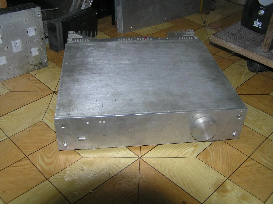

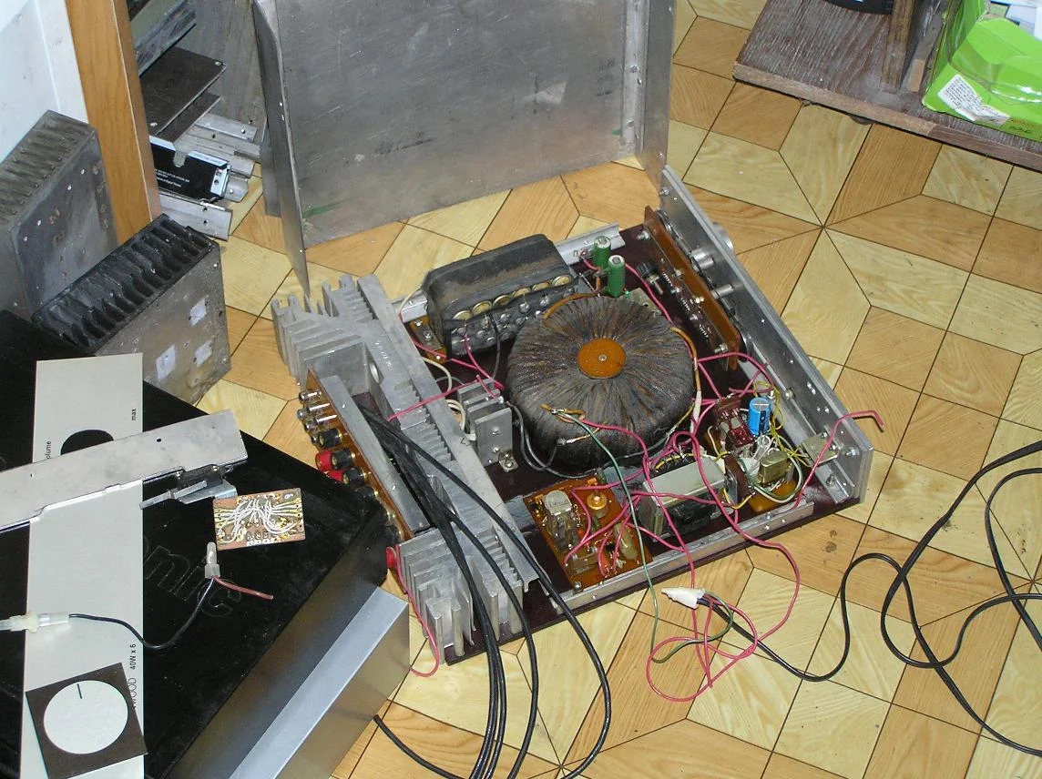

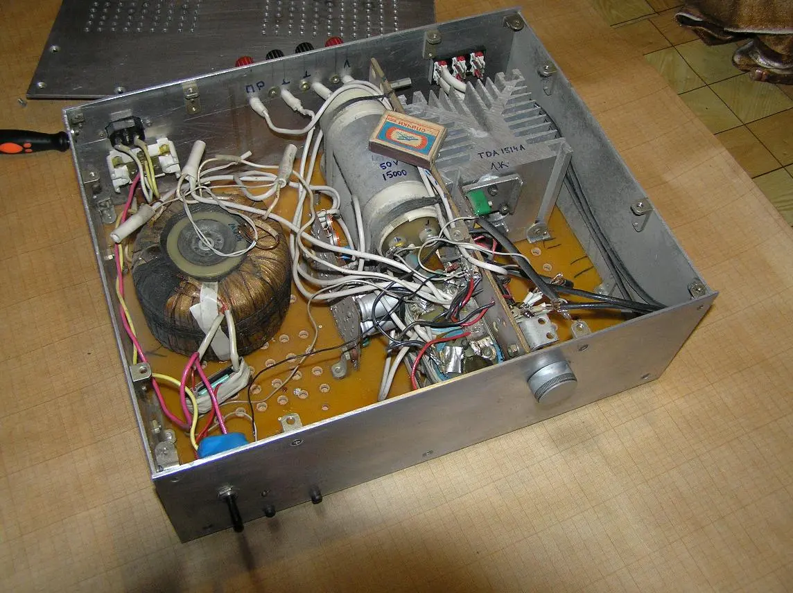

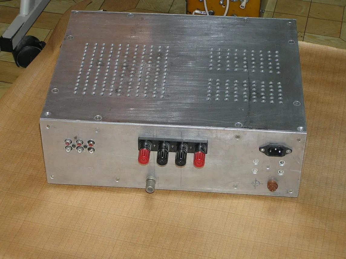

вот - делалось с любовью -

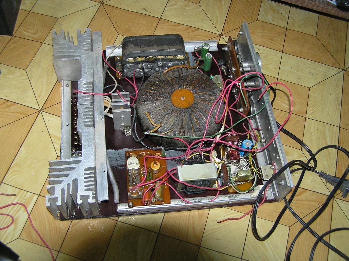

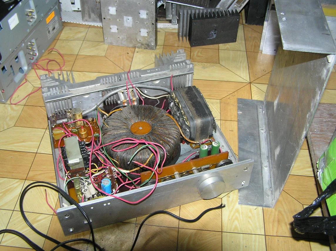

Ой сколько радиаторов...........
Усилитель отличный, а можно поподробней о нём???
И что будет далее с корпусом??
а ты 2 радиатора не продашь мне?которые на 4 фотке 2 одинаковых вместе стоят
задумка была 6 каналов на 12 вольтовых микрухах. тор прим.500вт, радиатор от мощного тиристора перепилинный ножовкой:)) кстати усил делал не я (только помогал)

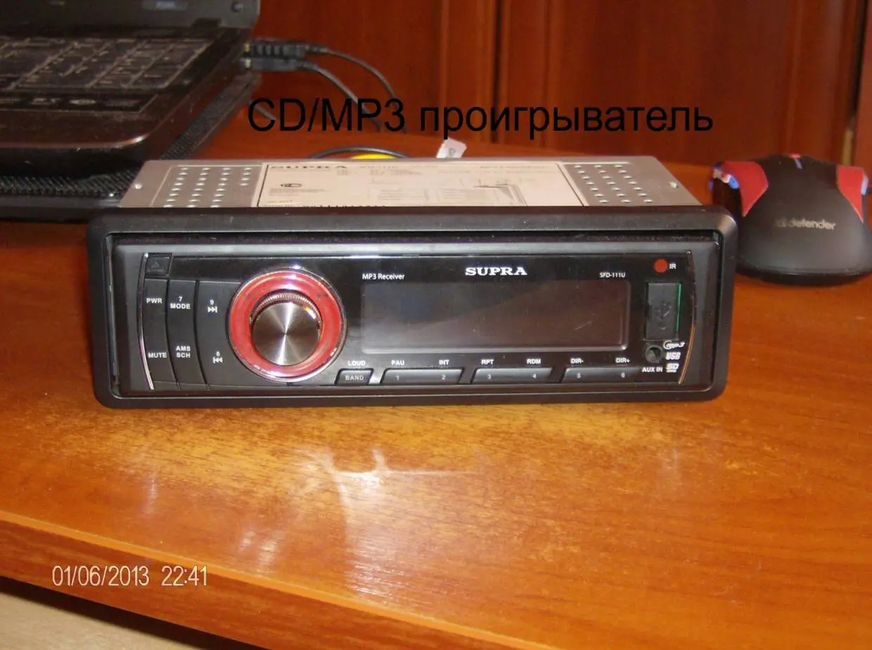

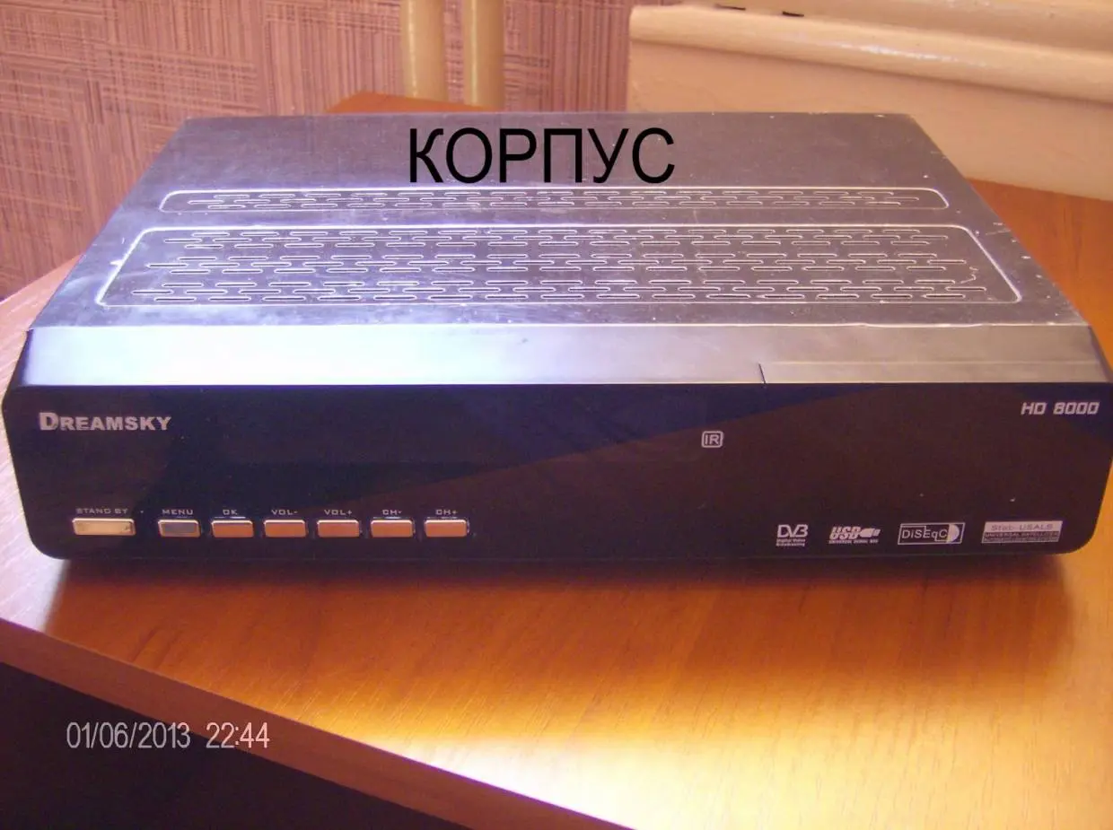

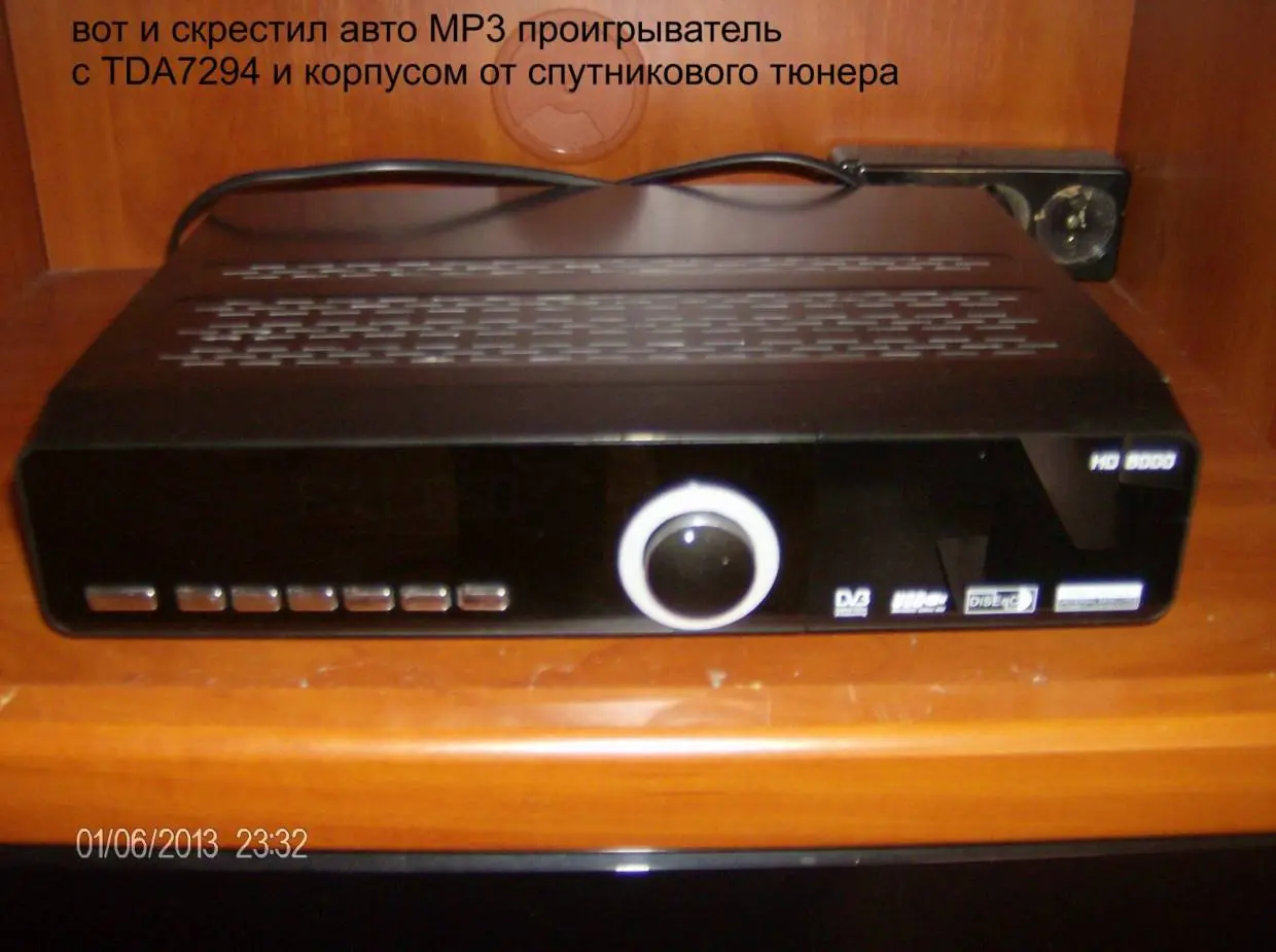

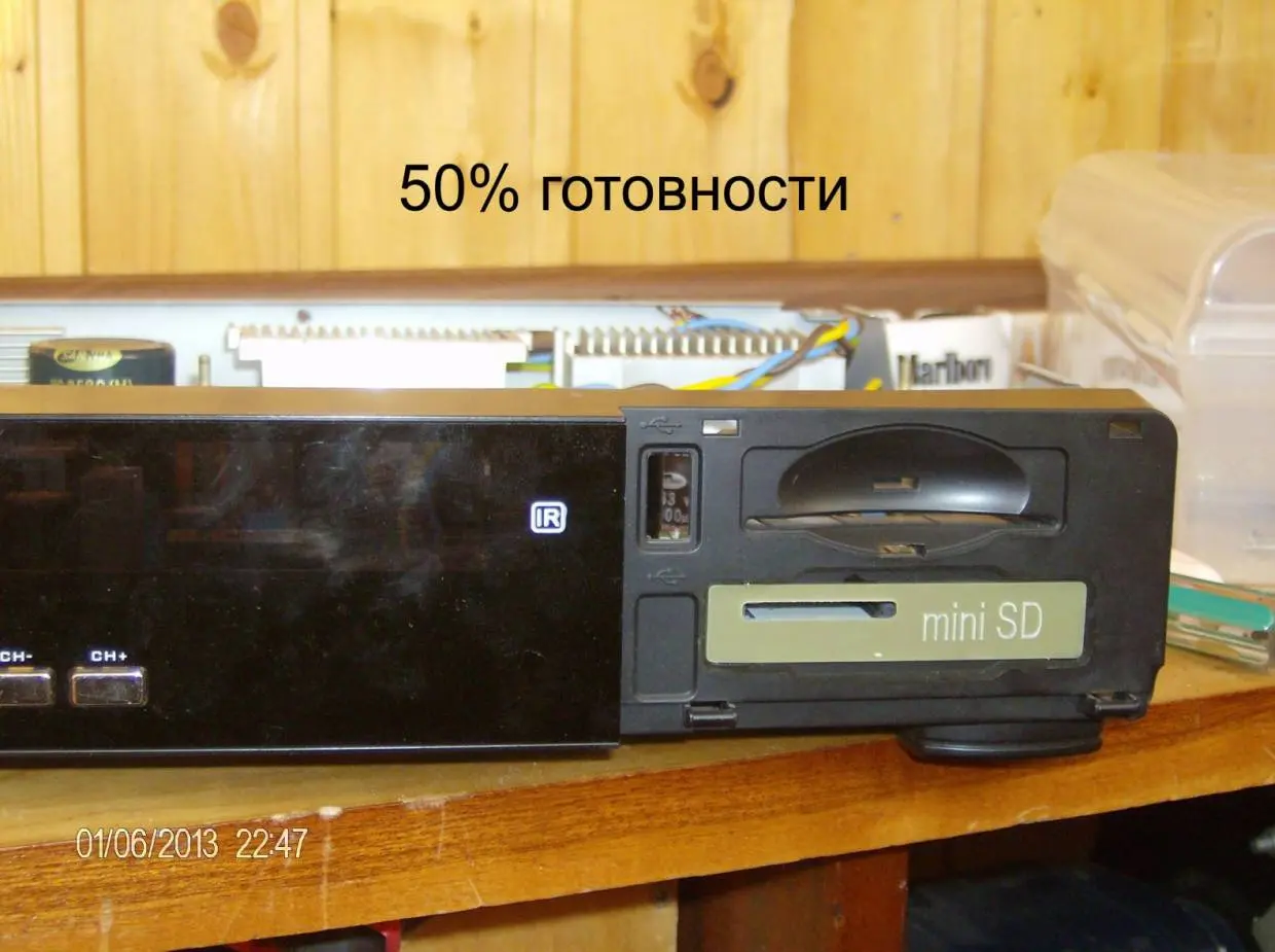

Здраствуйте.Вот вспомнил недавно когдато покупал в машину MP3 проигрыватель,да не пригодился,так и лежал пылился несколько лет.Попался мне он на глаза,как раз во время когда спаять чёт хочется, да ничего вроде и не нужно.Решил надо попробывать хоть раз усилитель на TDA сделать.Сгонял на радиорынок,видел как-то там дяденька корпусами всякими торгует от спутникового ТВ.Приобрёл у него за 5$ (фото ниже)корпусок,причём при мне он тюнер или как там правильно ресивер этот с упаковки новый достал,кишки из него вынял себе на запчасти,мне просто пустой корпус с проводом и кнопочками продал.(видно как корпус его выгоднее продать и на ремонте заработать,чем целиком продовать,мб морально устарел,незнаю)tehno015.Закупился деталюхами и приехал домой довольный,что будет хоть чем руки неделю занять.Магнитолку свою разобрал на части ,платку с ТДАшкой и БП спаял,прикинул по месту,всё помещается отлично.Чтоб настройки у магнитолки не сбрасывались сделал простенький дежурный блок питания на LM317,с платы проигрывателя всё лишнее повыпаивал ,чтоб место не занимало и тока меньше тянуло.Немного пришлось потрудится над съёмной панелью магнитолки,как ни крутил,индикатор никак не хотел влазить так как мне хотелось.Сделал плату переходную на место старой от ресивера,индикатор с кнопками на неё перепаял.Итог на фото.

Осталось надписи/символы как-то над кнопками сделать,только пока незнаю как на тёмном фоне белым цветом(а может как говорится"и так сойдёт").В итоге имеем источник сигнала в одном корпусе с усилителем.Читает с флешки,карточки.также и радио.НЕ мог не похвалится.:)
  • Like
Реакции: BH3
Не нашёл как редактировать прошлое сообщение.Добавлю, можно просто использовать как усилитель, вход AUX IN выведен тюльпанами на заднюю панель,в плане, подключить к телеку чтоб киношку смотреть,пульт от всего этого безобразия имеется.

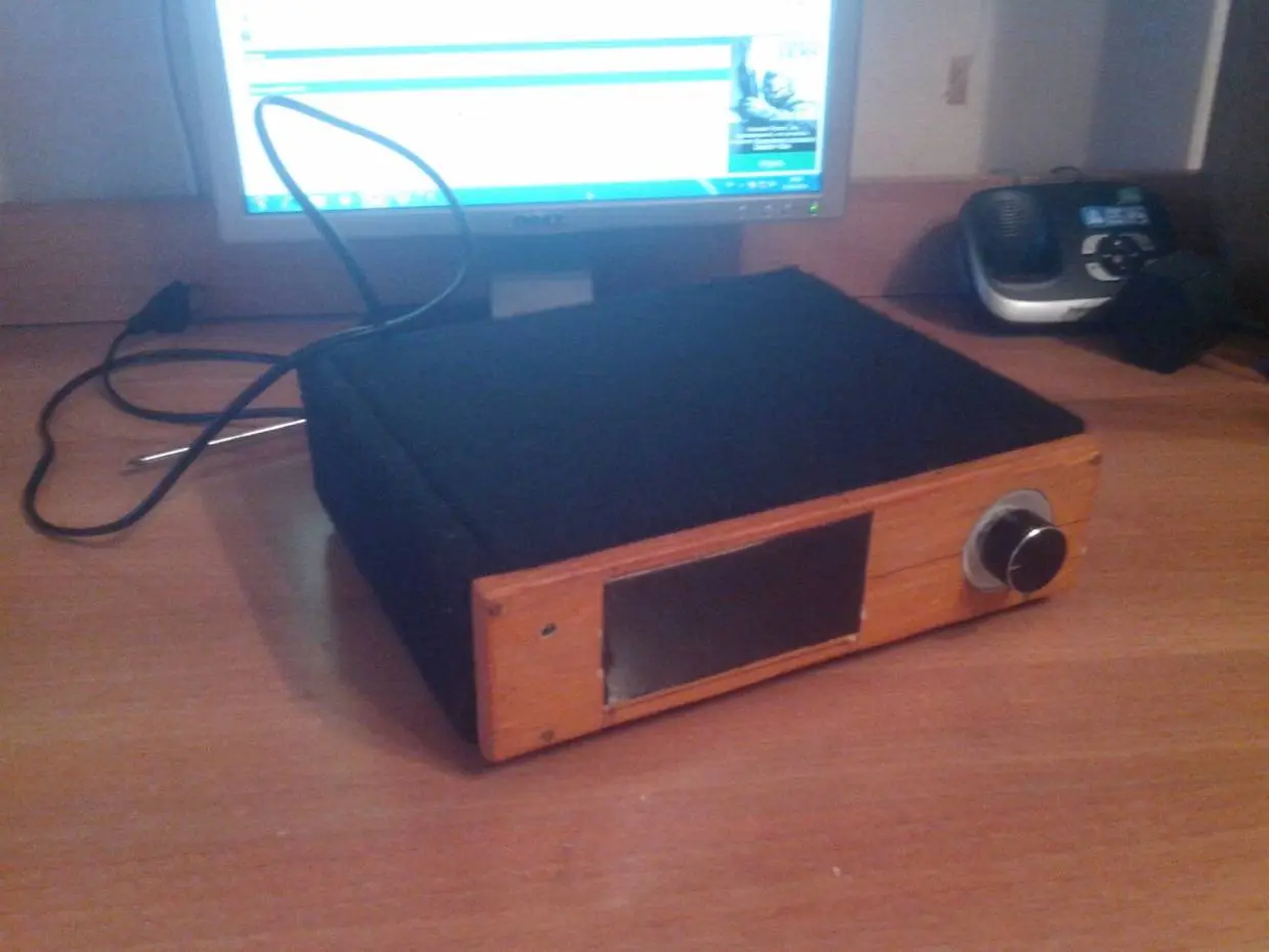

Вот мой первый усилитель!
Вот и мой усилитель звука! :tehnari_ru_509:

На чем?....

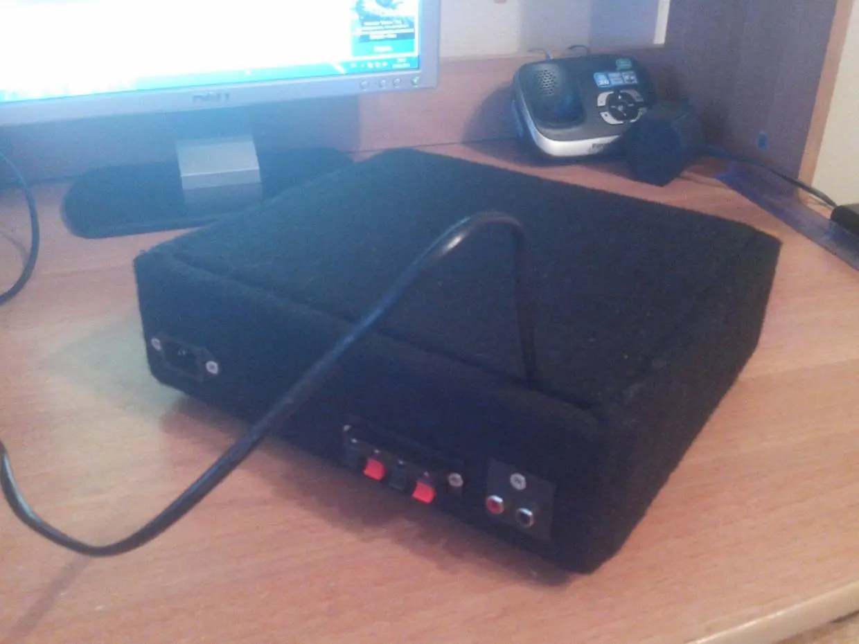

Усилитель на TDA7492 50Х2 Вт. Сетевой шнур переделаю позже! Так как времени пока нету да и чуть не забыл переднюю панель хотелось бы обтянуть матовым карбоном для более четкого вида. Плюс на днях должен смастерить LED индикатор на 5 лампочек в количестве 2 штука!
Тут возник еще один вопрос. Сможет ли мой БП потянуть TDA7492? БП имеет выходы:
INPUT:220V 50 Hz RED-RED
OUTPUT:
2.6V/0.1A BROWN-BROWN
8V/1.7A BLUE-BLUE
20.5V/0.1A BLACK-WHITE
10V/0.3A GREEN-BLACK
13.5Vx2 /3.4A RED-BLACK-RED
БП вытащил со старого Караоке.Модель DV-2023
Я бы светодиод слева сместил ниже (по центру сделал бы) а то как то "перекошено" получается РГ по центру а диод выше :)
ну опять же забыл сказать там будет кнопка с фиксацией для вкл выкл сети!
