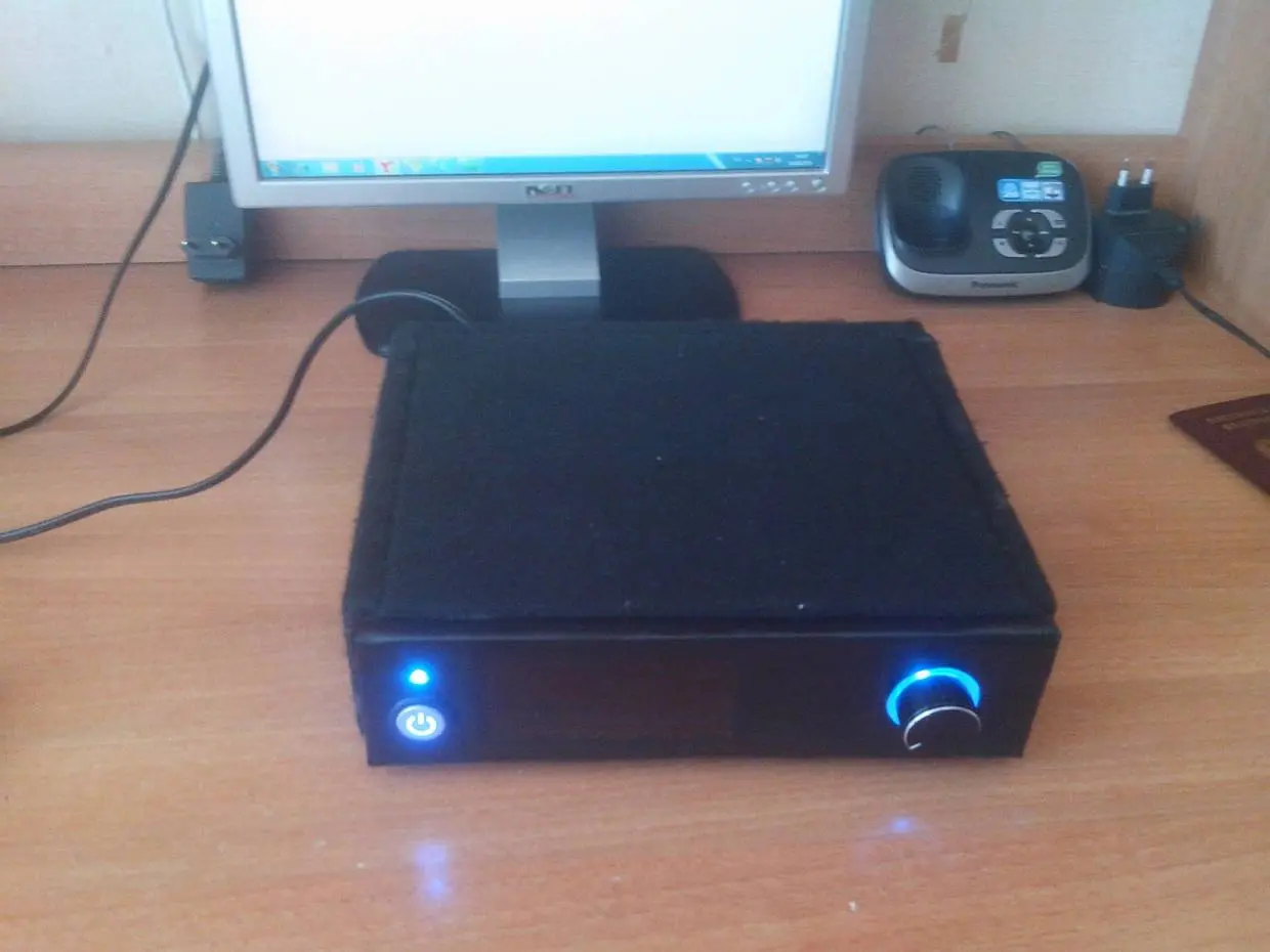

Как подсветка устроена изнутри?
Мне кажется что в куске орг стекла (которое между передней панелью и корпусом) вставлены светодиоды или светодиодная лента.
Да все правильно 2 светодиода синих по 2.8v вставлены а если честно тут орг стекла нету). Просто взял коробку в которой хранят диски и вырезал из нее круг потом вставил в панельку. С дисплеем также только затемнил еще тонировкой 5 американкой. Сегодня доделаю выложу готовое фото)
Ну вот и доделал)
Вот и доделал свой Усилитель НЧ! Осталось поставить в дисплей индикатор громкости из 5 LED.

Светится классно. Только ему не жарко будет в шубке?tehno026tehno031
Думал все таки все сделал, но нет опять пошевелил мозгами и придумал: надо сделать хромированную рамку вокруг дисплея)) Что думаете насчет этой идеи?

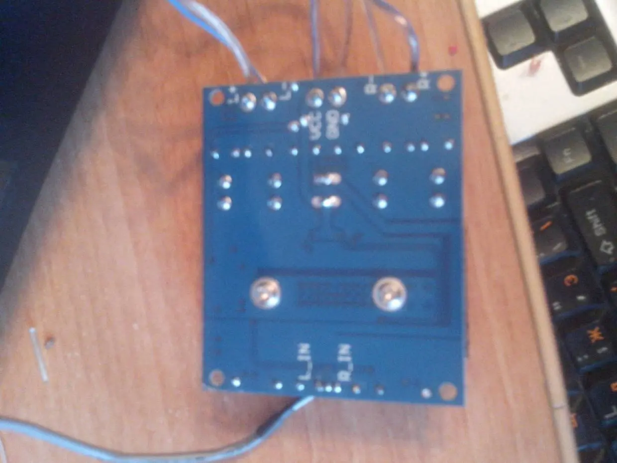

Пришла мне плата из китая на TDA7492. Проблема в том что когда я ее запитываю БП 13.5V 4A тачинает коротить греются адски дальше испытания не продолжал.На выходе от БП у меня идут 3 провода и все они по 13.5V 4A на фото они показаны. Помогите пожайлуста что не так делаю? Обьясните как мне подсоединить?

Я только начинаю разбираться с электроникой. Поэтому помогут только спецы нашего форума. А я только выскажусь заодно проверят меня тоже. На Трансе красные - ЭТО ПЕРЕМЕННОЕ НАПРЯЖЕНИЕ. черный вывод - ЭТО ЗЕМЛЯ. Остается включить в цепь выпрямитель тока с фильтром и правильно подключить к плате.
Ну я пробовал и другие БП подключать 12V 2A. У TDA7492 рабочее напряжение от 8 до 26 вольт а вот про Ампер не сказано. Может я опять не так что то делаю?
Блин я ваобще запутался!
боюсь этому УНЧ уже не поможет ни диодный мост ни фильтр... tehno015 хотя попробуй мост и фильтр поставить, кто знает может переменку он пережил...
