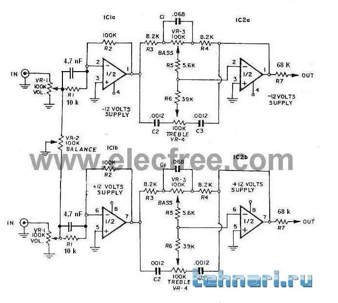

Да, очень доволен. Но Похоже есть самовозбуд из-за большого усиления темброблока. При скручивании ручки громкости в ноль в динамиках щелчок, диффузоры вдавливаются внутрь , а при выкручивании громкости к максимуму небольшой свист и вырубает защита АС. Без темброблока таких явлений нет. Буду искать в чём дело.
Уменьшай КУ предусилителья , у тебя усилок уходит в клип при максимальной громкости .
Что за схема? Покажь....
Вот схема и моя печатка в архиве. Я кажется понял в чём дело. Сам темброблок включен в цепи обратной связи во втором каскаде IC2a , IC2b , и при выкручивании ручек на максимум КУ становится максимальным. Получается прямая зависимость Ку от положения ручек тембра. У меня при незначительном скручивании регулятора ВЧ клиппинг пропадает, и всё нормально. Так что может потом соберу активный темброблок но чтобы он был не в цепи обратной связи, а просто между каскадами .

Совершенно нормальная схема. Баскандал - он и в Африке Баскандал. На второй ОУ надо прилепить 220 пф , соединив 2 ногу и 1. А на первый ОУ 47 пф на те же ноги. После регулятора громкости поставить ёмкость на 10 мкф биполярный, и убрать лишний кондёр, который ты прилепил . Он там не нужен. Я думаю этим всё и закончится. Я эту схему сто раз собирал. Она вообще безпроблемная. А по поводу того , нужен регулятор тембра или нет, каждый решает для себя сам. По мне, усилок без регулятора тембра - это как хороший кусок стейка, который забыли посолить и поперчить. Очень полезно, но так не вкусно..........
Спасибо за совет, всё перепаял по вашим советам . Теперь нет самовозбуда и никаких щелчков )

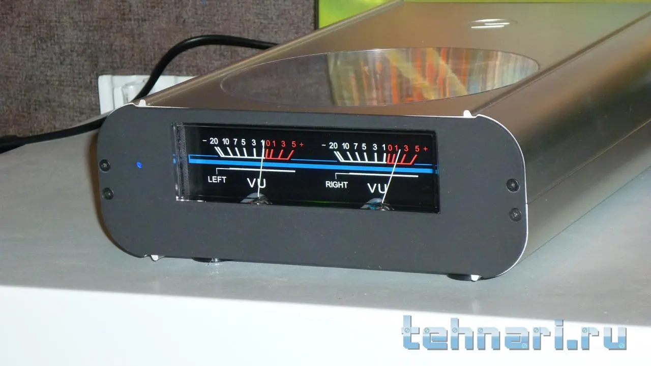

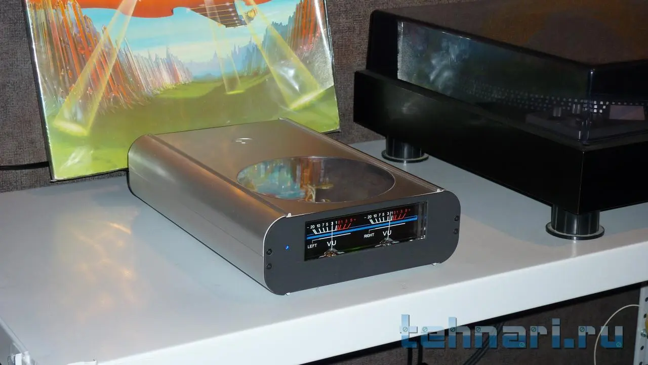

Фонокорректор ММ в коробке из под мобильника Моторола.
    51 KB · Просмотры: 584
    42.5 KB · Просмотры: 379
Работа отличная и коробка знатная. Приятель в такой крепёж хранит для ПК.
Стрелочники и у самого такие на первом усилке.
Стеллаж не резонирует? Хлипкие они очень, неустойчивые...
Не, не резонирует. Я его только заземляю на корпус усилителя. Я их, стеллажи, между собой на болты посадил. Жёстко. А индикаторы я для себя берёг. Но видать не судьба. Фонокорректор уезжает в Пермь. Там его ждут.
Не видал такую коробку, да и не в этом дело.
Фонокорректор ММ
Саш, вот воркложик малюсенький больше интересует. Понимаю-лето, жара, лень, но может хоть фото кишочков, для приобретения опыта в монтаже. Плиз!
Ишь ты! Воркложик его интересует! Да я бы с удовольствием, но только этот моторольный фоно ускакал к заказчику. Ну не беда. Я сейчас очередной заканчиваю. Нащёлкаю фото и в фас и в профиль.
