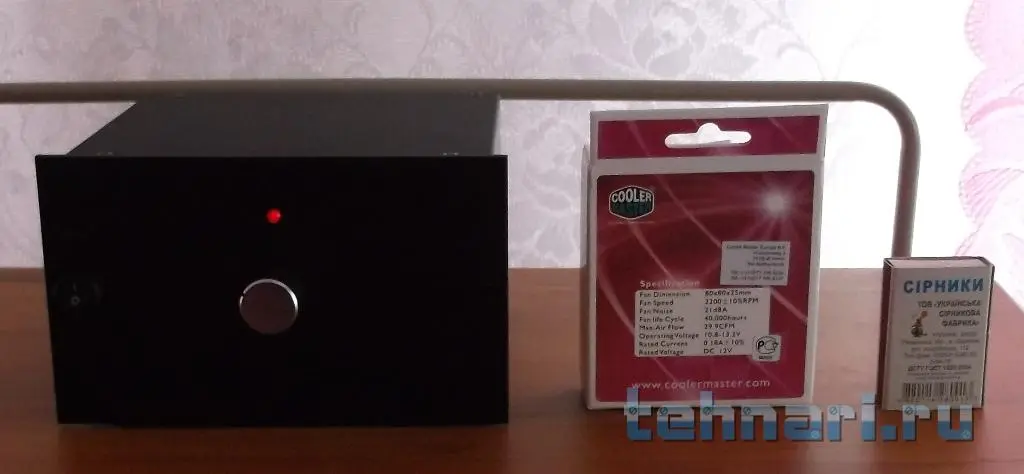

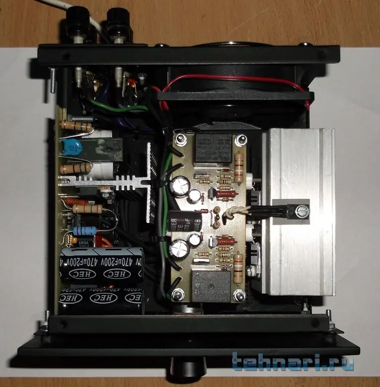

Не помню, может уже выкладывал ранее, если продублировал то пусть модераторы поправят.
2*200Вт(4 Ом) класс Д
http://www.tehnari.ru/f114/t253304/

Непонятно как так можно вообще без проводов внутри такое собирать ?tehno015:O_O::apl:

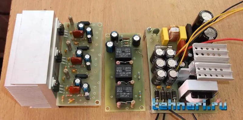

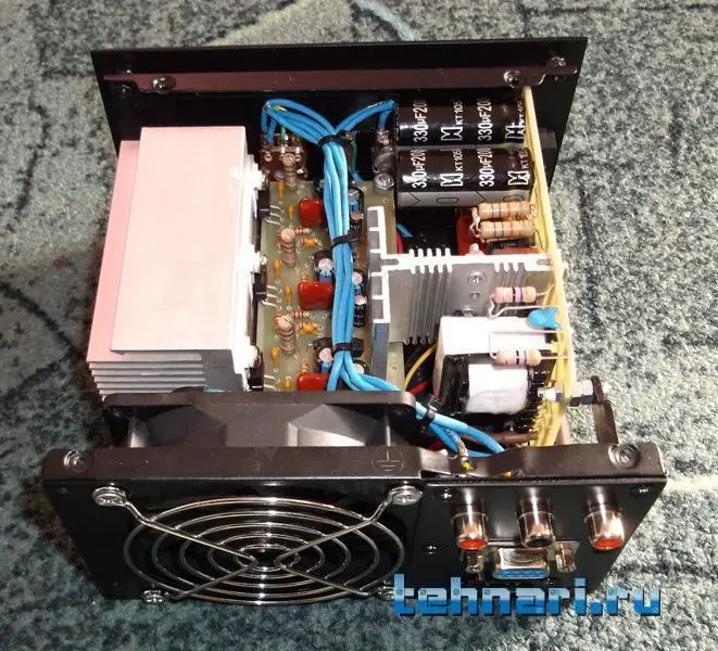

А он наверное в предыдущий жизни был парикмахером укладчиком. Аккуратность поражает. А вот мое почти доделанное и вроде стараешься укладывать всё равно ересь получается.
Достаточно несколько часов посидеть около профессионального монтажника и получаться будет не хуже.
У Вас просто навыков нет, кроме того - провода вразброд, это прямой путь к помехам.

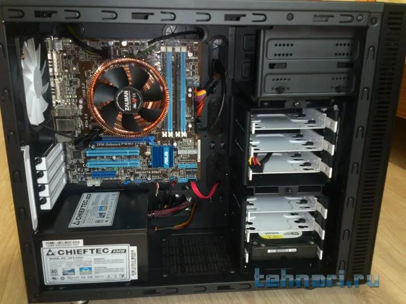

Кабель - менеджмент.
Кабель - каналы роль которых могут играть шасси или к примеру, двойное дно, в некоторых современных корпусах для пк есть пространство между крышкой корпуса и поддоном материнской платы где можно спрятать кучу шлейфов и проводов...
Пример
но проводки от проца подальше отвожу ибо он греется а оплетка, как сопля становится.
Как минимум сантиметр расстояние между проводами и процом, не считая гетинакса и бекплейта, пройдя через которых от этого разогрева ничего не остается....
Стесняюсь спросить, это что, дросселя изготовлены сердечниках разных типов ?
Не стесняйся Сережа.Это ж выходной дроссель в усилителе.Какая разница на каком его сердечнике выполнять,главное чтоб он соответствовал расчетному току.
Я вижу около 20-ти проводов, так, что провода - существуют.
