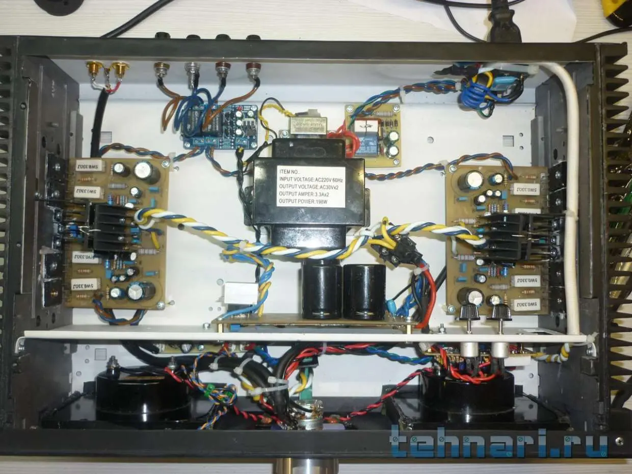

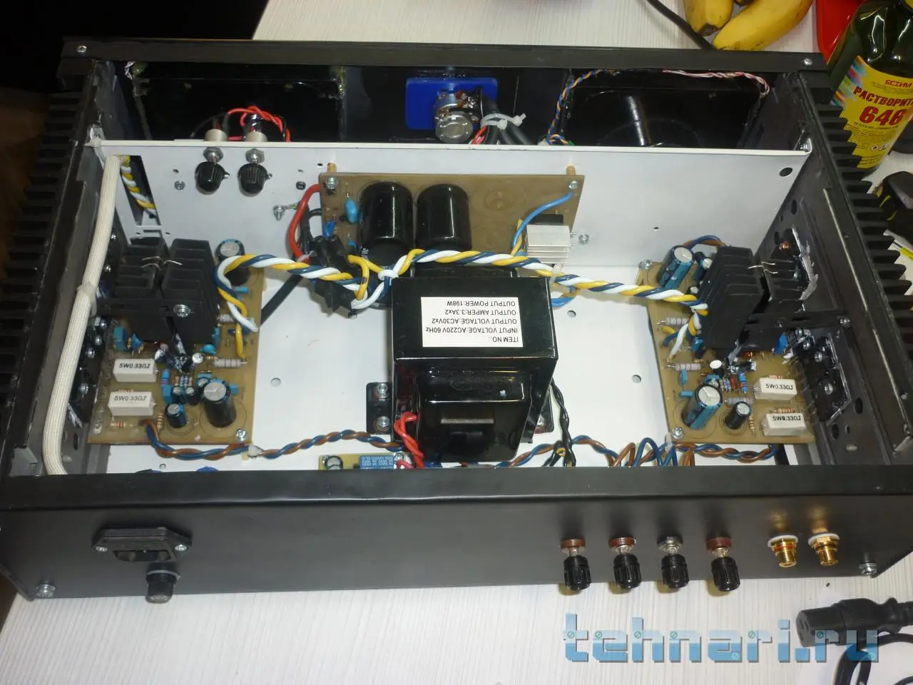

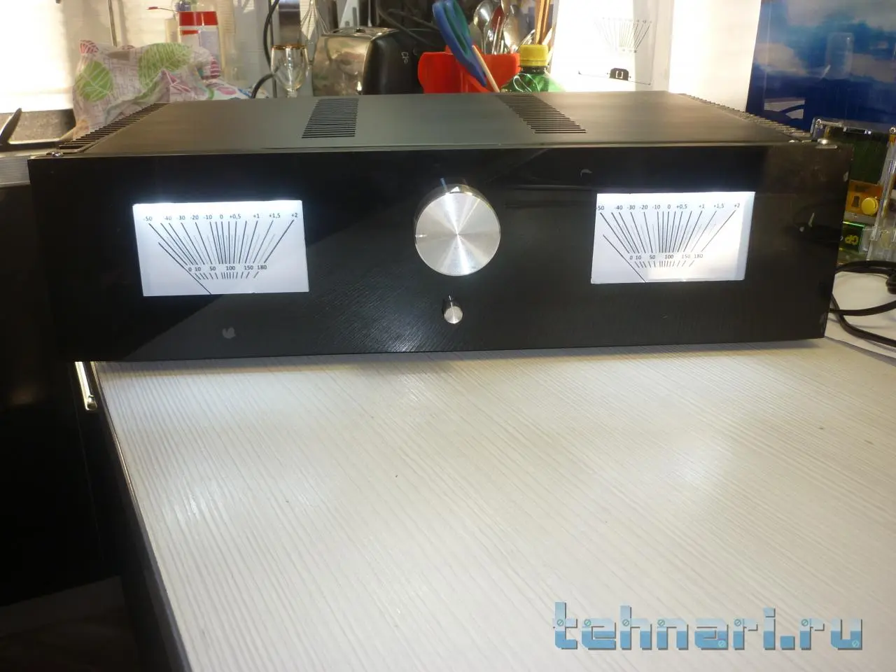

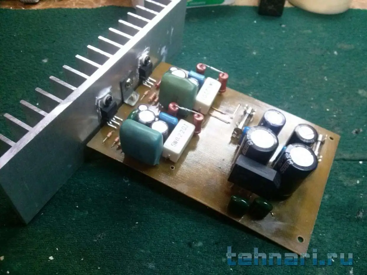

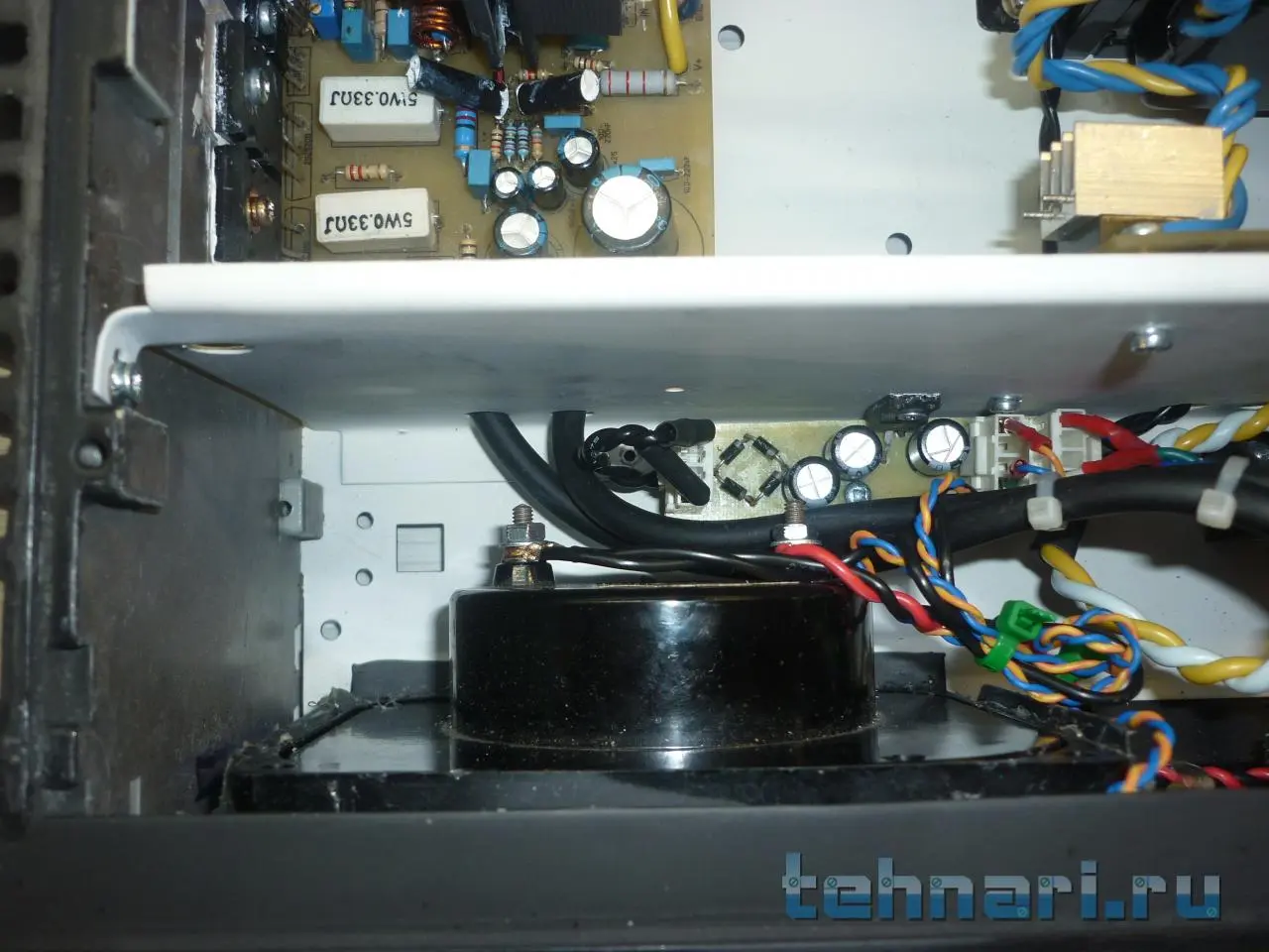

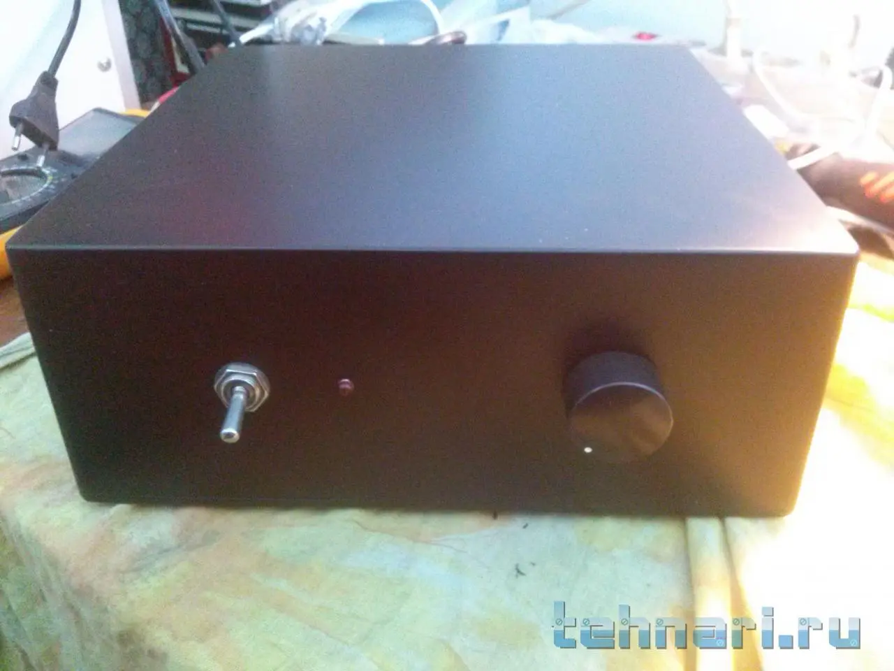

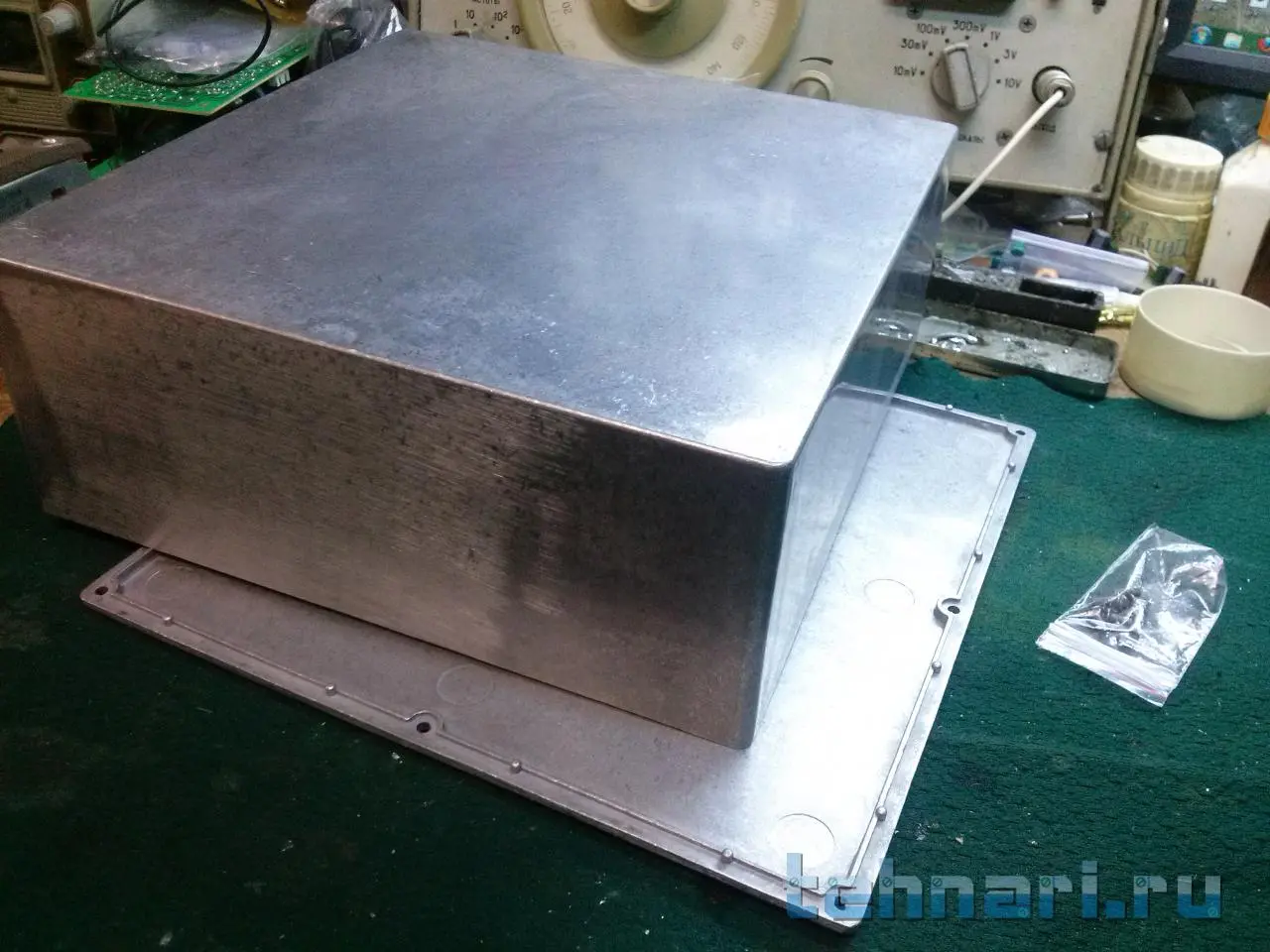

Доброго всем. ИТУН на tda2050. Поводом получились попавшие за 250 рублей колонки *реактивный поток* Akai sw-30. Копрус давно брал из ЧиД,почем не помню уже. В сборке несколько неудобный. Трансформатор *трофейный* от кассетника производства СССР Нота-225. Питание без фанатизма вышло как раз плюс-минус 18 вольт. Радиатор по моему тоже из ЧиД. Сделать всю эту штуку убедил знакомый,он ярый поклонник широкополосников. Красил в гараже краской для автомобильных дисков. Получилось не ахти конечно,до этого как то с алюминием покраской не занимался
