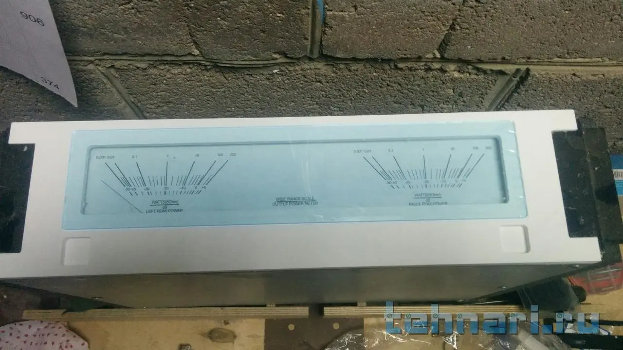

Мой второй усилитель на транзисторах и на рассыпухе Лайков V.6 Корпус "народный донор" достался пустым,
задняя панель новая , передняя родная как подложка для новой т.к. вся в дырках и измазанная в эпоксидке
от прежнего владельца ,два бубика транса домотанные ,питание на каждый канал отдельное, два моста, две отдельные
платы защиты АС и отдельные блоки питания к ним ,стрелки и драйвер с
али (к стати очень не плохие ,хотя может и не совсем логарифмические).
УНЧ по последней статье автора 2016г, ток покоя 120мА.на выходах по 0 В. ОУ LME49710 (больше всех понравился).
Входные разъёмы подальше от выходных ,защиту АС поближе к УНЧ, фильтр
сетевой на входе ,трансы в отдельный бокс по середине ,мосты с переменкой на перёд тоже за перегородку с БП защит,
все питающие с переменкой и постоянкой провода поверху ,сигнальные экранированные с снизу и за корпусными перегородками,старался чтобы вообще подальше
от слабо питающих или пересекаются с ними под прямым углом.

У меня похожая, моська выходит только индикаторы побольше.
Зачетная моська. Стрелки чем больше тем аппарат внушительней и приятней на глаза осязается. Когда закончите не забудьте показать подробней .
Цвет мордочки такой же будет или черный. Если белый то вокруг окна черную рамку что бы контраст с белым циферблатом.
Тут полный бутерброд, с материалом беда от части.
1 слой алюкобонд основание для всей морды.
2 слой сталь 0.8 мм с наклейкой из светорассеивающего оракала.
3 слой рамка пвх 5мм в ней светодиодная подсветка от матрицы ноутбука
4 слой пвх пластик 5мм основание для оргстекла
5 слой планирую аллюминий, но так как с последним не ахти, то скорее всего пойдет алюкобонд 3 мм с окном для орг стекла и 2-х кнопок. Весь усилитель планируется красить в черный цвет. И только окошко останется белым, подсветка пока белая, но хочется янтарный цвет, но там порядка 60 светодиодов перепаять прийдется.
У меня он весь собран но есть несколько вопросов это фасад и верхняя крышка. И как избавиться от болтов на лице.
Все правильно, закладные болты шляпками между слоями .
