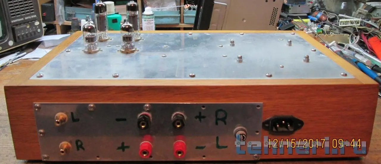

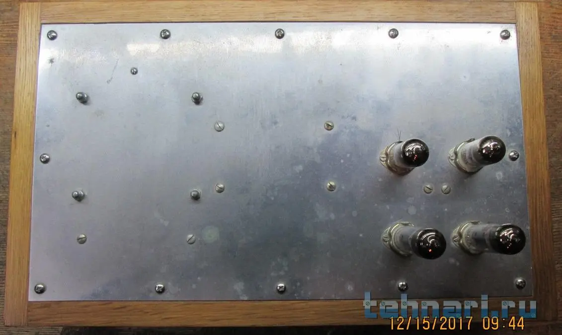

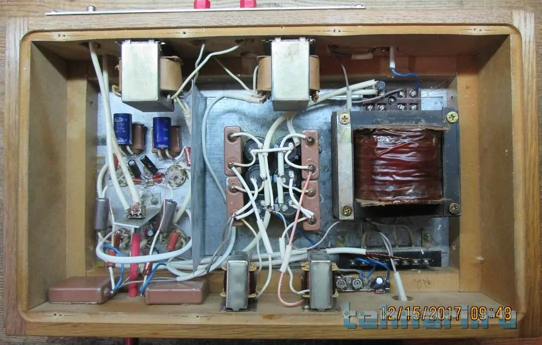

Попал ко мне на ремонт ламповый усилитель, собранный на 6Н2П+6П43П по схеме А.И.Манакова (см. РЛ 2003г., №3).
Выставляю его фото на обозрение.

Может, конечно и лучше, спорить не стану, но клиенту
ну очень нравится звук его . И вот тут, уж доказывать что-либо абсолютно бесполезно.

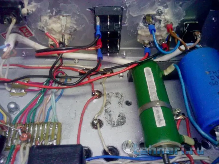

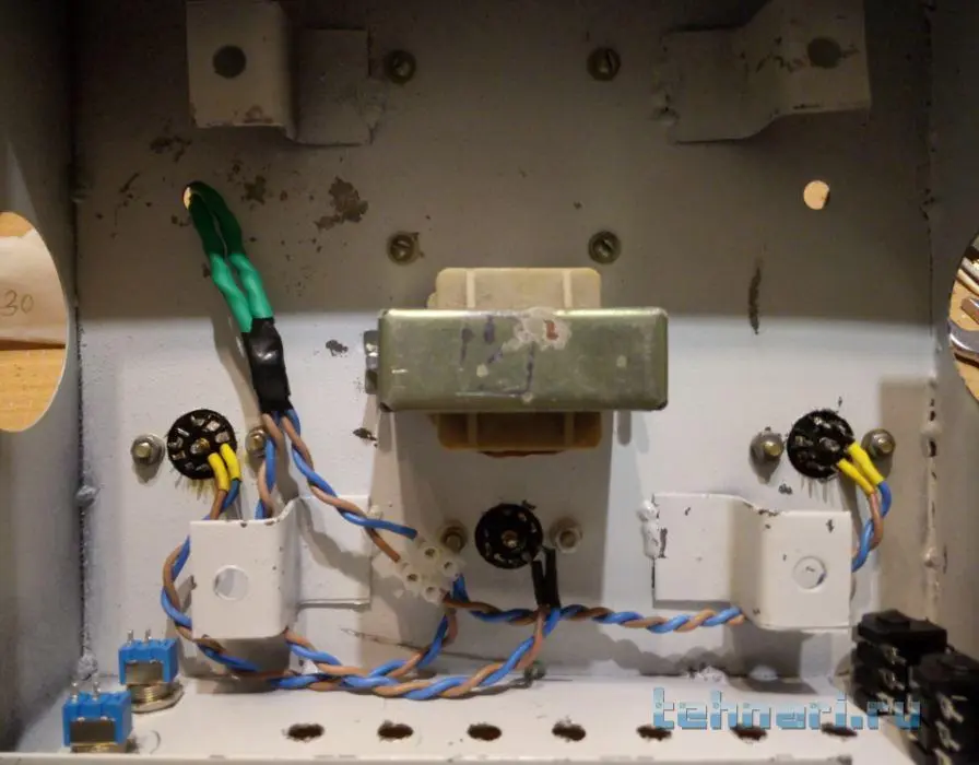

Я сильно извиняюсь, если не в тему. Хочу показать свою постройку)) может кому-то будет интересно. Однотакт, сколько ватт? фиг его знает, для квартиры на половину громкости играем с сыном. Затрачено на это безобразие 1500 рублей - переменники и алюминиевый уголок на отделку. Все остальное - собственная коллекция винтажных радиодеталей, раздолбанный Урал-112 (трансы), лист ОСП, припрятанный в подвале, подобранный почти на помойке корпус от какого-то провайдерского прибора, ну и работа: пилить, сверлить, красить, паять.

Видно новогодние праздники пропустил что то эту ветку.
Вы итоге то хороший видок получился для усилка .Гибрид? Сделайте фотку готового изделия поближе .
6ф3п ?
Нет не гибрид. Полностью лампа. Схему могу приложить, если хотите. 6н2п на раскачке, 6п14п на выходе. Фото поближе сделаю. Завтра. Сын спать лег - все стоит у него в комнате. Схема, можно сказать, эксклюзив. Один хороший человек спроектировал и собрал, а я повторил в своей интертрепации.

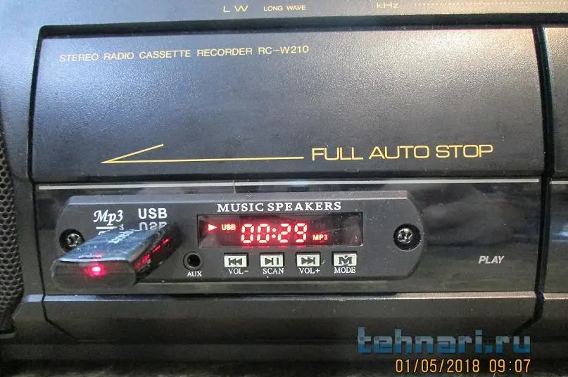

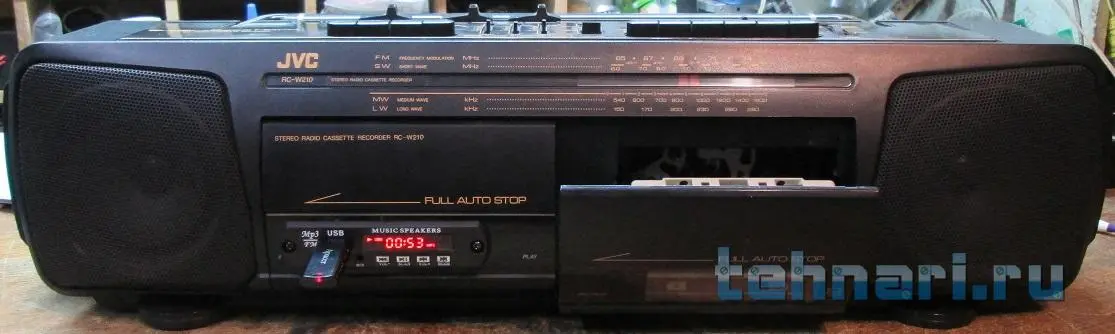

Может не в ту тему. Переделка раритетных аппаратов. Типа, вторая жизнь, на современный лад. О переделке "Весны" уже кто-то выставлял фото.

Это ты сам переделывал?

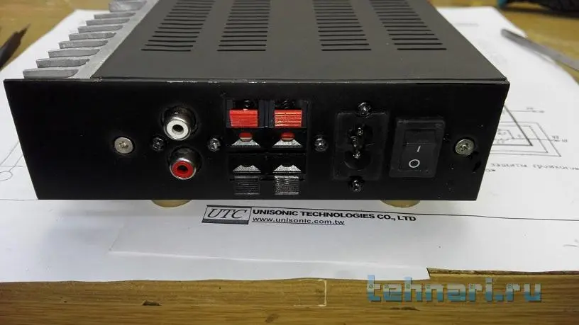

Валялась TDA7265, купленная для какого то центра, от ремонта которого потом отказались. Что добру пропадать? Решил послушать, что собой представляет. Собрал платку, сразу же с защитой от Брига, решил не мелочиться, думал если что - разберу, деталей то… раз, два, и обчелся. Оказалось что работает громко и очень даже недурственно! Решил облагородить. Блок питания на UC3842, с двухполярным выходом, на проверенной печати (точно такой же трудится на ИТУН TDA2040). Простой пред на NJM4558. Никаких шумов и искажений на слух незаметно, ничего не греется. Одно «Но» - срабатывает какая-то защита в ней, причём триггерного типа, полностью отрубает звук при попытке наподдать погромче. При громкости без искажений, субъективно большей чем максимум на Радиотехнике У7101. Правда питание под завязку, +/-25 вольт. Поздно прочитал, но вроде как многие не рекомендуют использовать её на максимуме питания. Буду уменьшать напругу наверное

Радиатор в цвет корпуса задуть и вообще - шик!
TDA7265 это два TDA2050. Так что не удивляйтесь что она прилично "поёт"))
DTS, да Тимур, думал об этом, но решил пока повременить. Хотелось бы освоить анодирование, сейчас пытаюсь найти анилиновую краску.
Вадим_Ф, к сожалению не имел дело с TDA2050. Держал в руках 2030/2040, и что-то даже собирал на них, но такой мощности у них конечно же нет.
