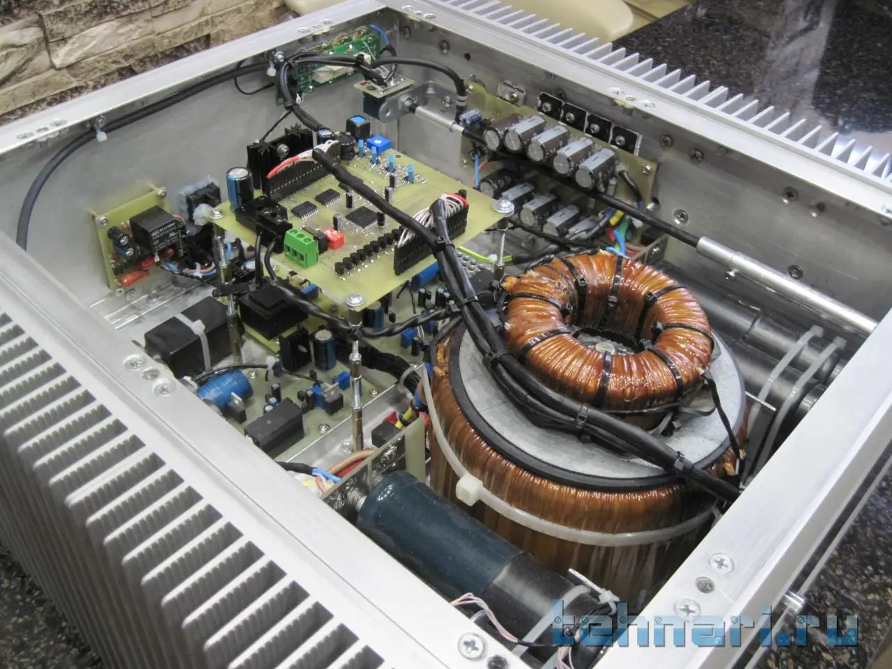

небольшой description по данному усилителю:
Там сказано, что для получения указанных характеристик, нужно "двойное моно", причём "исключительно", а в представленном варианте
Моя реализация усилителя ZD-50:
один, общий силовой трансформатор на оба канала. :tehnari_ru_203:

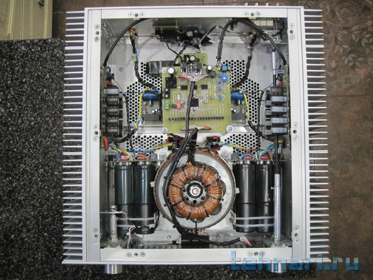

Раздельные обмотки для каждого канала.
На одном железе - это не имеет никакого значения.
"Двойное моно", означает полную независимость каналов друг от друга. В том числе и раздельные силовые трансформаторы.
В идеале, даже свои собственные корпуса для каждого канала.
