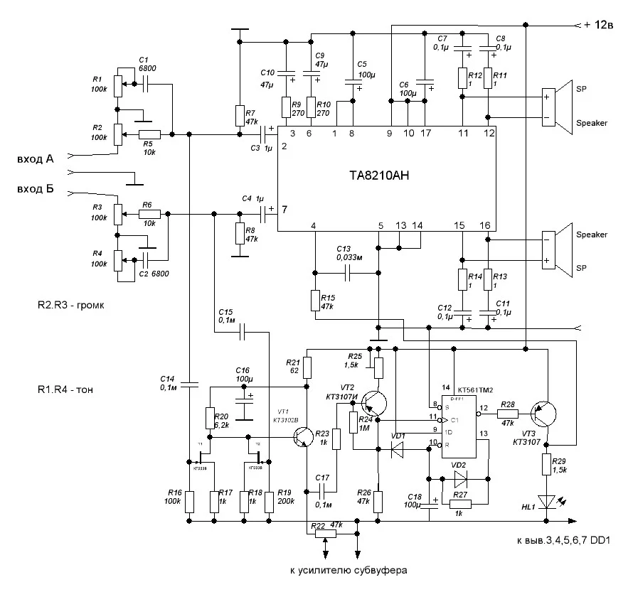

Ребята! А что вы все прицепились к микрухе 1558? ТА8210 - тоже не плохая. Вот предлагаю схемку класса Hi-Fi, мощность одного канала 22Вт, возможность подключения усилителя сабвуфера, при отсутствии сигнала логика переводит микросхему в дежурный режим, встроенный подавитель щелчков при переключениях..

Frankistar, ты не прав 1558 проще, можно варьировать
выходным сопротивление ТDA1554 и т.д. ... :)

George Smith ты меня неправильно понял возможно, скажем хочет начинающий собрать усилитель своими руками,ему неважно на каких компонентах - главное сам есть желание - сунулся в магазин, а нужной микрухи нет(сам попадал в такую ситуацию), а если на заказ то долго ждать(а ручки чешутся) - вот и предлагаю альтернативный вариант, несложнее чем на 1558, а нижнюю часть схемы за ненадобностью можно и несобирать
