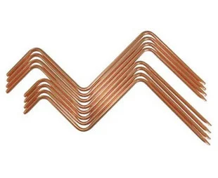

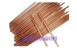

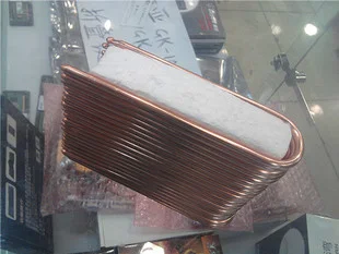

в общем нашел что делают китайцы :)

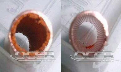

трубки изготавливают по нескольким технологиям:
фитиль, оплетка, канавки и порошковым напылением
внутри дист. вода и этанол (обычно)

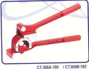

гнут трубки либо спец инстр., либо на метал. диск с канавкой по торцу (не нашел фото)

Тругогиб-пасатижи, что у тебя на фотке стоит гдето 3к+ рубликов. Есть еще пружинные приспасобы для гнутьЯ, под свой диаметр трубки, сегодня в инете видел для 1/4 дюйма - 108 руб. - если по фотке (и цене) судить, то просто сталистая пружина нужного диаметра а там хз.
