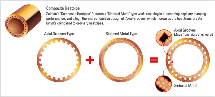

Вот так ... вот ... у Залмана
    29.4 KB · Просмотры: 1,019
обычно радиаторы алюминиевые, а сверху омедненные, а у Залмано что, наоборот?
я не пойму - толку с этих трубок? Даже если получится воздух откачать, как сделать фитиль или пористые стенки? ТТ не получится...
У залмана все нормально ... а главное красиво.

если трубки алюминиевые, то коэфицент теплопередачи нааааамного ниже нежели у медных...
Красиво - это про внутренний рисунок трубки, и как такое сделали.
У стенок трубки крупные капилляры, ближе к центру мелкие.
