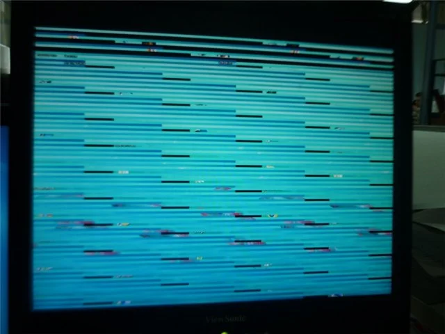

Глючит изображение на экране монитора
Всем добрый вечер,проблема с монитором.Я даже незнаю как обьяснить всю суть проблемы.лучше покажу на скрине.
Так может продолжаться пока на угад не включиш какой нить браузер или пока непостучиш по монитору.
в чем может быть проблема?bank
1) Сломана видео - карта
2) Шнур монитора перегнут
3) Окислились контакты в разъемах
4) Поломки в мониторе
Отсоедините кабель монитора, протрите контакты и подключите, только штекеры местами поменяйте! Тот, что был подключен в монитору - подключите к видео - карте!
Phrancisco
1-шнуры местами менял.
2-шнуры не перегнуты,повреждений на них нету,менял их полностью.
3-Видеокарта не сломана,потому что когда видеокарта была отключена(картинка при включении монитора глючит).
4-контакты? А вот это я не знаю как проверить....
Скорее всего с железом монитора, что - то. Это в мастерскую! На всякий случай, ватой в спирт и потереть контакты шнура! С драйверами все нормально?
Да драйвера периодически обновляю, скорее всего что - то с железом. Спасибо
Попробуй сменить видюху.
ViewSonic, насколько я помню, рисует картинку на мониторе при отключенном шнуре типа "Подключите кабель". Если картинка в порядке, то монитор ни в чём не виноват. Мне за всю практику пару раз встречался такой сбой синхронизации именно по вине монитора, а не видеокарты. Проверяйте карту и, если есть возможность, шнуры... Если возможно, то поменяйте шнур с DVI на VGA или наоборот.
