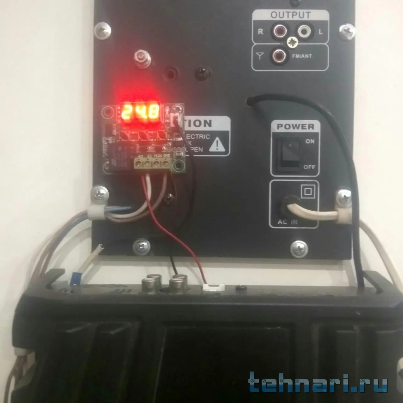

Имеется усилитель, стоят там две микросхемы UPC2581V с родными радиаторами. В процессе работы нагреваются до 60*С что даже текстолит немного потемнел с другой стороны. Даташит на них, не нашёл. Может кто подскажет граничные рабочие температуры?
Ничего удивительного. В рабочем то режиме
По возможности ставьте легкий обдув)
В первую очередь смени термопасту!
..или усилитель).
Заменить прокладки или пасту сложно, т.к. надо снимать входные банки и мини отвёртку искать, мешает радиатор выходного каскада.
Установил 120 мм. куллер на вдув от +5в, посмотрим что из этого получится.
Спасибо за советы!
    33 KB · Просмотры: 90

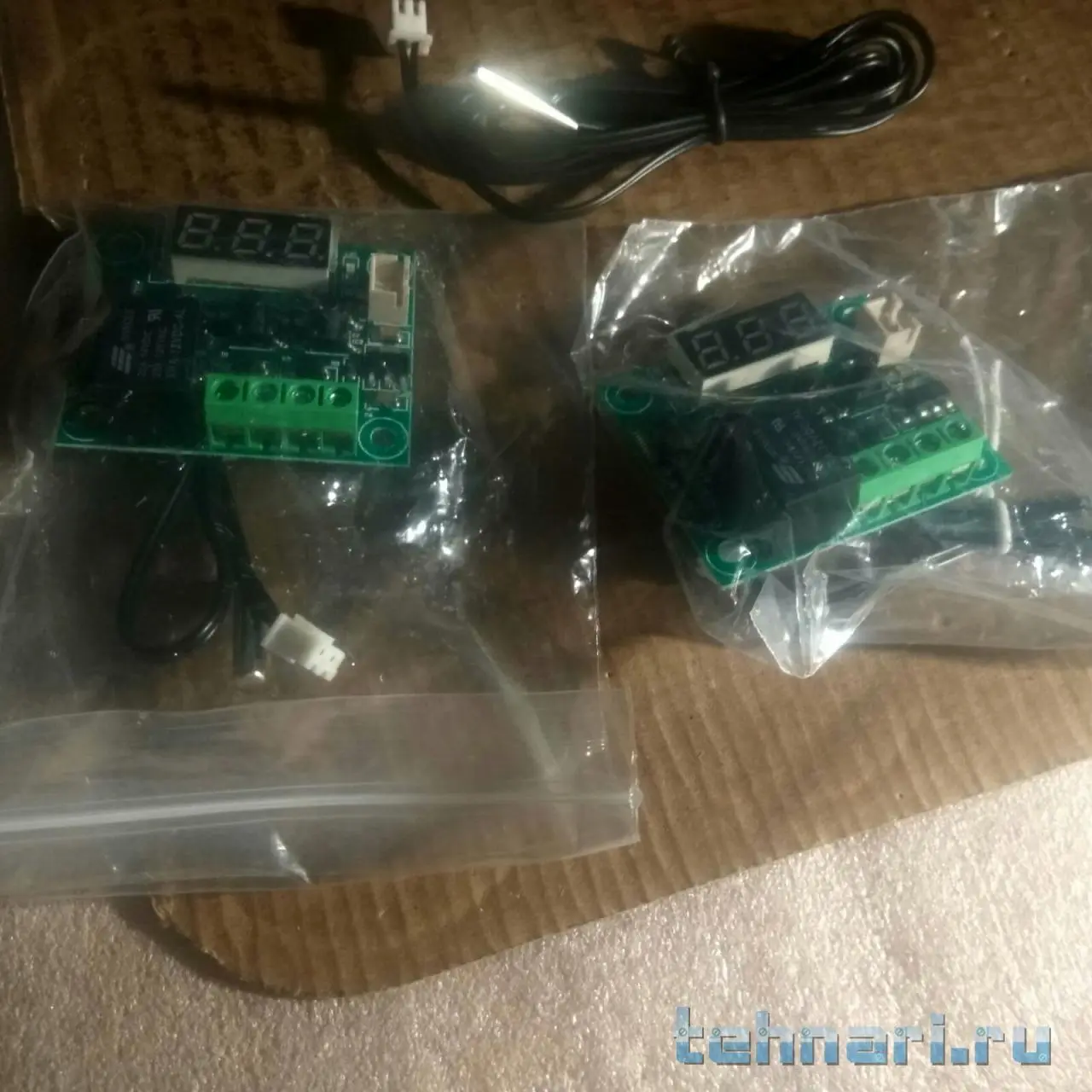

В этой микросхеме же предварительные каскады оконечных усилителей с драйверами? А если просто площадь радиаторов увеличить? Зачем этот вентилятор нужен там?
Ну что-нибудь жужжать должно? ;)
По началу да , вроде как решается одна проблема , но появляется другая .
Со временем начинает раздражать)
поэтому и интересуюсь про вентилятор и его питание)(sergeisam)
Ну тоже логично.
Только автоматика дорого стоит.
Ну тоже логично.

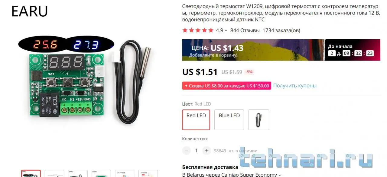

Да ладно дорого) пару штук поставил , чтоб вентили не шумели за зря)
еще пара в запасе ( цену не помню , но спокойствие стоит того )

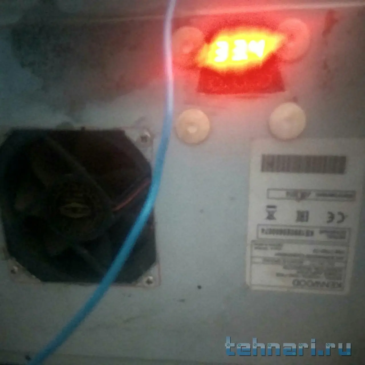

Года три не покупал уже.
Вот такие)
  • 0-02-05-4e97c70c597a84ef6b1d6120ebbe9860dfd1928a1ce2eb065ab982038927ccd5_41a303ac.webp
    71.7 KB · Просмотры: 37
