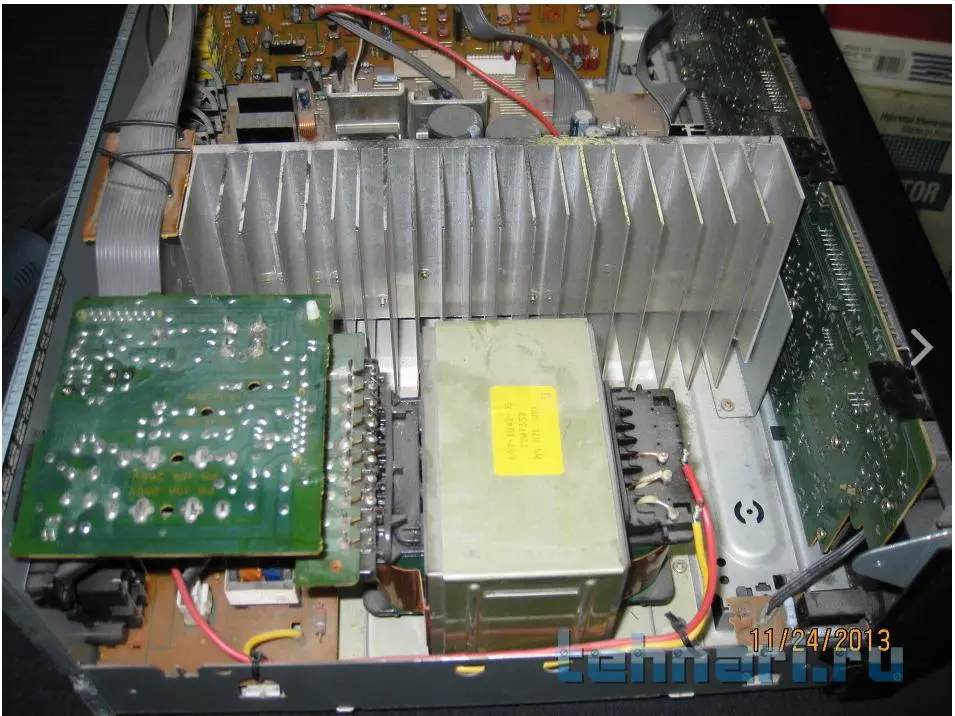

Греется микросхема UPC2581V в усилителе
  • Автор темы Автор темы Wolf911

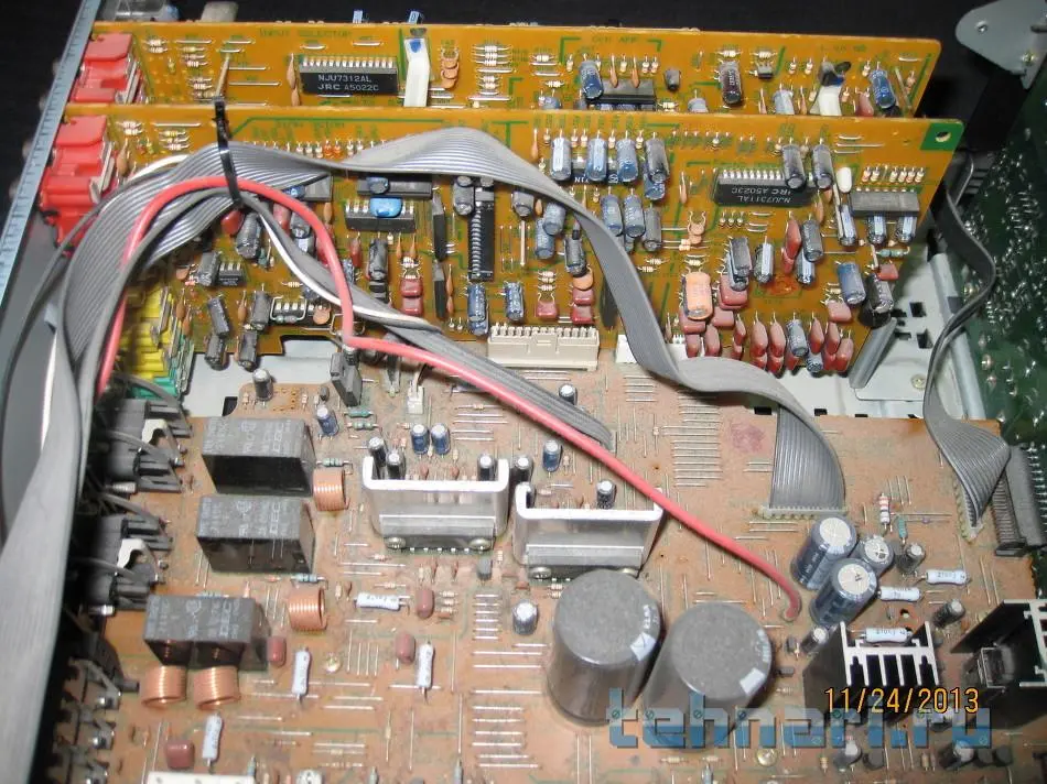

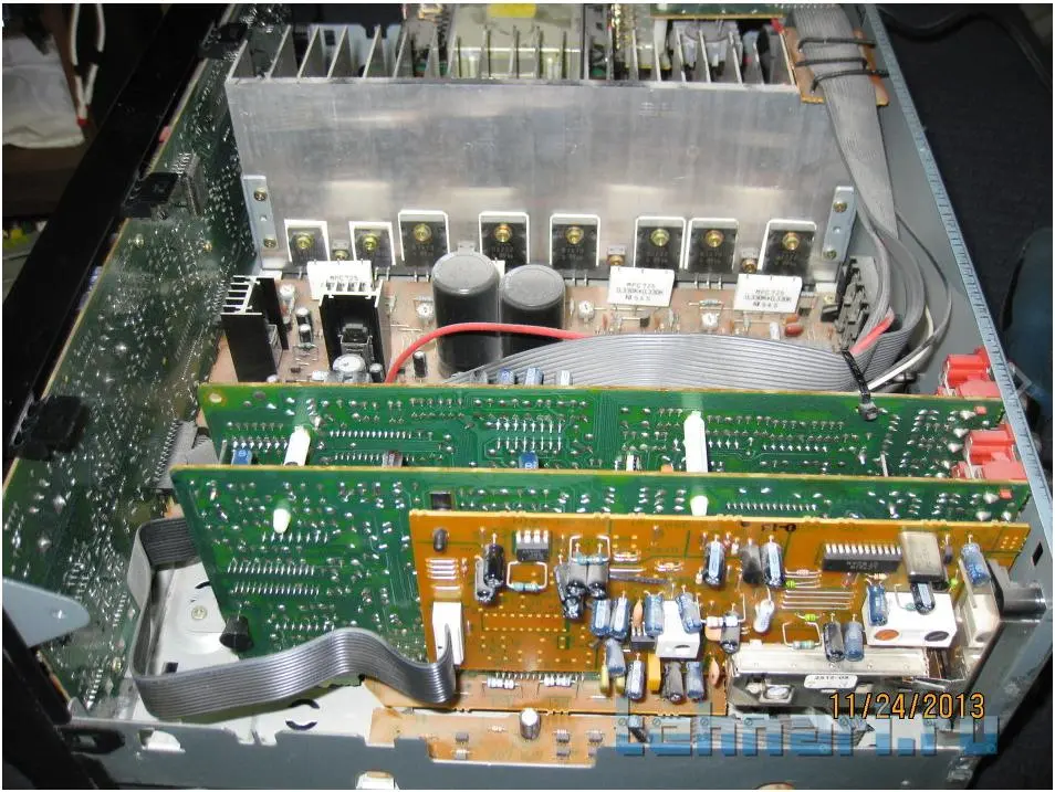

Куллер для компьютера на +12в., запитан от внешнего блока питания +5в., от модема. Сзади есть две дополнительные маломощные розетки, которые отключаются и включаются вместе с усилителём. Это временное но весьма эффективное решение, пока не найду подходящие радиаторы побольше. Колхозинг эдишн) Это сейчас не жарко, летом будет все 70*С если ничего не менять.
Фотки с инета, уже собрал, не охота фоткать.

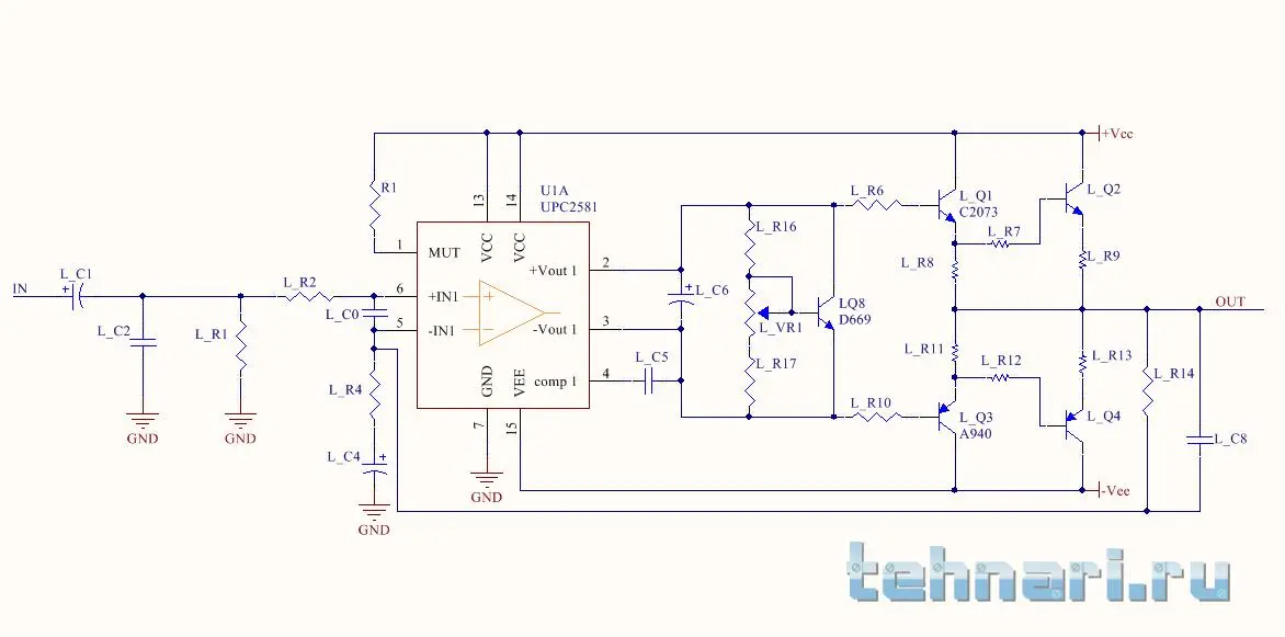

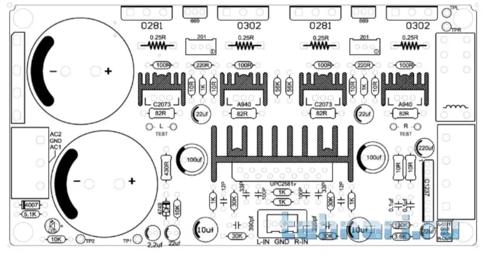

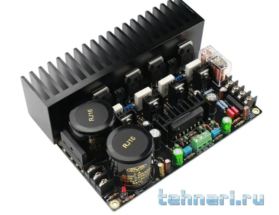

Так эти микры явл. драйверами )

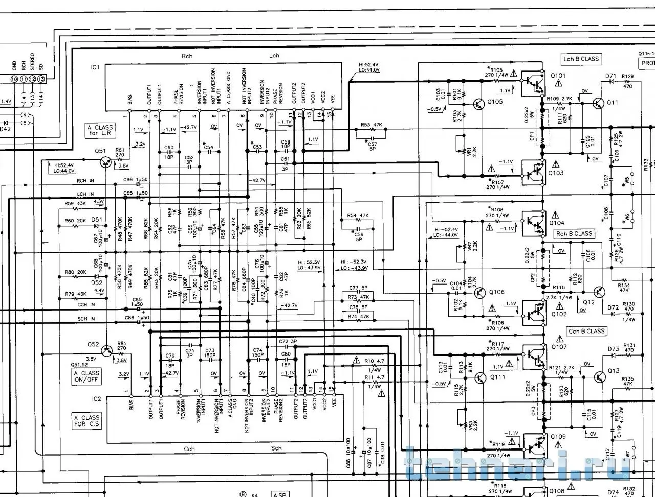

Аналогичные этим драйверам использует Сони в своих УНЧ - я просто делал дополнительный радиатор на каждую - тогда работает без проблем, а все эти дуйки ...
KRАВ я это прекрасно понимаю, описал ситуацию и фото выше. Я так и сделал, прикрепил два радиатора с КПТ19, зажимами для бумаги, температура упала ~-10*С Есть толстая пластина из меди, вырежу радиатор и зашлифую её.
А сколько по питанию подводится к микре?
Alex GFDS ну там заводская настройка, даже ток покоя на резисторах ~45мА как в мануале, замерял на всех четырёх и много напряжений, 42.7в. и т.д.
    136.4 KB · Просмотры: 249
Полную бы схему глянуть)
Без проблем:
Спасибо)гляну
А как быстро нагреваются радиаторы микросхем (ориентировочно),
насколько я понял только в рабочем режиме ?
А как на холостом ?
Около 10-15 минут, холостой - без разницы.
Напруга конечно большая) больше 100в,
10 - 15 мин , не особо быстро, может достаточно
даже добавить радиатор побольше)
может достаточно даже добавить радиатор побольше
