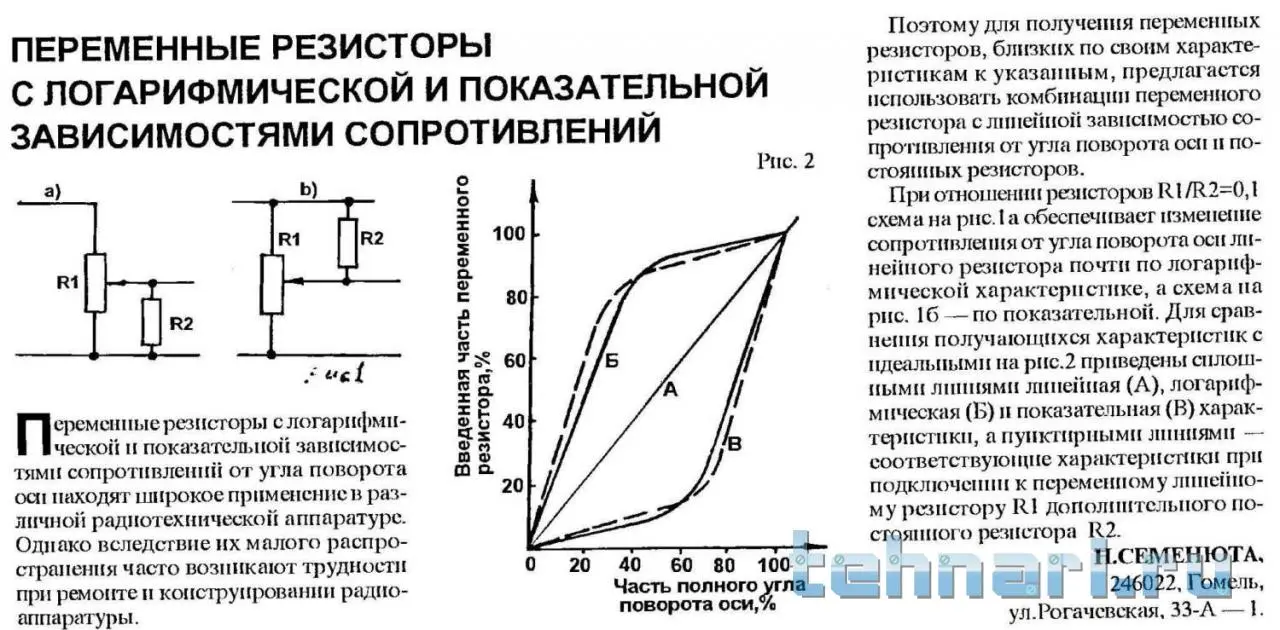

Так на громкость резисторы с логарифмической характеристикой и ставят, импортный с буквой А.
Ну и отлично. Просто в прошлом году предусилитель делал, там линейный на громкости по схеме был, всё плавно регулировалось.
С линейной зависимостью хороши для регулирования усиления в цепи ОС. В классическом варианте регулирования использовать их это сущий кошмар. Ручка регулятора на девять часов, а музыка уже грохочет
Это да! А учитывая, что до недавнего времени не очень сильно были распространены логарифмические (по крайней мере в моей тундре)...
Достаточно давно взял на вооружение, очень помогает иногда:
Спасибо, тоже возьму на вооружение это дело. У нас возят только самый наикитайскийший китай, и только с буквой Б, линейно-зависимые
Где-то на просторах Али-экспресс нашёл лот с А50К, не поскупился, купил с пол десятка.
