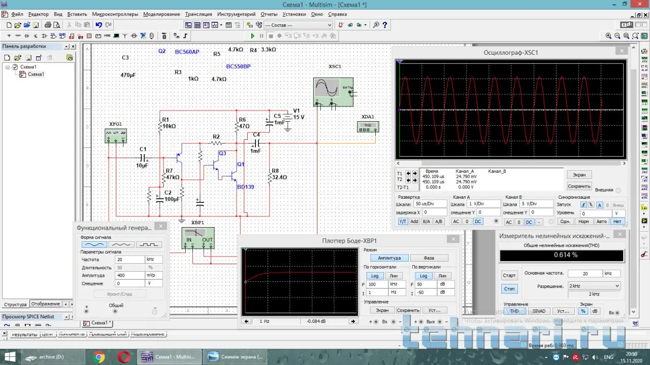

Эволюция усилителя. Все схемы были собраны в железе, и отслушаны на разную нагрузку. Последний вариант показал себя с самой наилучшой стороны, и отлично справился как со сложной низкоомной изодинамикой, так и с высокоомными ( 600 ом ) наушниками.
