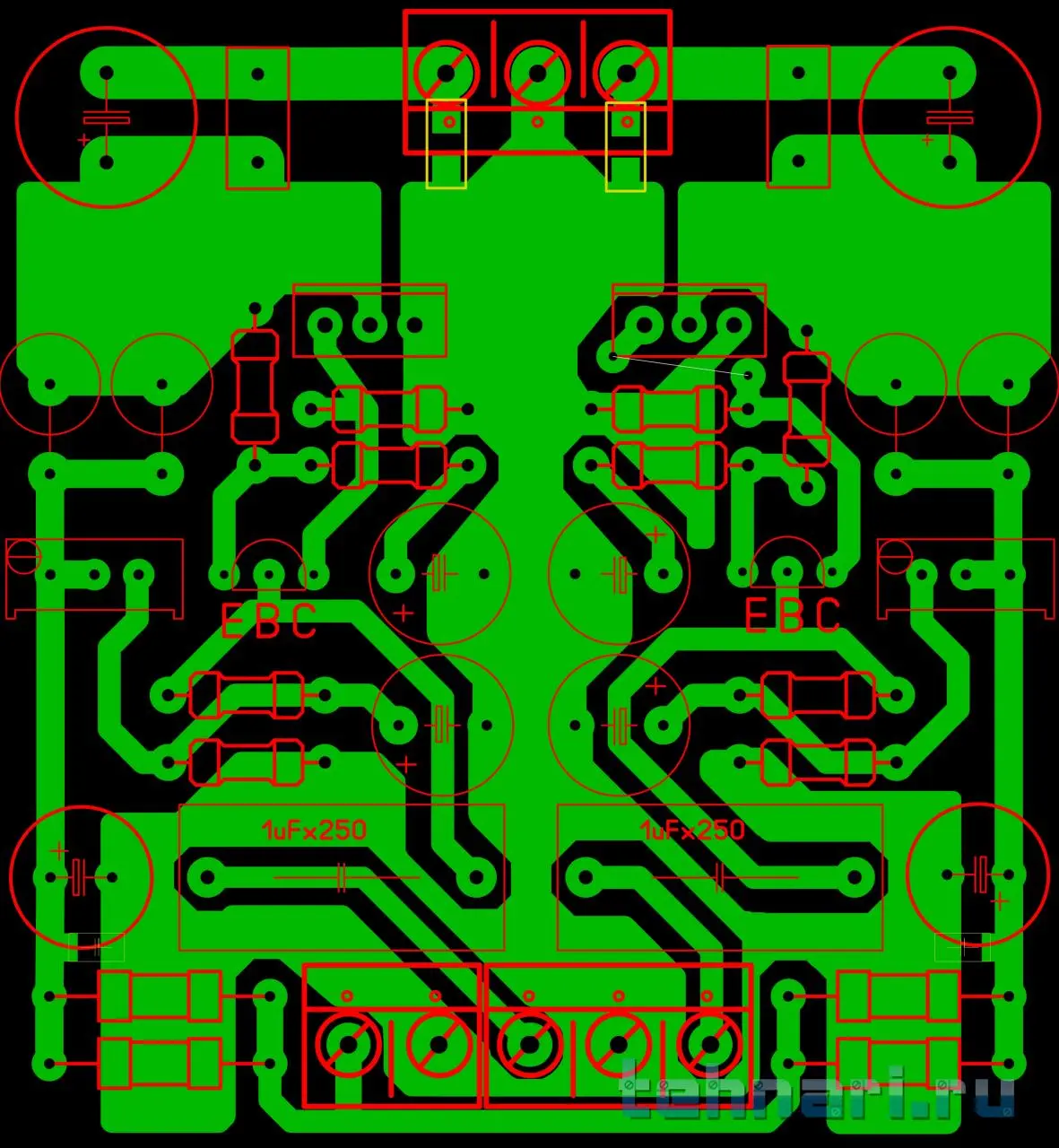

Печатка по разводке максимально близкая с Мариолой во вложении, в железе пока не проверена, но вроде все должно быть ОК.

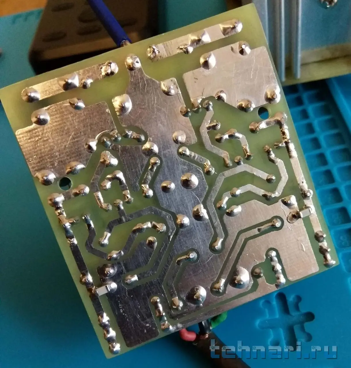

Закончил сегодня сборку вариации данного усилителя в поздней редакции от Мариолы (свои отличия я в схеме красным цветом написал).
Транзисторы подобраны в пары КТ3107И (hFE=232) / 2N5401-Y (hFE=180) и 2SC4793 (hFE=217). Конденсаторы в питании Suncon WA 1000/16 и Matsushita 100/16, выходные разделительные Nichicon FW 1000/16.
Питание подал от стабилизированного БП усилителя Семигор ( 12В 1.3А LM317 ). На выходе резисторы 1К, убирающие хлопки при подключении наушников.
Напряжение питания после фильтр.резистора 5 Ом ( 3шт.х15 Ом ) получилось 11,52В и с подстроечным резистором 10К и КТ3107И в одном канале чуть-чуть ( пару десятых вольта ) не хватало для выставления половины питания, поэтому поставил подстроечник 47К и с ним диапазон регулировок в норму пришел, четко после прогрева 15-20 минут держит 5,76в в обеих каналах. По осциллографу не выставлял - нет сейчас времени и осциллограф у меня игрушечный DSO138 :fase:

Плюсы: Шума в тракте нет от слова совсем ( не знаю, что больший вклад внесло – стабилизированный БП, качественные компоненты или удачная разводка платы ), звучание мониторное в хорошем смысле этого слова – то есть характер подачи музыки зависит только от характера звучания наушников и качества записи материала, громкости на всех вышеперечисленных наушниках для раскачки от указанного выше источника хватало с запасом, хорошее разделение нагрев в отличии от того же Семигора выходных транзисторов и резисторов весьма умеренный ( еще бы, ведь ток покоя 120 мА против 300 мА :tehnari_ru_942: )
Минусы: Хотелось бы чуть большей прозрачности звучания - легкое мыло на хороших записях проскакивает. По басу все же есть претензии к его «панчу», быстроте и динамике. В общем скучный бас какой-то…
Кол-во и глубина баса вроде в норме - кстати на 2N5401 баса явно больше, чем на КТ3107И, в итоге 2N5401 и оставил.
Всё написанное выше моё ИМХО и относится только к моему тракту и моему исполнению данной схемы, но при наличии качественно сделанного Семигора сборка данной схемы особого смысла не имеет – Семигор гораздо лучше по звучанию.
В дальнейшем хочу еще в качестве выходных транзисторов попробовать BD136, KT815B и Дарлингтон ( есть 2SD2014 в наличии, хотя они вроде не для аудио ) – нашел в запасах и в пары подобрал.
Еще есть вопрос по номиналу резистора R5 – в схеме топикстартера и в ранней вариации Мариолы он 3,9К, а в последней вариации Мариолы ( и у меня ) он 1К – что уменьшение его номинала даёт? Или лучше 3,9К оставить?
Во вложении фоточки и вылизанная последняя версия моей печатки ( клон Мариолы ).
Здравствуйте! Исполнение глаз радует :wo: R5 - резистор отрицательной обратной связи. В общих словах, чем больше его номинал, тем выше чувствительность схемы и искажения усилителя.

Отличная работа, молодец ... :)
P.S. Забыл сказать на будущее ...
Радиаторы располагать надо - ребрами вертикально, иначе уменьшается КПД радиатора, т.е. скорость теплообмена, обыкновенная физика, однако ... :D
