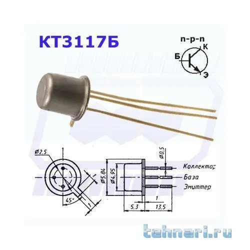

А возможно заменить 2n5551 на mps2222a&
можно на кт940 или кт602 или с2910 или с3502/3503 и прочие. кроме того пойдут кт3102. возможно вд139. резистор в эмиттерах для корпуса то126 100ом.для то92 200-300ом
правда с 940/бф469/кт602 звук лучше ,все же ток покоя больше.
Стесняюсь спросить, а в чём, собственно, сомнение ?
Да в 5551 напряжение к-э , к-б 160в,180в,а в 3117 75в в этом сомнение.Просто под рукой они есть а другие в сарай надо идти(далековато) искать.Буду пробовать 3117.
Эти тоже есть но в лом идти кт602 желтоватые такие если не ошибаюсь.
я про кт602АМ ,пластиковые. В золоте габариты большие.
тут 30 вольт от силы надо .75 вольтовые запас по напряжению 2,5раза . куда уж больше то
