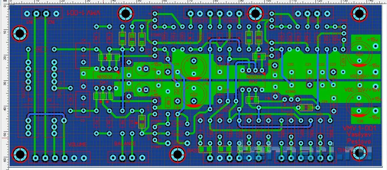

Да у меня уже год прошел как пред от него мучаю. Накидаю схемку, пока плату ваяю в голову новая схема приходит. Давай плату переделывать. Пока переделываю, новые идеи по улучшению схемы. И такая хрень уже больше года. Но у меня полнокомплектная плата, включая переключатели тонкомпенсации и моно/стерео.

Андрей ! С ПП немного разобрался , лишнее крестиком пометил и даже картинку вогнал в размер и отзеркалил - можно делать . Но не понял с РГ и переключателями , т.е. чуть не понятна схема . Обвел .
Вот это чего такое ? ТК ?
И номиналы электролитов ?
Эта кучка резисторов заменяет резистор с отводом(регулятор громкости) для симулятора.
а что тока буфера слишком маленькие . я использую кт940 или аналог в буфере и ток 10ма примерно
блин время редактирования мало . рис платы не скинул. в рт введены резисторы в нч группу моста. плата 60/145мм
    122.7 KB · Просмотры: 174
Там нет необходимости умощнять, схема конкретно подгонялась под RRR У-101 и работает без выхода из класса А на усилитель мощности со входным сопротивление вплоть до 5 кОм. Ток около 5 мА, для 5551 совсем не критично.

Я тут еще немного репу почесал...Можно попробовать поставить узлы ПУ в другой последовательности:
ТБ на ОУ с РТ в цепи ОС,условие высокое(нужное) входное сопротивление и низкое выходное выполняется,затем регулятор громкости и потом буфер,на ОУ,для обеспечения низкого выходного сопротивления перед УМ.
По такой схеме шумы ТБ и источника будут ослабляться при не максимальных уровнях РГ и так же обойтись двумя ОУ вместо традиционных трех.
Тоже решил поковырять У101,оконечники запустил,защиту АС восстановил,коммутатор выкинул,до ПУ руки дошли пока только в симуляторе.
Такой вариант возможен, но недостаток его в том, что входной ОУ кроме прочего выполняет роль нормирующего усилителя, а в таком варианте ТБ будет работать с сигналом случайного уровня на входе. В моем же варианте на темброблок подается уже подготовленный сигнал нужного уровня.
Понятие подготовленный уровень весьма относительно,диапазон выходных напряжений старых и современных источников 0,25-2в,думаю в любом случае угодить всем проблематично.Определиться с уровнем своих устройств и делать общий Ку не более 2,а может и 1.
Клип оконечника начинается около 1,2в на входе(по симулятору).
В руководстве по ремонту от производителя на Ы-70 измерения предлагают делать при 450мв на входе УМ.
Ток покоя 40-50ма,кому интересно могу выложить это руководство.
Ну да. Так оно и есть. У меня один вход под фонокорректор ( 0.25 в ), два под CD ( у обеих разное выходное напряжение ) и один вход под тюнер ( 1 в ). Если на входе не стоит регулятор громкости, то входной каскад , я думаю, целесообразно сделать в инверте , с конкретным усилением под каждый источник. Тогда можно будет выравнить амплитуду сигналов с разных источников. Так было сделано в преде у Шмелёва.
Саш, с чем это связано? Ведь РГ не инвертирует сигнал.
Парни ! Так вы определитесь , чево вы хочите . Новый , более другой , усилитель в корпусе 101 или функционал 101-го на чем-то поновее , в смысле комплектухи ? Задачи ведь разные . Но они вполне решаемы . В первом случае делаем новую фальшпанель (переднюю) под свои нужды , во втором делаем под имеющуюся фальшпанель приемлемую схему . Наверно как-то так .
Слав, вот что я имел в виду. И не нужен никакой галетник.
