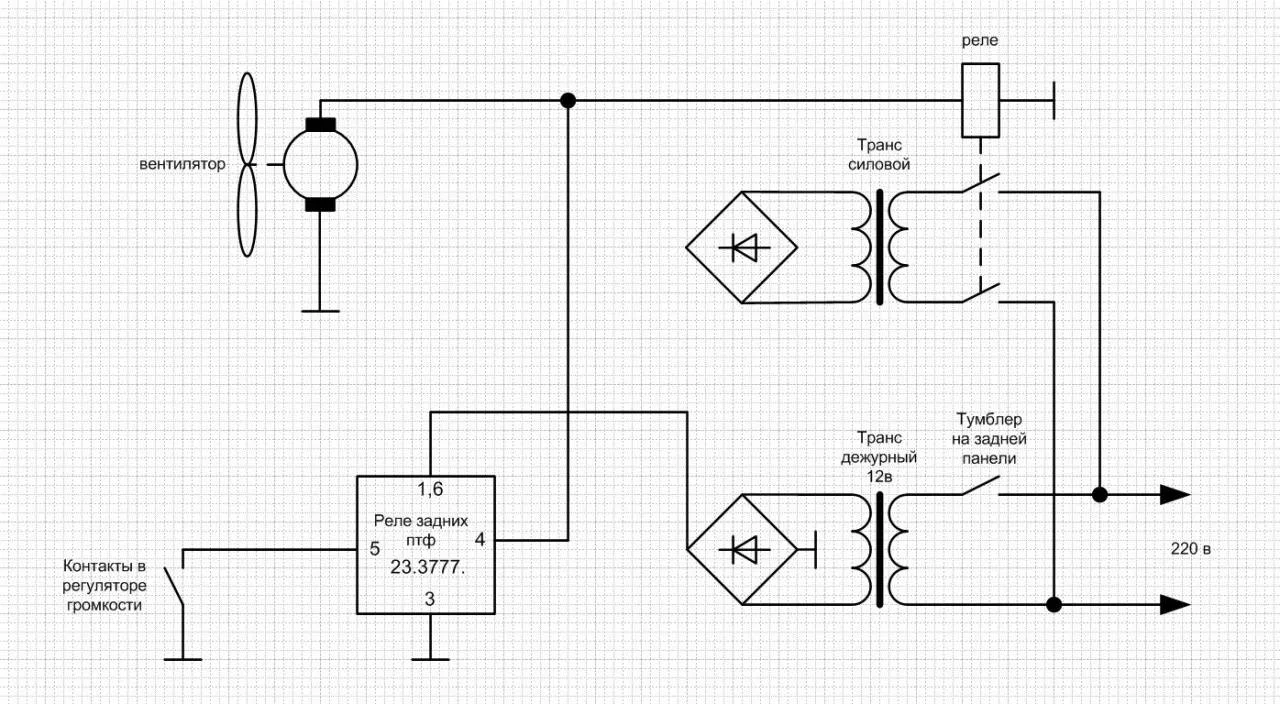

теперь как я понимаю, на такую кнопку 220 не включишь,??? у меня будет стоять второй трансформатор на 12 вольт, для питания вентилятора, можно либо схематично либо как-то подробней с этим реле, но как сделать так чтоб включал сразу два трансформатора-?
вот он дожен включаться выключателем на задней панели, и быть постоянно включенным. А реле будет включать силовой транс усилителя, и другой группой, вентилятор. Или установить два реле.
А схемку с таким реле и кнопкой может кто сварганить ??? если не трудно.

Для rusik5000. Примерно така схема должна быть.
