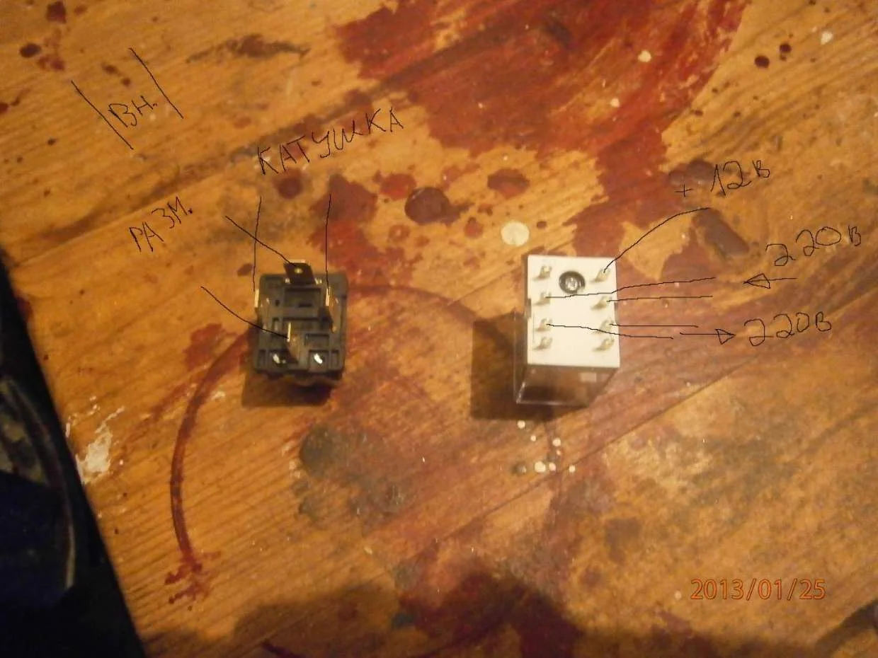

Так схема ушла на бумагу-))) и еще последнее на схеме маркировку реле можно ?? а реле так и называется птф-23 3777
Да, реле задних противотуманных фар 23.3777. для ВАЗ 2110 - 2115. Номера выводов указаны на схеме. Второе реле, которое силовой транс включает, должно быть с катушкой на 12в, контакты должны выдерживать ток 10А при 220В. Думаю хватит. Ну и в нём должны быть две группы нормально открытых контактов.
ок спс завтро в магаз, огромное спс

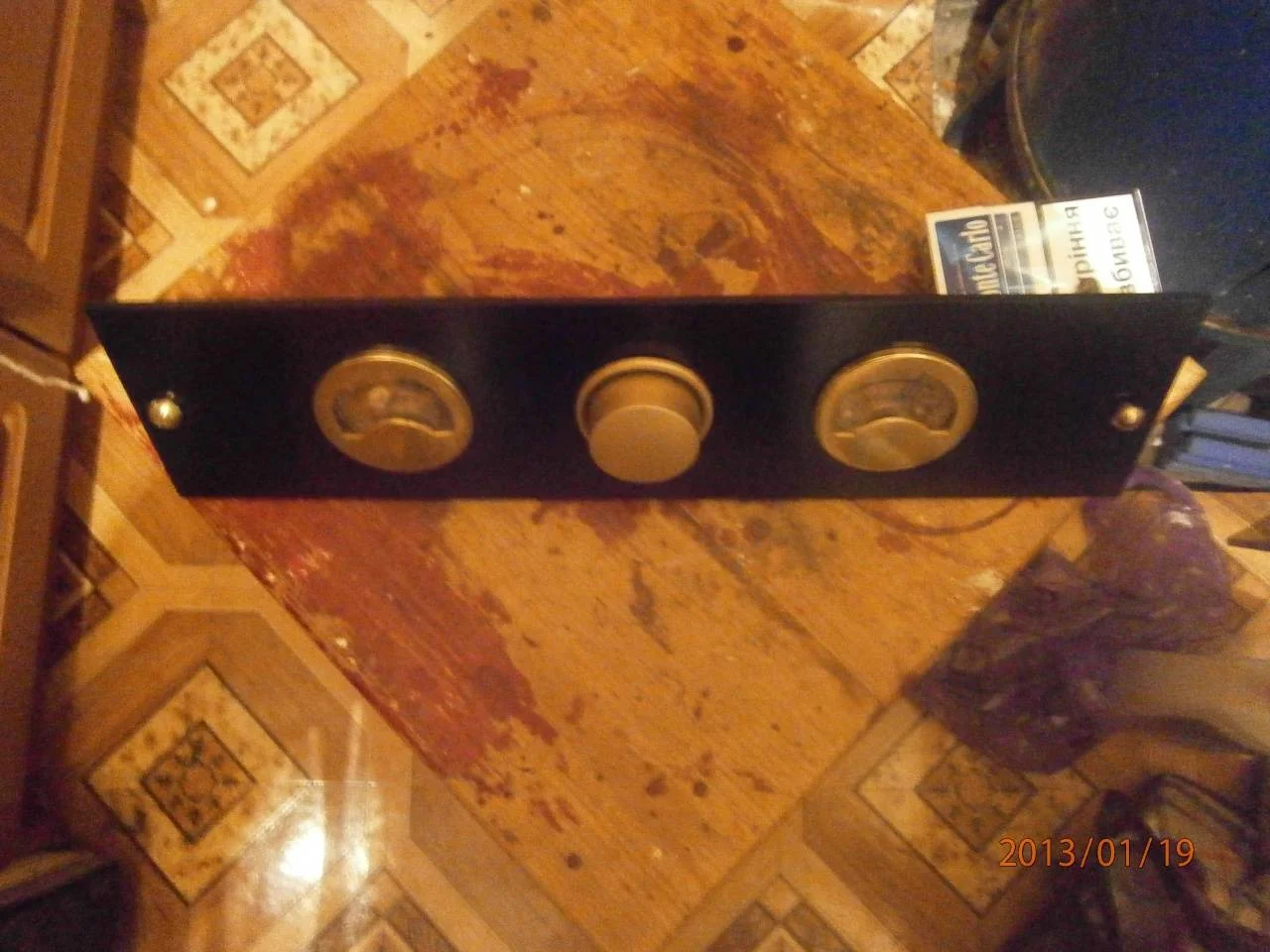

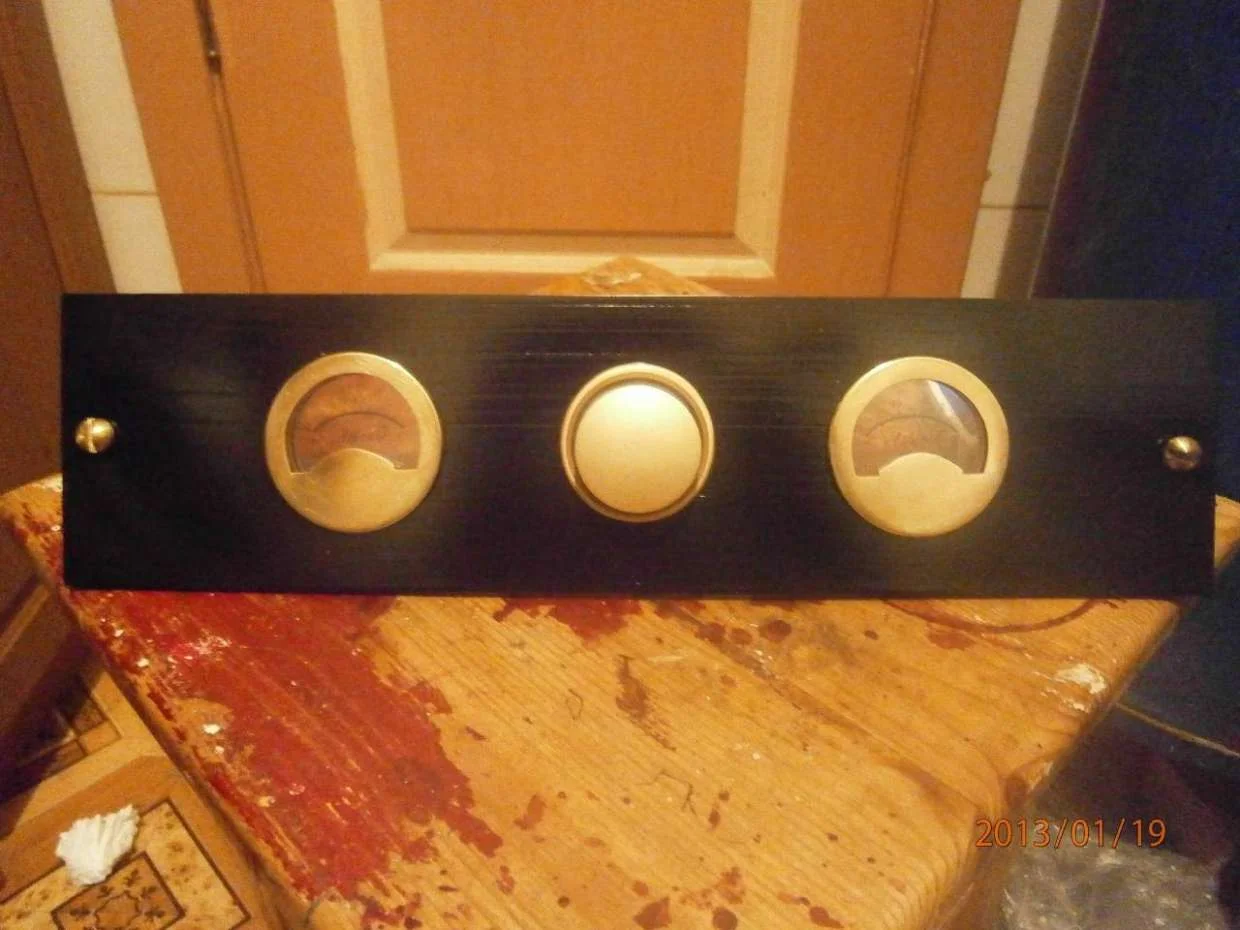

Мне кажется, что всё нормально. Индикаторы подсвети жёлтым светом.
и кто там жить будет?
rusik5000, из чего передняя панель?
Какой шустрый! Только советовался по дизайну - и на тебе! Готово... :)
Ручка/накладки индикаторов из чего? Где подробный ворк?
Накладки на индикаторы из латуни, пришлось две шайбы у токаря заказать, потом дрель + напильник. Ручка звука была извлечена из старого дом.кинотеатра( ОДЕОН ав-100)+ немного корректировки.
А панель передняя чем-то обтянута? Может гольный алюминий оставить? Пройтись крупной наждачкой неторопясь вдоль с маслицем...
Прошелся, потом краска и лак, просто на фоне цвета алюминия латунь никак,
Но подозреваю что нужно было обтянуть черной плёнкой, ибо красна на алюминии плохо держится, даже после не хитрых манипуляций с обезжириванием.

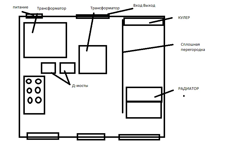

Да корпус сам почти готов, сейчас проделываю все отверстия, подгоняю по месту детали, малость лажа с двумя трансформаторами, думаю придется их ставить рядом.
Было такое у самого. На баллоне надпись типа "не требует предварительной грунтовки". И тем не менее... :(
Я надеюсь что я правильно расположил детали-? правда в реальности места чуть по меньше
