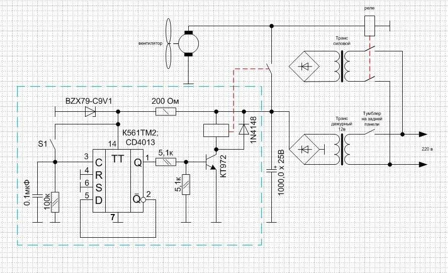

Я же выкладывал, где-то здесь схему с триггером, но не помню в какой теме ... :)

Значит я запускаю через кнопку 12-вольт трансформатор, пропускаю его через резистор с щелчком, и подключаю, реле которое будет замыкать основной трансформатор-?

rusik5000, без покупного реле, со схемой на триггере, это будет так:
Общий (масса) на ножке 7 должна быть ... :)

Схему исправил ... :)
