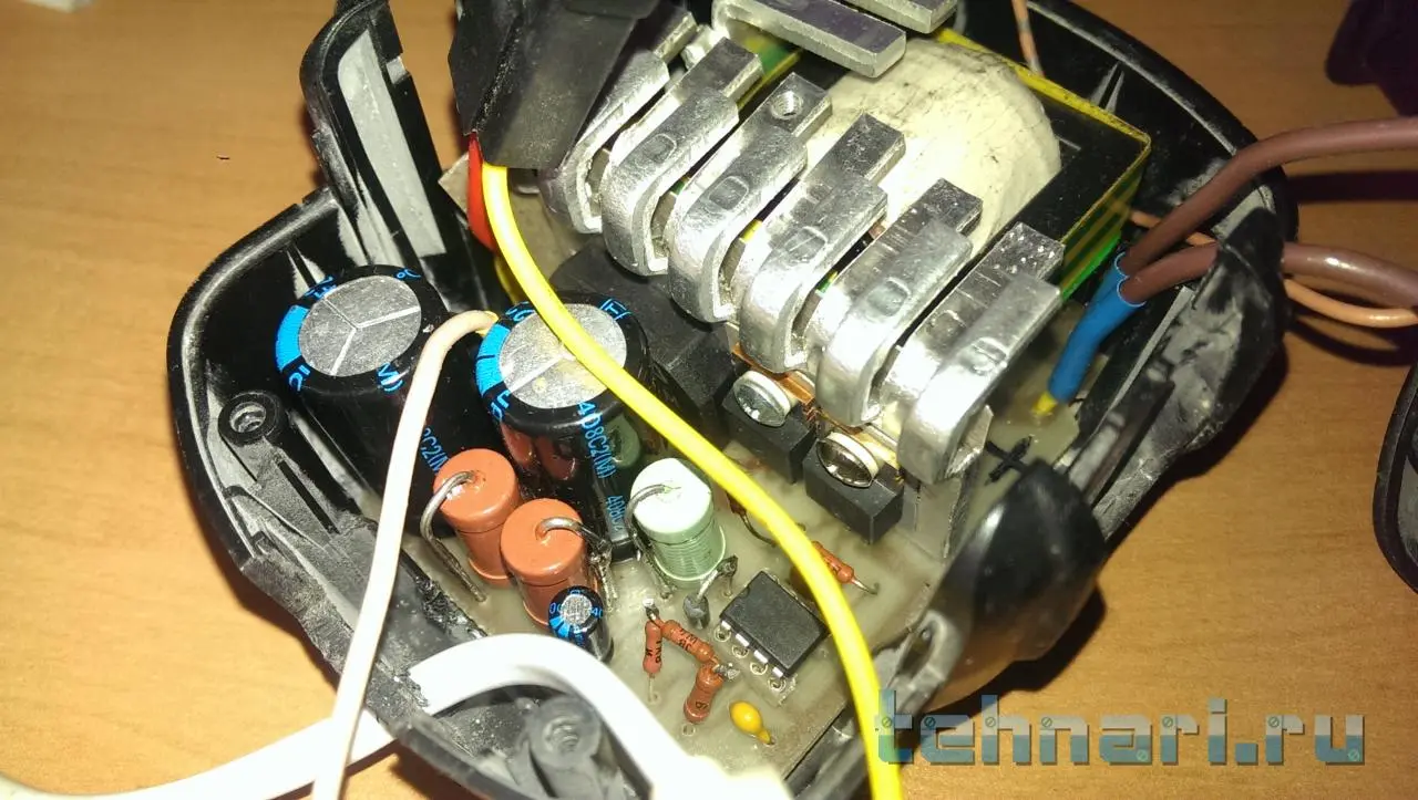

DTS чтото у меня сильно накасячено
в покое 25в показывает (хотя считалось на 15в), просадка просто ужасная шур еле шевелиться
из касяков С3 и С4 по 220 , R2 и R3 по 2 вата (какие нашёл) , на выходе кондер 1000, нашёл только такой на 35в
Без нагрузки он и должен столько показывать, это на электролите. Думаю что там реальные 15-17В не больше.
То что он не тянет, это не тянет по току ... :(
транса хватает (по габаритам)
увеличивать С3 и С4 ????
как то так это у меня выглядит
файлик платки в диптрансе
обратная сторона

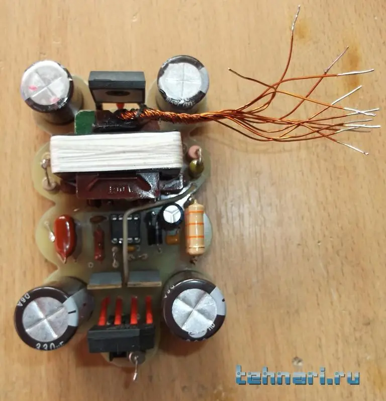

Доброго времени суток. Знакомый попросил собрать ему ИИП для шурупотверта на 18 В. У меня появилось пару вопросов.
1 - Он хочет что бы на выходе было 18 Вольт и 6 Ампер, я ему говорю это мало(ток), надо больше, а он говорит что ему не для серьёзных работ. Чем чревато если я сделаю по его запросу, а не как положено?
2 - В некоторых расчетах транса в этой теме я видел во входных данных "Плотность тока А/мм2 - 10", хотя в большинстве случаев стоит у многих "5", и в своих расчетах ставлю "5". При "10" габаритная мощность трансформатора значительно увеличивается. На обмотки нужно меньшее количество проводов. Вобщем одни плюсы. Но отдаст ли ИИП потом заявленную мощность? Как быть?
Помогите разобраться.
При зажиме биты или сверла в патрон вы как раз и получите серьезную работу двигателя шуруповерта, а следовательно и максимальные токи. Тогда вам придется объяснить пользователю, что инструмент в патроне зажимать только руками, что мало вероятно. Не он, ток другой зажмет как обычно, нажав кнопку и придержав патрон. И в этот момент пшик.
А если ИИП с защитой от КЗ?
Не страдай фигнёй, а товарищ пусть твой не тревожится, - больше чем нужно мотор не возьмёт и запас никогда не бывает лишним. Мой шурик тянет более 20А (дальше просто мультиметр отключается) , так что расслабься и получай удовольствие от создания нового полезного девайса.
По приведённой мною схеме и ПП можно собрать блок питания на любое напряжение, всё дело только в количестве витков вторички, а плотность тока 10А/1мм2 -вполне разумное соотношение, мало того , что шуруповёрт работает в режиме отдачи максимальных токов очень короткое время, в придачу ещё и весь его режим работы *кратковременный повторный* , другими словами - обмотки попросту не успеют нагреться.Главное с магнитопроводом не жмись, минимум ЕЕ33 и будет тебе счастье!
Не страдай фигнёй
Спасибо за ценные советы, я не только про "фигню", а в целом). Буду транс мотать как положено. Осталось несколько EI, EE 33. Ну и несколько колец, с которыми никак подружиться не могу.
А если для профилактики сделать защиту от КЗ? Там добавить то 4 деталюшки... С резистором в роли дотчика тока. Для тока 20А два резистора по 0.15R я думаю хватит? Резисторы пятиватные.
Как бы для себя не заморачивался бы, а так же хочется понадежнее.
