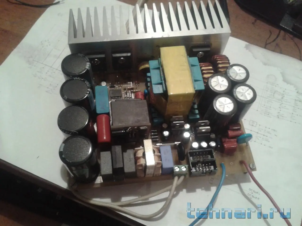

PS пробовал даже 460 кирпичи толкать на 3525 через ТГР с напряжением 12В.Фиг там было
Смотря какой ТГР и от чего запитан, для IRFP460 хватает и драйвера на 139+140 значительно дешевле, проще и доступнее. Можно прикрутить и ir2110 но она заметно дороже.
Ну тут все просто.Дежурка 12в ТГР 1/1/1 на колечке 10000 мю.Есть у меня иип на связке 3525+2113+460.Сегодня начал его потрошить.Пришло так сказать его время.
    50.1 KB · Просмотры: 256
Душевненько :)
